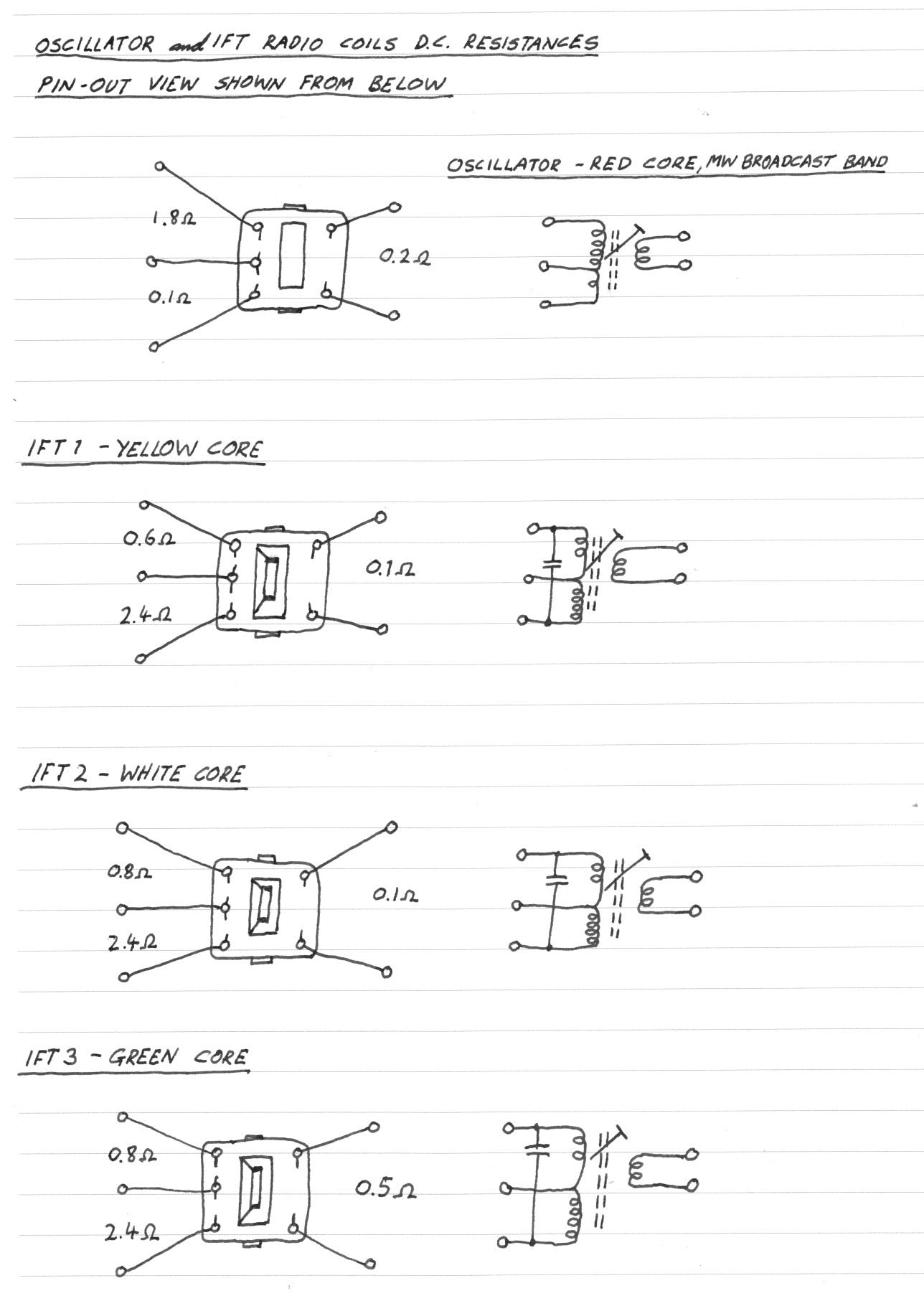

Voici quelques informations trouvées sur le web :
d’autres infos ici
j’avais recupéré ça sur le site TOKO avant qu’il disparaisse
merci pour les infos
