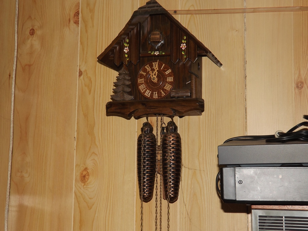

En tous cas il tient une semaine, et c’est un vrai que j’ai acheté en Bavière il y a environ 25 ans (avec les soufflets en peau de zob)!
PS: Qui n’a pas son Coucou?

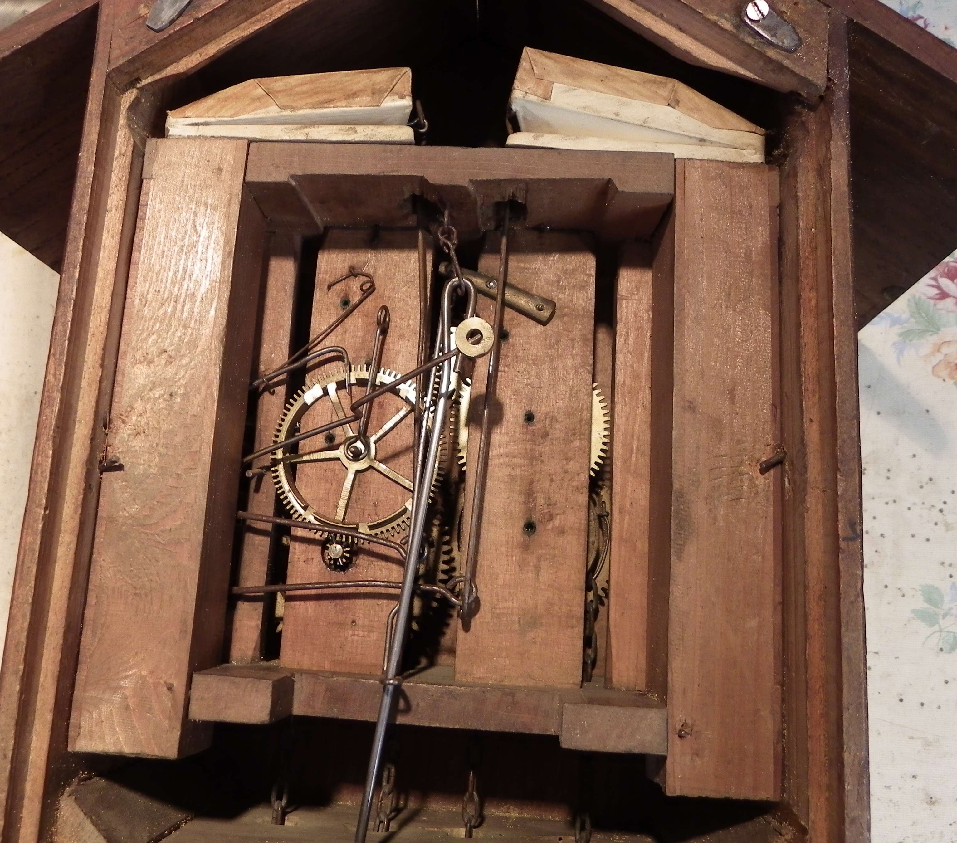

Mais celui de Semreh doit dater du milieu ou de fin XIXème. Les mécanismes montés sur platines en bois comme on faisait en Forêt Noire, les façades sculptées et les aiguilles en os, c’est quand même incomparable avec les montages modernes. Sur les rouages intérieurs et toutes les pièces des vieilles pendules, on voit le travail des mains de l’artisan, alors que les engrenages emboutis en série de notre époque n’ont plus le même charme…

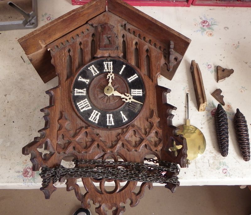

oui, c’est un coucou fin XIXème que j’ai trouvé dans une brocante à Caen en …1966 pour 1F ! assez rare en effet avec sa façade gothique, j’en ai depuis retouvé 2 à peu près identiques sur ebay, dont un en angleterre, et assez cher…
je vous rassure, les votres sont très beaux aussi:-) mais les pendules avec platines en bois et façades gothiques durent évidemment moins longtemps que celles avec platine en laiton, surtout quand les vers s’y mettent… il fonctionne, mais le petit moulinet qui ralentit la chute du poids des sonneries a disparu, il faut le freiner à la main, sinon il s’emballe…
et comme le dit JL89, on voit les coups de lime sur les engrenages…

Ce n’est pas mon avis. J’ai déjà réparé de ces anciens mouvements montés sur bois qui avaient fonctionné de nombreuses décennies, et ils sont repartis pour longtemps encore. Il suffit en général de changer les inserts laiton, ce qui est plus facile à faire que dans une platine laiton. Dans les cas extrêmes, j’ai vu des pignons lanterne avec leurs chevilles coupées par l’usure; la réparation peut se faire aussi en les remplaçant par des bouts de corde à piano du bon diamètre. Rien de délicat dans ces mécanismes.
Je suis volontaire pour tenter de réparer le « moulinet » de la sonnerie de votre super coucou, si l’axe et le pignon sont toujours présents, bien sûr. Donnez-moi le diamètre de l’axe, sa longueur et l’emplacement des gorges sur un petit croquis coté.
Si l’axe est manquant, je peux essayer de regarder sur une de mes épaves, mais je ne promets rien.

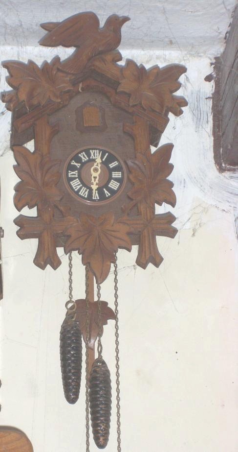

mon coucou est copie conforme à celui de Gilles !!! il vient de chez " Mimie " à Besançon
merci JL89, je vais y penser dès mon retour car je pars quelques jours; en fait je pensais surtout à la durabilité de l’habillage (chêne ou pin) ou des tuyaux ou soufflets fragiles, on jette souvent un coucou quand il ne fait plus “coucou” ! c’est vrai que le bois des platines est du hêtre ou autre bois dur, jamais attaqué, souvent maculé de graisse, et que c’est ce qui tourne le plus vite qui s’use le plus!
très joli, Claude! mais pas étonnant qu’il soit copie conforme: c’est une fabrication standardisée, quelquefois l’oiseau est remplacé par un cerf… voir les catalogues “manufrance” des années 60-70 par exemple; je ne sais pas si depuis on a délocalisé les fabrications…
