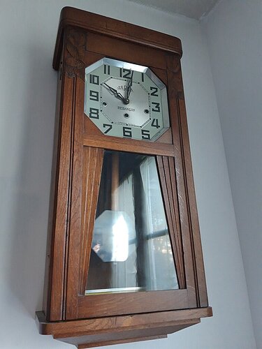

Tout à fait. J’ai le même qui était revendu par Maty Besançon.
Si c’est pour un carillon, voir ces annonces et choisir la bonne dimension : suspension pendule carillon en vente | eBay
Si c’est pour un autre modèle, taper “suspension” + type de pendule.
la pièce je l’ai commandé sur eBay chez Maty Besançon

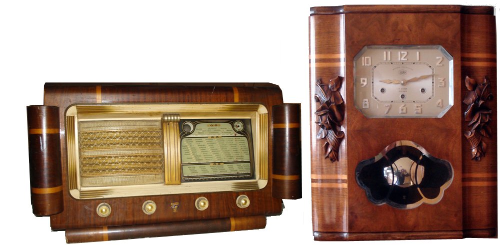

intéressant votre comparaison d’évolution des formes des carillons, comme les radios. J’ai toujours la radio des années 50 de mes parents, qui me fascinait (notre seule télé), avec motif sobre de marqueterie. Et côté carillon, je rêvais d’en avoir un, en souvenir de celui qui m’empêchait de dormir il y a 60, mais dont la mélodie m’est restée gravée. Mais la plupart sont moches, rouillés, déglingués, vermoulus. Et je viens d’en trouver un, en parfait état, et même style de marqueterie que ma radio
Je viens de répondre dans la matinée à une discussion du forum consacrée à un poste de la marque Radio Carillon;il va falloir que je ne me trompe pas de sujet dans mes réponses!
J’ai à la campagne une pendule dont le coffret ressemble à celui-ci mais il n’a pas les décorations sculptées et la découpe devant le balancier est ovale.
Le mécanisme Vedette à trois clés semble le même.Le Carillon Westminster est constitué par des sortes de marteaux qui frappent sur des tubes de différentes longueurs .
Il faudra que je pense à faire une photo de mon poste Radio Carillon à côté du Carillon ancien

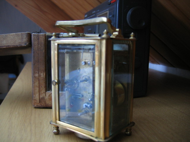

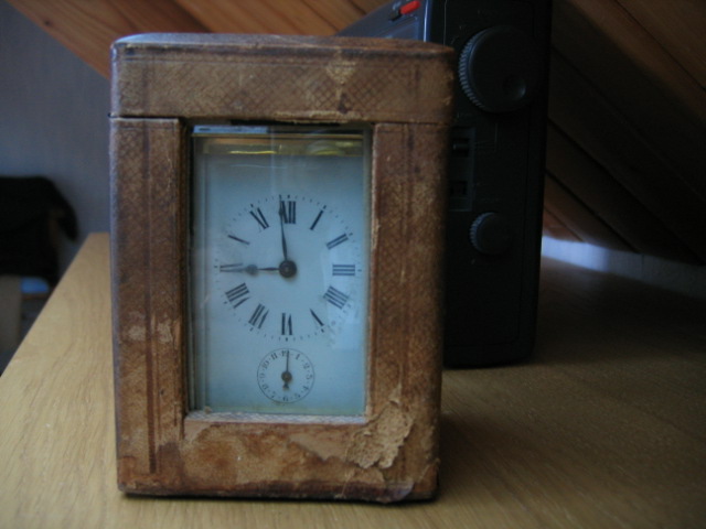

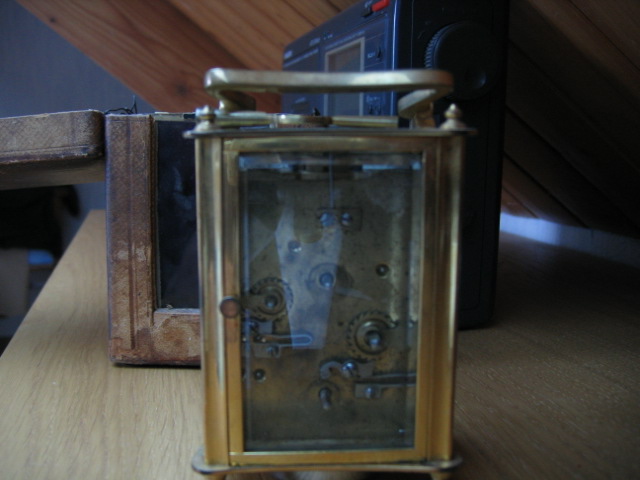

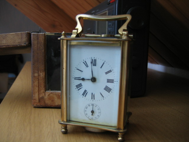

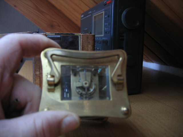

Bonjour. J’ai cette petite chose,c’est une horloge de voyage,qui date du début du xx°
siècle(le notre). Elle ne fonctionne pas,mais n’a jamais été touchée. Il faudra qu’un jour,je regarde de plus près.
IMG_3555 IMG_3556 IMG_3558 ![IMG_3558|640x480]IMG_3559 IMG_3559 IMG_3560
Si vous savez comment procéder,quel lubrifiants utiliser,quelles précautions prendre,ou tout autre renseignement,j’en serais très heureux.:bell:
Faire tremper et nettoyer au pinceau souple dans de l’essence “C” ou “F”, huiler les cuvettes d’axes avec de l’huile de vaseline (machine à coudre ou autres). Cela devrait, en principe, suffire à faire repartir la mécanique.
Slts,
JC
Merci pour cette prompte réponse!Dès que je me trouve un moment, je me lance.Je la trouve jolie,et, de plus ,en fonctionnement,elle pourrait être utile.
Bonjour Guy,
Paso a donné un moyen rapide qui peut faire redémarrer cette belle pendulette. Toutefois, les pros de l’horlogerie ne procèdent pas de cette façon.
Pour faire du bon travail, il est indispensable de déposer absolument toutes les pièces une à une et de les tremper dans des bains de nettoyage pour l’horlogerie (à défaut, une solution à 10% d’ammoniaque avec ajout de savon noir peut convenir).
Un nettoyage soigneux de tous les pivots doit être réalisé pour éliminer toute trace de poussière abrasive (utiliser des cure-dents pour les trous).
Vérifier tous les jeux dans les axes, et en cas de doute, poser des “bouchons”: petits paliers rapportés aux endroits qui le nécessitent. Cette opération est bien sûr assez délicate et demande de s’entraîner sur des mécanismes sans valeur comme de vieux réveils.
Quand tout est remonté et la partie sonnerie bien réglée (délicat aussi), huiler avec de l’huile spéciale horlogerie, assez visqueuse pour ne pas couler, mais pas trop pour ne pas freiner le mouvement.
Là, je donne la technique des pros qui garantit un fonctionnement durable. Il faut posséder un minimum d’outillage pour mener à bien cette opération (tournevis, pinces d’horloger, loupe…). On peut bien sûr faire plus simple, mais le résultat ne sera forcément pas le même…
Bon bricolage.
