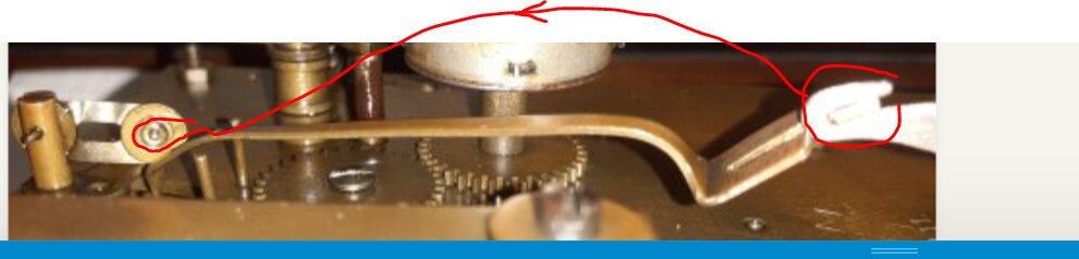

C’était bien l’ancre qui posait problème. Je ne comprends pas car je ne l’avais pas démontée donc je pensais qu’elle retrouverait pile-poil sa place. Mais sur un tuto d’un horloger britannique j’ai compris … que je n’avais pas compris ! l’ancre est réglable ! Les 2 vis noires sur la photo sont en réalité dans des trous oblongs pour pouvoir monter ou descendre la pièce. Et que l’on a aucune chance que l’ancre retrouve sa place exactement après remontage. Bref, il faut refaire le réglage en montant la pièce jusqu’à ce que le pignon passe bien une dent après chaque coup de balancier
Bref, ça fait 1 mois que je galère avec ce réglage. Le mieux que j’ai obtenu c’est un fonctionnement pendant 3 minutes puis il s’arrête … mais là, après un ultime réglage, ça fait 2h30 qu’il fonctionne sans s’arrêter … je croise les doigts …

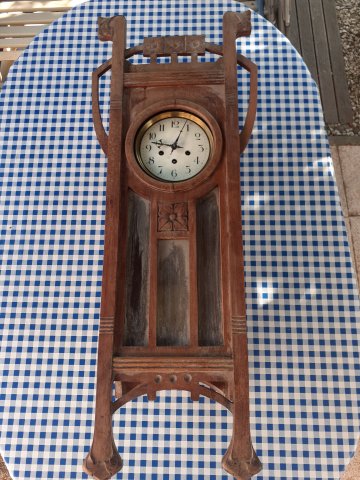

Evidemment, à force de parler de sa passion, les gens font l’analogie entre poste TSF et vieilles reliques dont ce carillon :

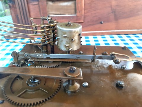

Je l’ai dépoussiéré et observé, après lui avoir envoyé un nuage de WD40. Ses ressorts sont tous comprimés à la clé, mais rien ne se détend.
Les aiguilles tournent bien ainsi que les 2 petits moulins (régulation par air, je suppose). Mais je ne vois pas l’association entre le mouvement des aiguilles et le reste des engrenages. Y’aurait-il un embrayage ?

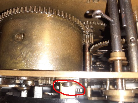

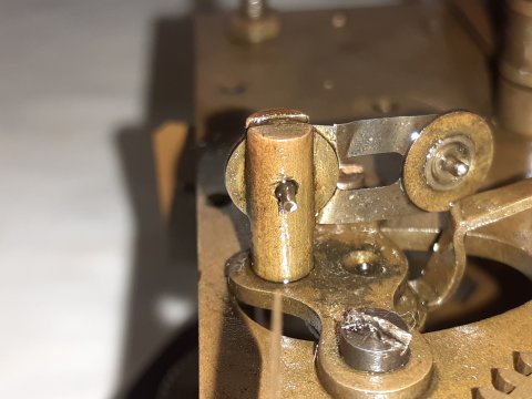

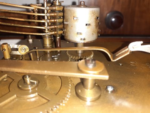

Enfin, j’ai repéré que le ressort de suspension au départ de bras de balancier est cassé sur une partie (à changer) et que le balancier possède une attache bizarre…
Et puis, y’a un engrenage qui semble en biais mais qu’il est bien dans son logement sur la platine puisque qu’il tourne.

cela a ete massacre cote suspension du balancier
le balancier doit etre accroche aux lames souples
et sa tige passer dans la fourchette d’entrainement
si du poids a ete mis sur cette piece il est tres probable que le mecanisme d’echappement ait ete fausse voire detruit

La suspension est présente même si elle n’est pas en bon état. Et on ne voit pas bien mais on dirait qu’il manque la pièce pour tenir le balancier.

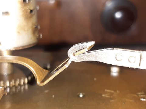

Par contre, la fourchette de balancier qui semble tordue, c’est quand même pas banal.
Et oui, il y a un risque que l’axe de l’échappement ait pris un coup. On peut vérifier s’il fonctionne à la main.

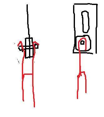

C’est un balancier a crochet double qui s’accroche de part de d’autre de la lame acier
par contre la tige solidaire de l’echappement semble avoir ete pas mal tordue
elle semble toucher la lame acier de suspension
Je vous remercie pour vos réponses. Effectivement, y’a du souci côté balancier. Cette pièce n’était pas fixée dans la fourchette qui semble tordue par rapport à l’exemple donné par @Chour_Pascal sur son site. Elle était au fond de la boîte, décrochée de la suspension dont une des lames est coupée. Enfin, cette fourchette semble tordue aussi à son départ. Je vais observer comment cela doit être au site de Pascal et de remonter ces pièces comme indiqué par @Radiolo. Je crains l’arbre qui cache la forêt, c’est à dire que cette horloge a été visitée, car les tiges des marteaux étaient toutes tordues et enchevêtrées entre elles.

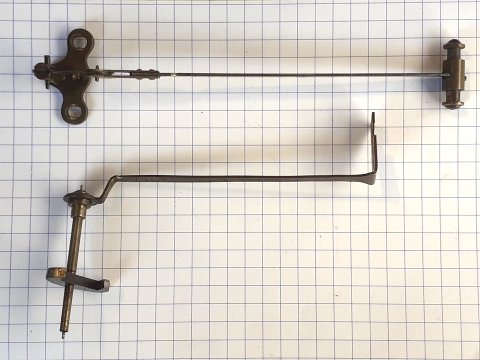

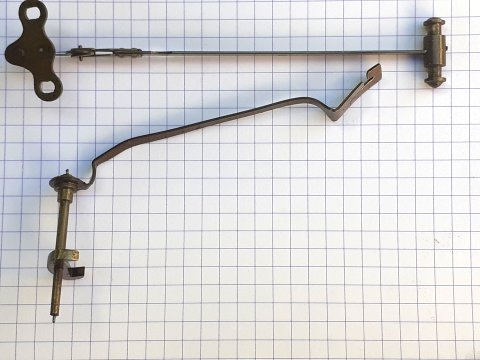

Je n’ai pas pu m’empêcher de démonter cette partie qui semble avoir été saccagée, la fourchette de l’échappement ! Y’aura du travail à retordre !
Pour la suspension et son balancier, ça se présente bien sauf qu’il me faut acheter une nouvelle suspension.

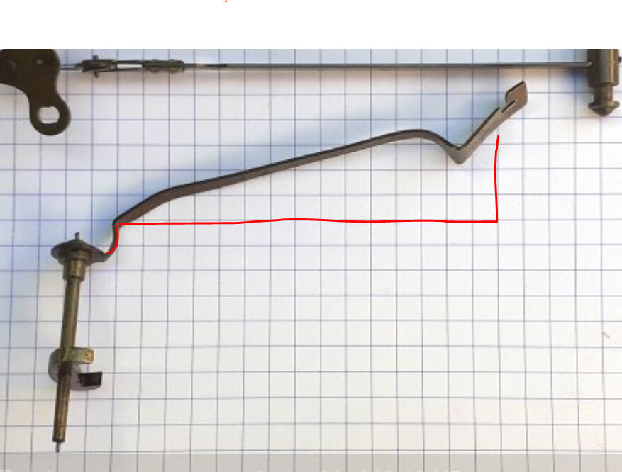

la forme d’origine devrait ressembler a cela

Bonjour, j’ai mis en pratique les conseils de @Radiolo pour redresser la fourchette de l’échappement.

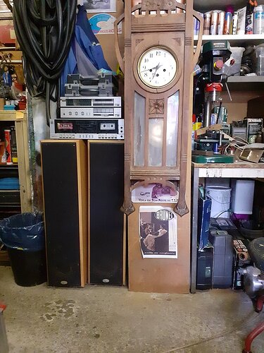

Enfin, truc idiot, il me faut trouver un endroit libre dans mon mur du garage pour l’accrocher car le mouvement est très sensible à son positionnement vertical, et je ne peux pas la tenir droite indéfiniment ! :thinking:

Sur la mienne, il y a deux vis à main qui permettent de jouer sur la hauteur droite et gauche du mouvement par rapport à son support. On peut donc accrocher le boîtier en faisant en sorte qu’il soit parfaitement vertical puis régler la position du mouvement jusqu’à ce que le Tic-Tac soit régulier.
S’il n’y a pas de vis, on peut envisager de mettre des cales.

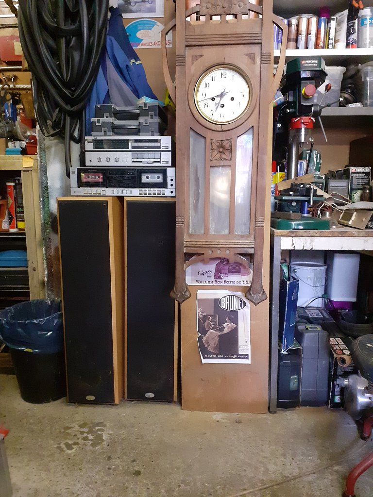

Ouiche, Rémy et Pascal, je l’ai fixé provisoirement dans mon garage, avec le niveau !
A mon grand étonnement, elle est à l’heure (fonctionne depuis 3/4 d’heure).
Pour les puristes à ce forum, et sachant que je suis complètement hors-sujet, l’horloge s’appuie sur un fond utilisant des publicités de postes TSF , avec la mention « Voici un bon poste TSF » :wink:
Et si je lui greffais un petit poste à lampes, style « chevet » :crazy_face: à l’intérieur !
