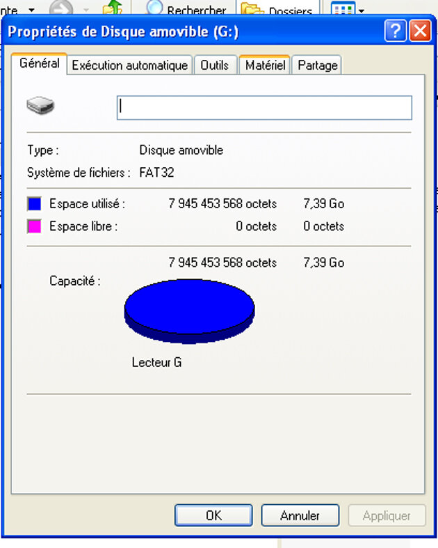

J’ai un nouveau Scénic équipé d’un Carminat Tom Tom et je lis dans la notice que pour mettre à jour le système de navigation, il faut insérer la carte SD dans le lecteur de carte de mon ordi et que l’application Tom Tom Home se lancera automatiquement.
Je l’ai fait mais rien ne se passe. L’ordi perçoit la carte comme « Disque amovible (G) » si je clique dessus je ne vois rien, alors que pour toutes les cartes que j’ai pu mettre, j’avais le contenu (photos en particulier).
Si je fais un clic droit puis un clic gauche en bas sur « Propriétés », il apparaît que le camembert est complètement plein ( 7,39 GB) et rien d’autre. Je me demande si la carte est compatible Win XP. Que faire ?

Merci sebtx, je pensais en effet charger le logiciel sur la Net.
Mais le pb pour sauvegarder la carte est que je ne vois pas ce qui est à l’intérieur, j’ai juste « Disque amovible (G) » mais aucun fichier en face, comme si c’était vide. Pourtant il semble qu’elle soit pleine.

Bonsoir ou bonjour !
Attention aux cartes SD, il y a 3 types et ça peut poser des problèmes.
jusqu’à 4 Go tous les lecteurs sont compatibles,
jusqu’à 32 Go il faut un lecteur SD HC sinon le résultat est n’importe quoi
et pour les 64 Go c’est encore un autre modèle SD XC il me semble…

Tout à fait exact sur mon ancien PC sous XP il ne lisait que jusqu’à 2 giga, mais avec un lecteur externe je lisais du 32 giga.

Il doit falloir activer l’affichage des fichiers cachés :
Ouvrir le poste de travail, puis aller dans le menu « outils », puis « options des dossiers ». Aller dans l’onglet « Affichage », puis cocher la case « afficher les dossiers et fichiers cachés » puis cliquer sur « OK ».
