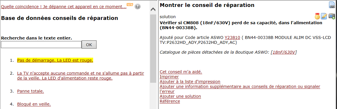

Joe ,avec le…type…modèle c est mieux pour dépanner.c est le Samsung modèle P2632HD ADY je pense.
Sur cette platine alim c est souvent CM808 {18nf 630v}
Et aussi il faut savoir si c est une panne totale ou Bloqué en veille ou Pas de démarrage la Led et rouge.
Ci joint fichier j espere que sa passe?
Bon dépannage.

Oui la platine neuve vaut dans les 59,00€ HT au prix de gros,sa ne vaut pas trop le coup pour ce tv!!
Change quand même le condo 18nf 630v,on ne sait jamais :bulb: :wink:
