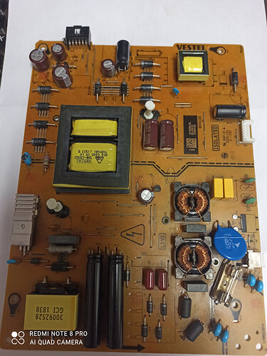

bonjour à tous
tv GRANDIN UD 55VGB 18-2 alimenté sous 400v ! lors réfection alimentation de la maison
dégât : fusible 3.15 A et varistance éclatée
impossible de savoir sa valeur ;si quelqu’un pouvait me donner la valeur ou une remplaçante
j’en ai une de ( S20 K275 ) ???
merci par avance
cordialement

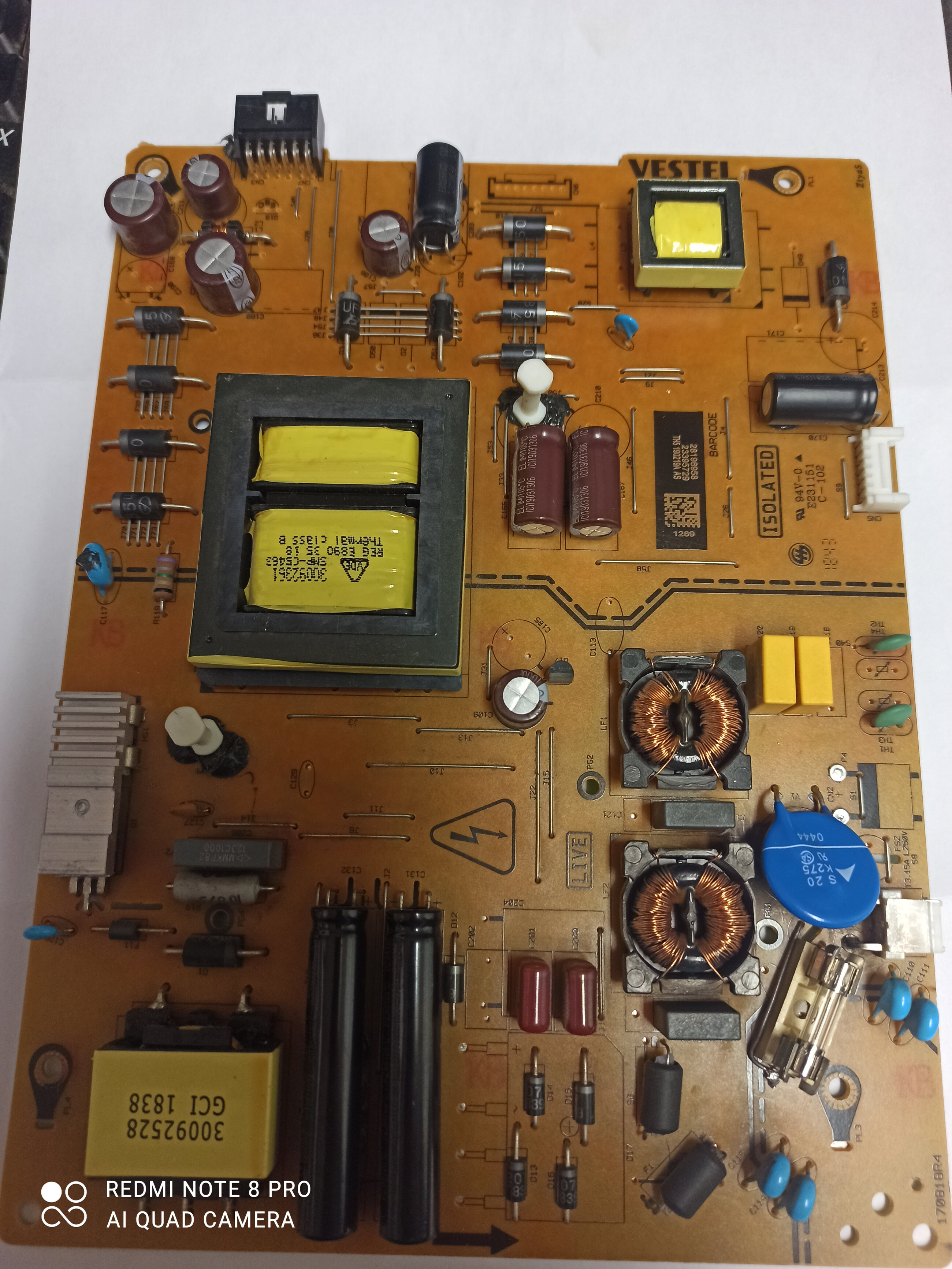

Confirmez la réf de la carte alim ,svp.
Je pense à la Vestel 17 IPS 72 .(R3 pour 55”).
Ref de la varistance = S14 K 320.
Les mosfets découpeurs ont dû dégager.
Vous pouvez mettre votre varistance.

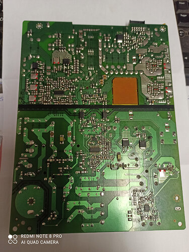

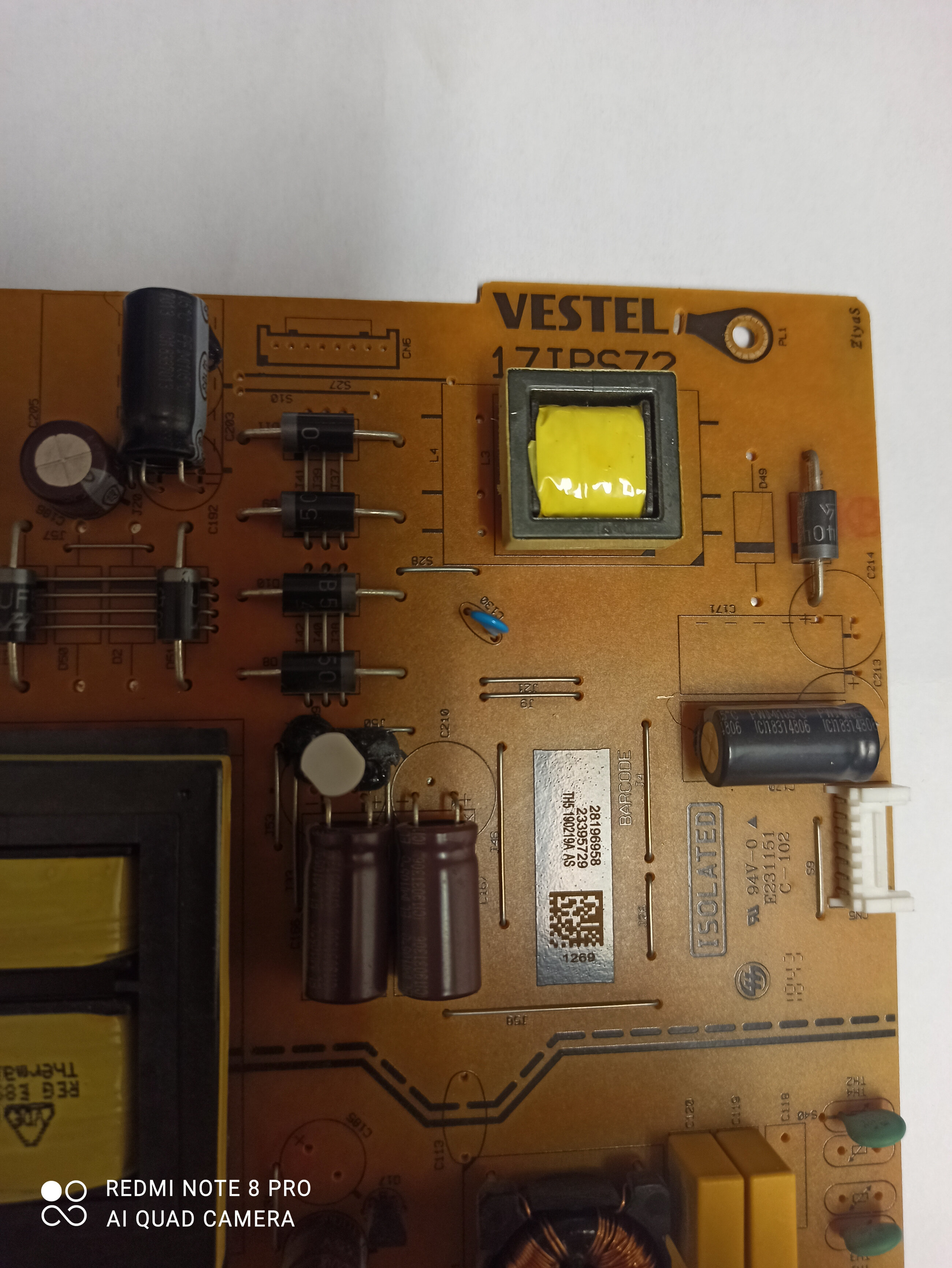

Photo recto verso svp pour voir la version.
rebonjour
la carte :VESTEL 17 IPS72

Commencer par virer la VDR qui a fait son job en claquant et en protégeant le reste de l’alimentation…
Sonder les transistors MOS de puissance au primaire, puis les diodes de redressement. Si rien d’anormal, tenter de mettre un fusible de 1 Ampère ou mieux, une lampe de 60-100 watts en lieu et place du fusible. Tenter un essai sur table : brancher sans le reste de la télé et vérifier la présence de tensions stables au secondaire. Si tout semble ok mettre un fusible et tester l’alimentation en conditions normales…
Il serait souhaitable de se munir de la documentation ou du schéma de l’alimentation Vestel 17IPS72…
bonjour à tous
changé fusible et varistance aucun pb panne résolue
