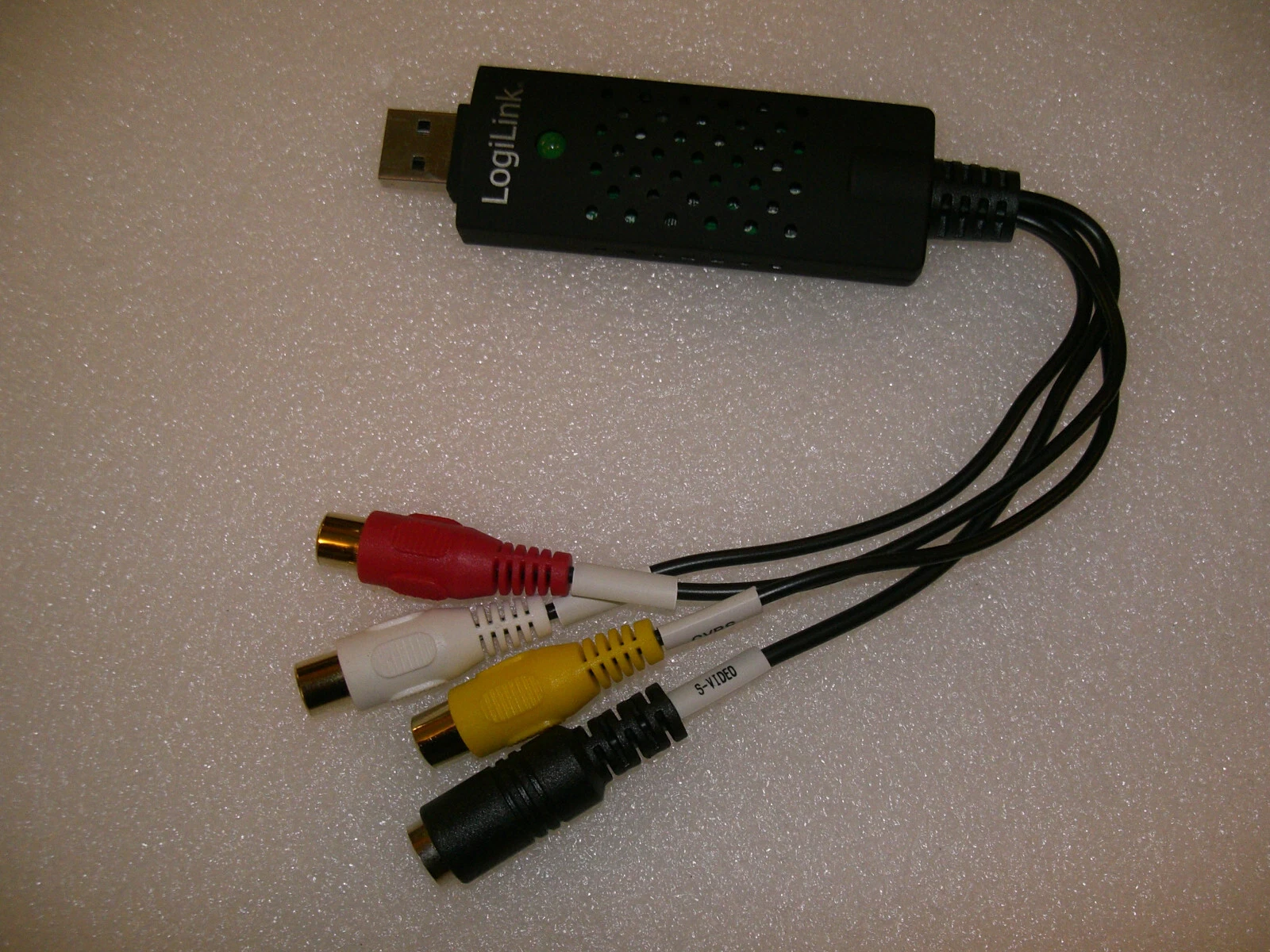

En ce qui me concerne, je capture en PAL, SECAM, NTSC avec cette clé USB:

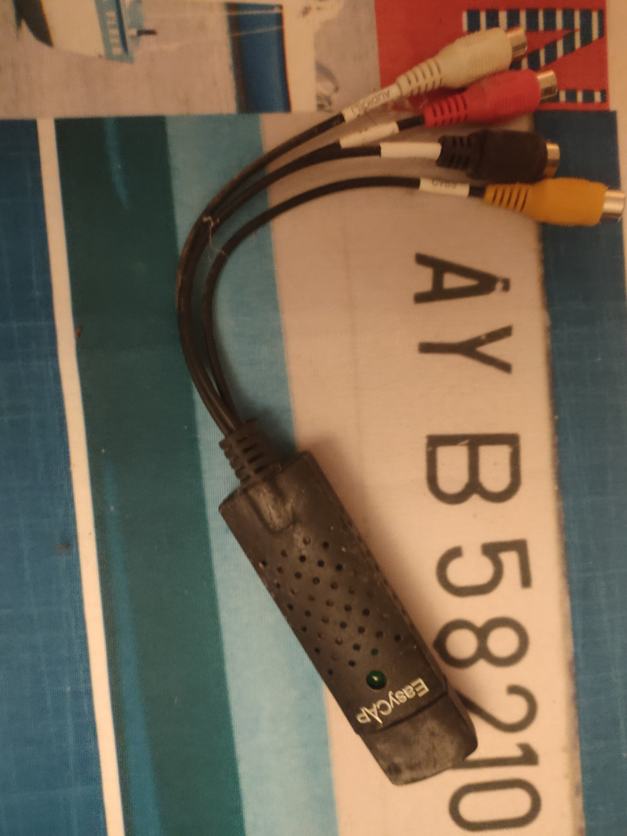

Oui je pense que selon le modèle les easycap peuvent avoir le SECAM ou pas.
Sous Linux, j’ai fait un lsusb, qui me dit que le chipset de la clé est un Syntek STK1160.
Extrait de la datasheet:
‹ STK1160 is a highly integrated, single chip high-speed USB 2.0 compliant digital video imaging controller.
Utilizing a high-speed, high-bandwidth isochronous pipe, it is able to transfer ITU-R 656 or ITU-R 601 format NTSC/PAL/SECAM video. It also provides 16-bit stereo audio. ›
Les deux que j’ai mis en lien plus haut ont le SECAM : je les ai utilisés :wink:

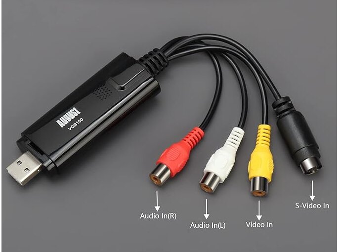

Il y a aussi la clé USB August VGB-100, qui fait le PAL/SECAM/NTSC, elle utilise la puce Conexant CX2310x, compatible avec le PAL/SECAM/NTSC :
CX23102
  • USB 1.1/2.0 support
  • Video broadcast formats:NTSC/PAL/SECAM
  • Audio broadcast formats:BTSC/EIAJ/A2/NICAM/AM
  • 24 GPIO pins
  • 3 I2c master busses
Le point faible de ces clés USB de capture peut venir du logiciel fourni avec, pas toujours de bonne qualité, il faut alors utiliser un logiciel alternatif pour la capture, comme OBS studio, ffmpeg en ligne de commande, ou virtualdub.

Finalement je suis parti sur le August VGB-100. Ça fonctionne très bien sur Linux.
