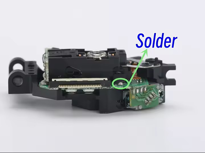

Effectivement Chartz, je dois à la communauté quelques explications concernant ce dépannage réussi…
Les symptômes étaient les suivants:
A l’allumage puis chargement d’un cd, le disque refusait de commencer à tourner et le lecteur indiquait « NO DISC ». J’ai immédiatement suspecté le bloc optique qui ne décelait pas la présence du cd…
J’ai donc remplacé le bloc mécanique et optique complet car chez ce constructeur le bloc optique seul ne se détaille pas. Après un remontage pourtant soigneux les symptômes étaient resté les mêmes malgré une alimentation contrôlée et mesurée fonctionnelle. J’ai essayé de vérifier si une tension était présente sur le moteur d’entrainement du disque mais les bornes de ce moteur étaient inaccessibles…
Finalement j’ai pris contact avec l’importateur YAMAHA FRANCE qui m’a aimablement informé
que sur un bloc optique neuf il fallait impérativement retirer une goutte de soudure servant au maintien pendant le transport. Je l l’ai immédiatement retirée avec de la tresse et l’appareil a miraculeusement repris vie…
Bien cordialement Pierre
Ah oui classique. Il faut le savoir !
la goute de soudure, ce n’est pas pour le maintien mais une mise à la masse pour éviter l’électricité statique

J’ai acheté les pièces chez FIXPART France à savoir le bloc mécanique comprenant aussi le bloc optique qui n’est pas détailable chez ce fabriquant. Attention toutefois, il y a beaucoup de démontage mécanique pour accéder à cette pièce, ne pas oublier de retirer la goutte de soudure sur la pièce neuve et rentrer délicatement toutes les nappes de fil en les engageant bien droites et complêtement dans leur connecteur.

Bonjour, même problème. Pourriez vous me dire où cette fameuse goutte se trouve svp? Merci par avance
