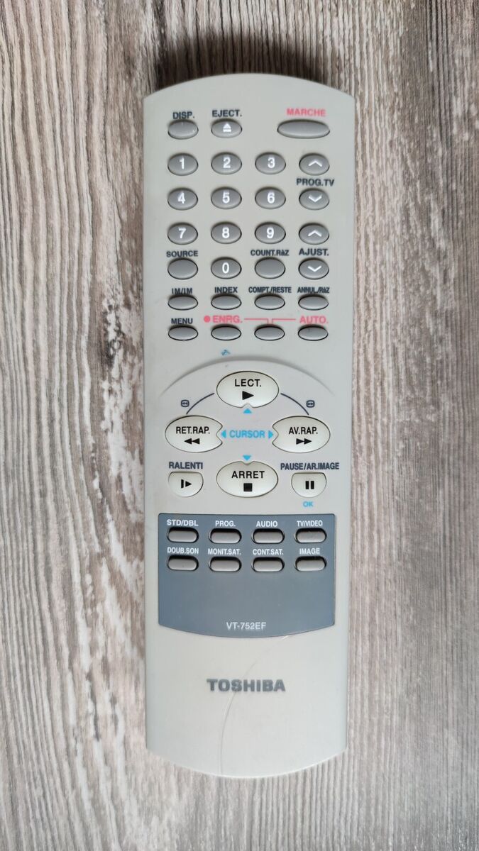

C’est vrai que c’est une bonne idée d’en trouver un fonctionnel ,mais j’en ai déjà un Toshiba et je n’ai pas la telecommande et mon but étant d,enregistrer la television, je ne peut point le faire sans telecommande. Je sais je pousse un peut loin :blush:
c’est un V856F
Un Panasonic série G de 1989 sera toujours de meilleure qualité qu’une zouille moderne genre Funaï LG et consorts.
L’image d’un magnétoscope grand public est moche, tu n’as pas totalement tord, mais on s’en est contenté pendant 30 ans…un magnétoscope ne fonctionnait que sur une série de compromis…
Ton Toshiba V856F est un scope de bonne facture, il te faudrait te mettre en quête d’une télécommande.
J’essaie de voir à quoi elle ressemble.
merci
Voici une télécommande d’un magnétoscope Toshiba V856EF, c’est un 6 Têtes hifi stéréo Nicam.
merci pour votre aide , est-il possible de changer le signal qu’envoie la télécommande au laser?
Non, le signal infrarouge ne se modifie pas aussi facilement.
Vous avez l’aspect de la télécommande d’origine de votre VCR, et la référence de la télécommande. Vous pouvez trouver cette télécommande en occasion pour une somme modique. Ainsi vous pourrez utiliser de manière optimale votre Toshiba V856F
