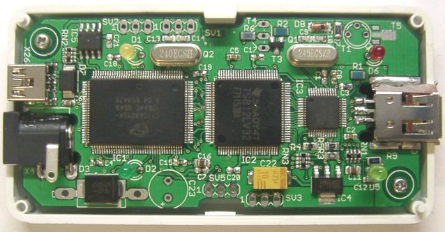

Quelqu’un a fait un montage : USB to FireWire converter
Il y a eu ça aussi :
Mais ce n’est plus fabriqué.

Pour le coup, là ça fonctionnerait, car c’est comme une « carte firewire » externe en USB,
comme il existe des cartes son externes.
C’était ce type de boîtiers que je cherchais, je me disais bien que ça avait dû exister, mais ça n’a pas dû durer longtemps, car c’est devenu très rare.
