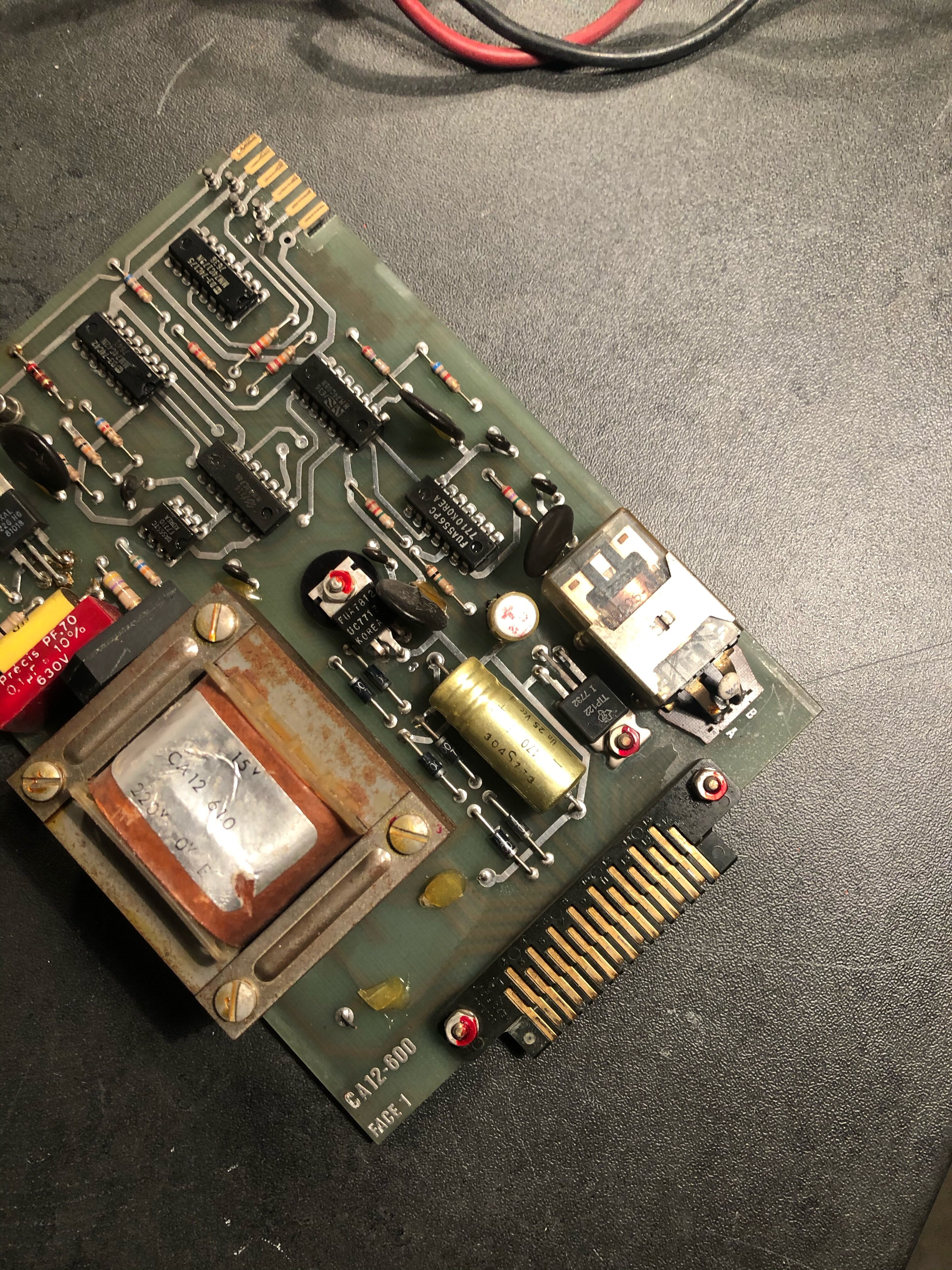

bonjour je suis sur la réparation d’un ancien composteur orange de la SNCF et un composant a l’air de manquer en bas de la bobine. lorsque je t’établis un pontage entre les deux plots restants j’arrive a obtenir une continuité sur l’ensemble de la carte. il s’agit d’une alimentation en 220V entrant. j’ai la chance d’avoir deux clichés de carte mère la mienne ou le composant est manquant et une seconde ou le composant est manquant. bien entendu la personne propriétaire de la carte complète ne voit rien inscrit dessus . aussi si vous avez des idées cela me serait d’une grande utilité dans ma phase de diagnostique

a tout hasard ce ne serait pas un fusible qui était la :thinking:
un des plots ne serait pas sur le 220V entrant ? et le second au transfo

—À mon humble avis, ça pourrait ressembler à un “fusible” réarmable, c’est-à-dire un bilame qui s’ouvre si la température augmente inconsidérément, protégeant le transformateur…
— À voir car la photo est très petite (375 x 500 pixels) ! Voici néanmoins le détail sur une version élargie :
— Pour le savoir, un p’tit coup d’ohmmètre sur la carte complète permettrait de lever le doute !

non je ne pense pas. le fusible se trouve à un autre endroit et il est en bon état de fonctionnement.
j’ai comme je vous le disais sur mon premier poste, j’ai relié les deux « pattes » avec un petit fils et les connexions se font de partout. je ne me suis pas amusé pour autant à envoyer le 220 de peur de tout cramer. comment etre certain. si vous aviez une meilleure vue du composant vous pourriez le définir ?

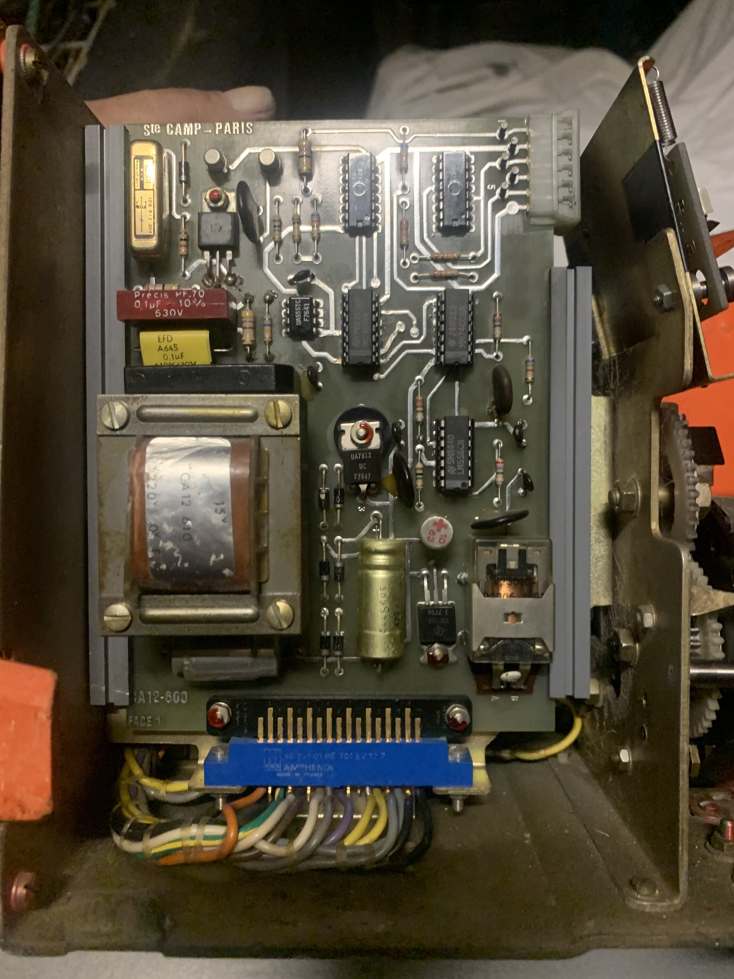

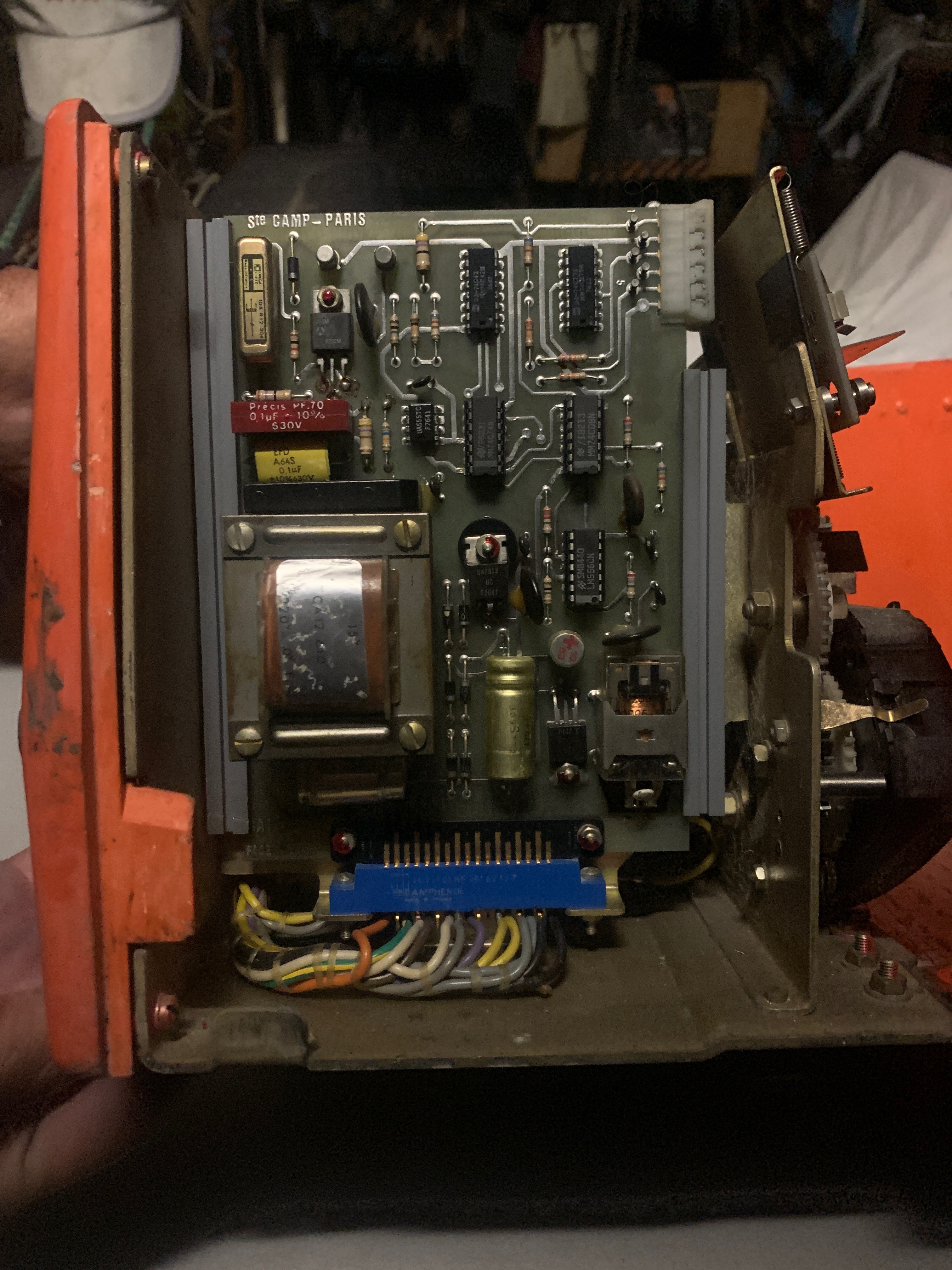

voici une seconde photo que j’ai mais je ne sais pas si l’on voit mieux la pièce manquante !
voici la pièce !
la je pense qu’on peut dire condensateur
Oui, exactement, et en le dessoudant on pourrait lire sa valeur.
Malheureusement la carte n’est pas la mienne et il n’ arrive pas à lire … Personnellement a part le 77.3 dont je ne sais la signification au dessus je peux lire le chiffre 2000 et encore au dessus une série de 3 chiffres et la lettre M
je pense que c’est sa valeur qui est la
je pense que ce n’est pas 2000 mais Z000
oui et le M est surement la tolérence +/- 20%
article interessant … pour un beofite comme moi !!! j’ai plus qu’a trouver toutes les lettres et les chiffres
visiblement la pièce a un film plastique dessus donc difficile de lire connecteur
surement la marque Styroflex
C’est évidemment un condensateur. Styroflex, bien connu par leur qualité. Sa valeur n’a ( peut-être ? ) pas beaucoup d’importance. J’essaierais 22 nF, 33nF ou encore 47 nF isolé 600 volts.

c’est normal carte mère SNCF année ou cela fonctionnait !! Cela étant on arrive a lire sur l’ancienne enfin celle qui n’est passent ma possession Z000 et au dessus soit 968 M soit 998 M j’ai demandé à la personne de mettre un petit miroir pour essayer de mieux déchiffrer sans casser les soudures
sur la plaque il est marqué 12- 600 cela pourrait avoir un rapport ?
