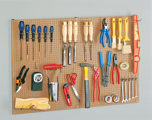

A ce prix là…Vous croyez que ça vaut la peine de se farcir des centaines de trous ?? :grinning:
https://www.piecesetpneus.com/F-22062-support-velos/P-19564014-panneau-perfore-en-isorel-epaisseur-3mm-mottez-b260v?gclid=EAIaIQobChMIkLmG1vyM2gIVhLDtCh1KCgwVEAQYASABEgKRUPD_BwE
Mottez_B275FAMBIANCE
Personnellement, je trouve que ça fait plus beau quand les trous ne sont pas partout, mais disposés judicieusement comme à l’origine. Il peut aussi y avoir besoin de faire d’autres découpes et les petits trous partout peuvent gêner.
