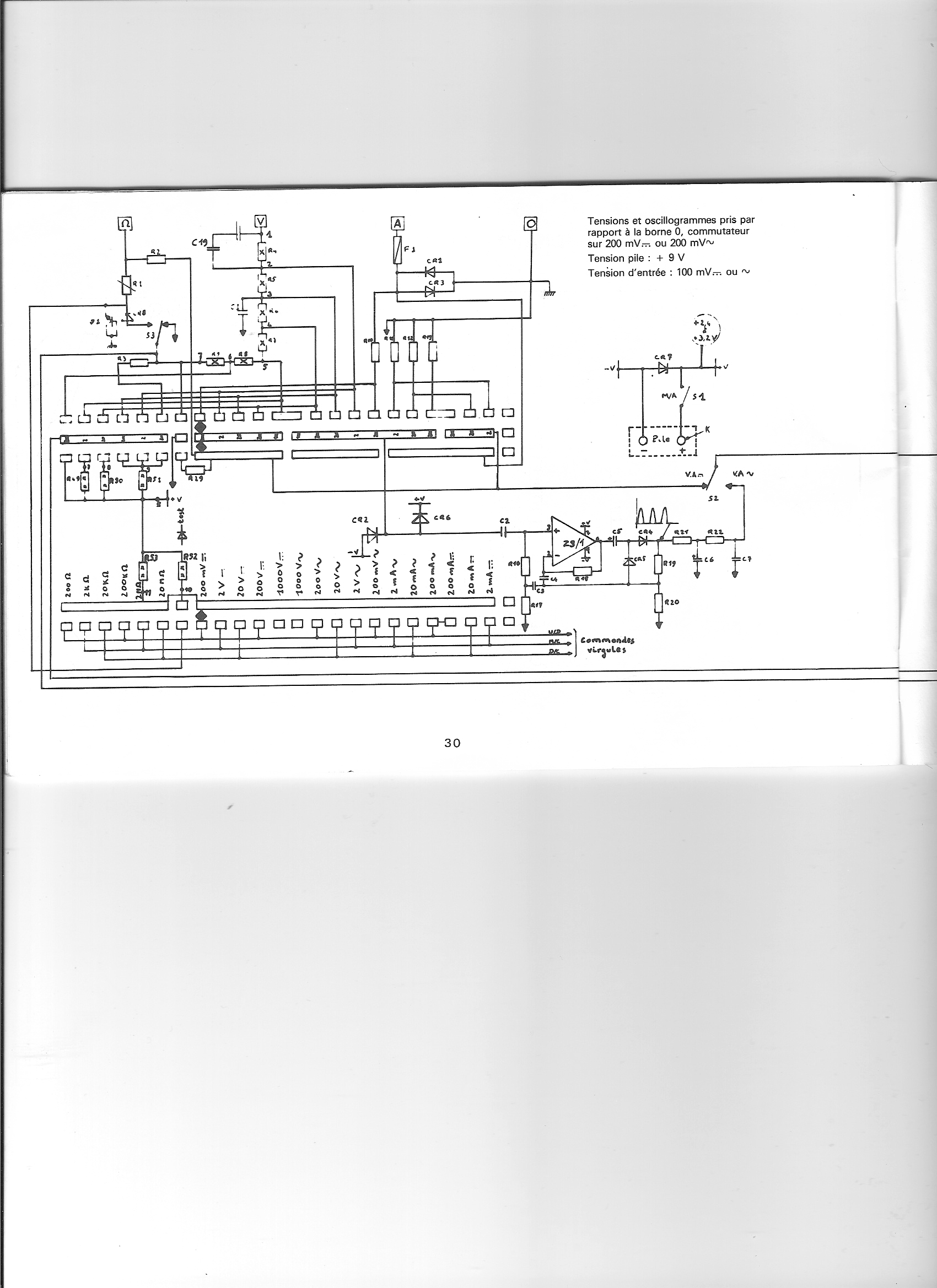

Je viens de remettre en service ce multimètre,pile neuve.
Les mesures en Ohms et en Volts DC et AC sont fausses.
Ex : sur calibre 1000 V AC ,affichage 28-30V cordons en l’air.
Raccordé sur une prise ,261 V,normal 233v(ici)+28v = 261 V
J’ai la notice complète,page 25 dépannage.
Symptômes(faux sur calibres AC autre que 200mV ) c’est ça!
Eléments défectueux: Z3 (amplificateur linéaire TL 062 CP)
C’est grave docteur ? Oui…!
Ma question :Quelqu’un parmi vous connaîtrait une adresse ou l’on peut faire réparer et recalibrer ce multimètre…?
Je trouve drôle cette panne,je m’en suis peu servi ,j’utilise mes Métrix à aiguille…!

Avez vous ouvert l’appareil ? N’y aurait-il pas un réglage de gain autour du TL062 ?
TL062.pdf (210,6 Ko)
Non je ne l’ai pas ouvert,mais sur le schéma il n’y a aucun réglage possible.
Par contre j’ai toutes les valeurs des composants …
Je vois ça demain
Merci

on a un schema ?
Juste numérisé,pas très clair

Il faudrait vérifier la tension de référence aux bornes de la zéner CR7 ( 2.4 à 3.2 v).
Je suppose que la pile est bonne.
:slightly_smiling_face:
La pile est neuve !
Je vais vérifier la zéner CR7
Merci
