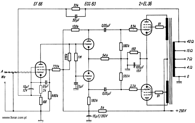

Bonsoir à tous,
Un jeune membre du club m’a transmis ce schéma surement issu d’une recherche sur Internet…
Toute la question est dans le titre…
Si oui…Ok…
Si non…Quelles modifications faut-il apporter au schéma en ne cherchant pas une qualité musicale de haute fidélité.
Ampli a EL36
Merci de votre participation.

Bonsoir Bernard,
Le schéma provient je pense de là, en 2010, avec tout un sujet sur un forum polonais :
https://www.elektroda.pl/rtvforum/topic1850775.html
Et en cherchant un peu plus ici, ce schéma date de 1966 :
La traduction automatique de polonais en français fonctionne avec le navigateur.

a première vue il doit fonctionner , le principe est bon , je n’ai pas recalculé les valeurs de R
c’est un ampli ,le reglage de volume devait etre prevu sur le preampli correcteur
Dans ce cas que vient faire l’EF86 dans un montage ampli ? Sa place devrait être dans la section PA, non ?
elle sert apriori a la contre réaction
Dans le texte traduit du polonais :
L’étage précédent est un amplificateur de tension avec un tube EF86 avec une anode couplée galvaniquement à la grille de l’étage suivant. Cela permet un gain uniforme sur une large gamme de fréquences. Le potentiel de la grille (et de l’anode qui y est couplée) est inférieur de plusieurs volts au potentiel de la cathode, qui est nécessaire au bon fonctionnement du système.
Les résistances des deux anodes du tube ECC83 sont de valeur assez différentes.
Il est plus courant de mettre la même valeur à chacune.
Si c’est pour équilibrer le gain, on s’attendrait à une différence moins élevée.
Sinon, rien de choquant.

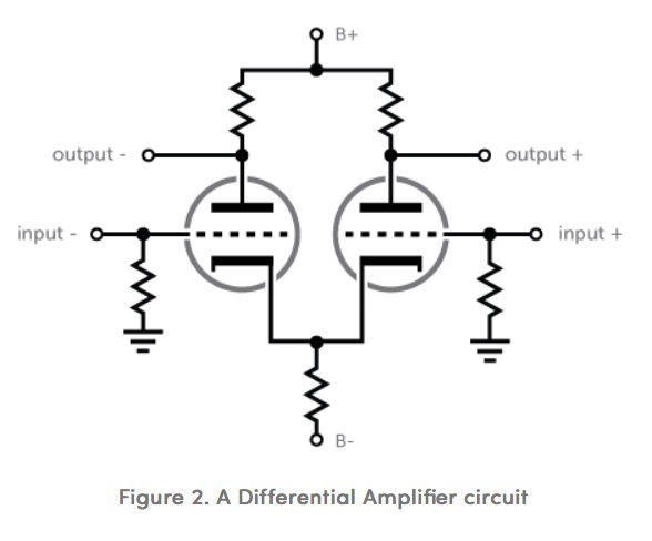

il faut mettre une source de courant dans les cathodes de l’etage dephaseur et les Ranode seront alors egales
C’est ce qui se fait, pour un déphasage dit « cathodyne », mais là, ce n’est pas le cas, d’ailleurs, je ne connais pas l’appellation de ce type de déphaseur.
ampli differentiel
il est parfait si et seulement si la R de cathodes est infinie ainsi que la tension B-
il suffit de la remplacer par un generateur de courant
Déphaseur de Schmitt…!
La 2e grille est découplée et filtrée pour ne garder que le potentiel continu de la 1ere.
En tous cas, on le rencontre souvent, donc, ça donne satisfaction !
Oui, c’est un classique.
Est-ce bien un circuit oscillateur, cette triode de ECF82 ?
Et très efficace :wink:
Si on construit l’ampli seul, il manque la résistance de grille de la EF86, qui définira l’impédance d’entrée de l’ampli.
