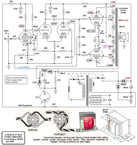

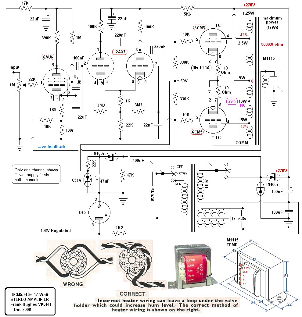

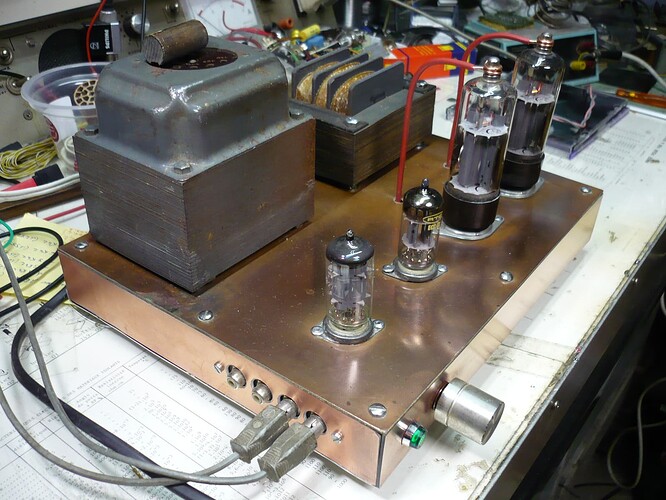

Plus d’info sur ce montage ici:
https://www.valvewizard.co.uk/dcltp.html

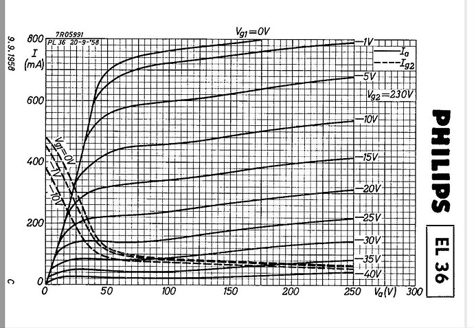

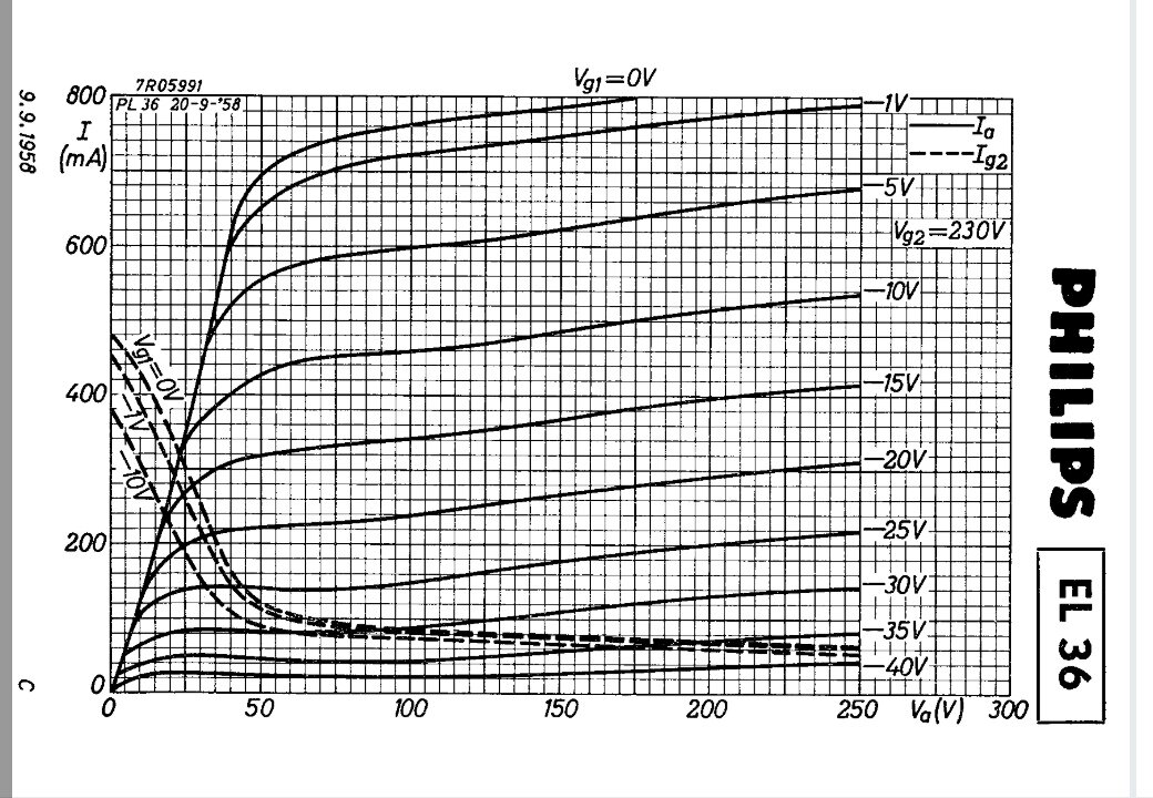

Pour l’ampli de puissance, la polarisation me paraît bizarre. Si le condo tiens 15 volt, pour R de 150Ohm, ça signifie un courant de 100mA soit 50mA pour chaque tube. J’ai du mal à faire correspondre ça avec les courbes des EL36 pour Vg2 proche de Va:
Pour 200mA, on a 30V et 100mA par tube: ça correspond. En bref, il faut mieux un condensateur de 35V ou plus

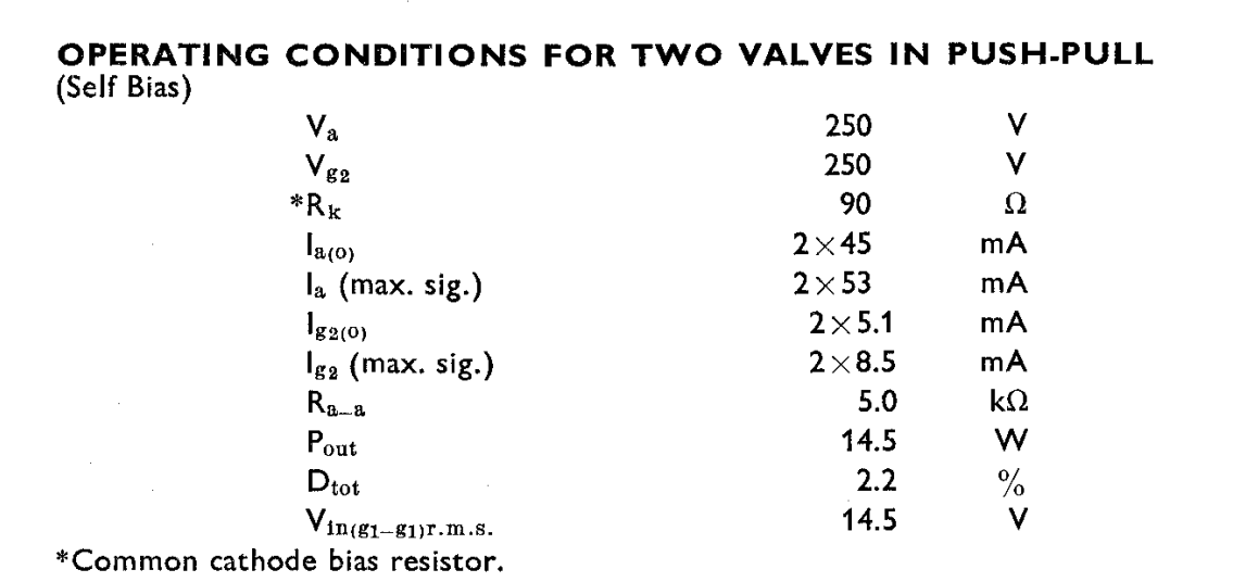

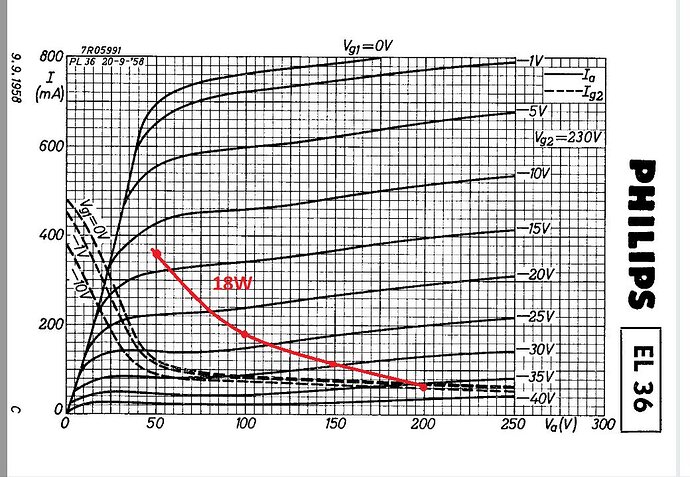

attention ce sont les courbes pour un fonctionnement en impulsions
Panode max est de 18W sur ce tube
la zone utilisable en CW est en dessous des 18W
voila son point de polar en CW pour un push pull
Bien vu ! Ça n’etait pas noté sur la doc Philips que j’ai vu
par contre c’est dans les doc du GL :wink:

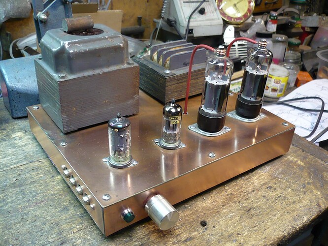

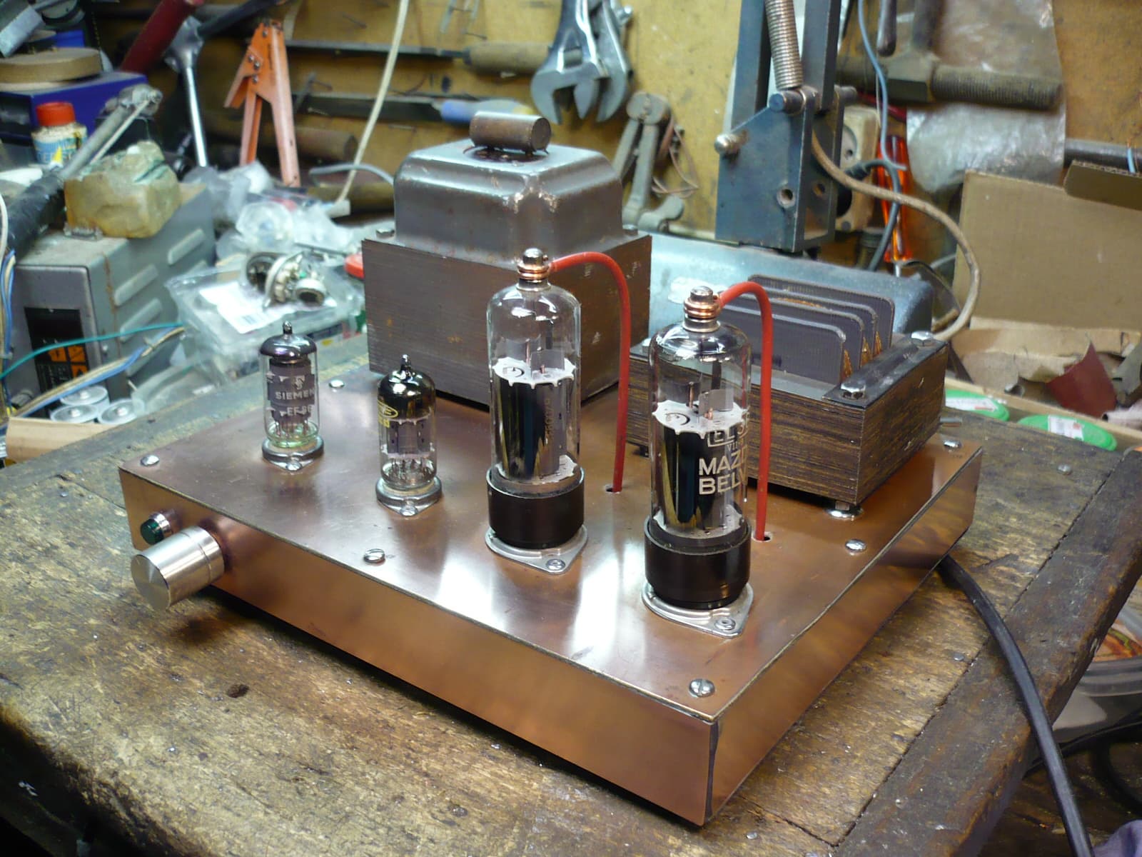

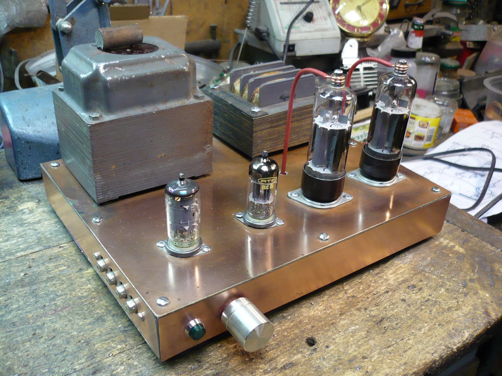

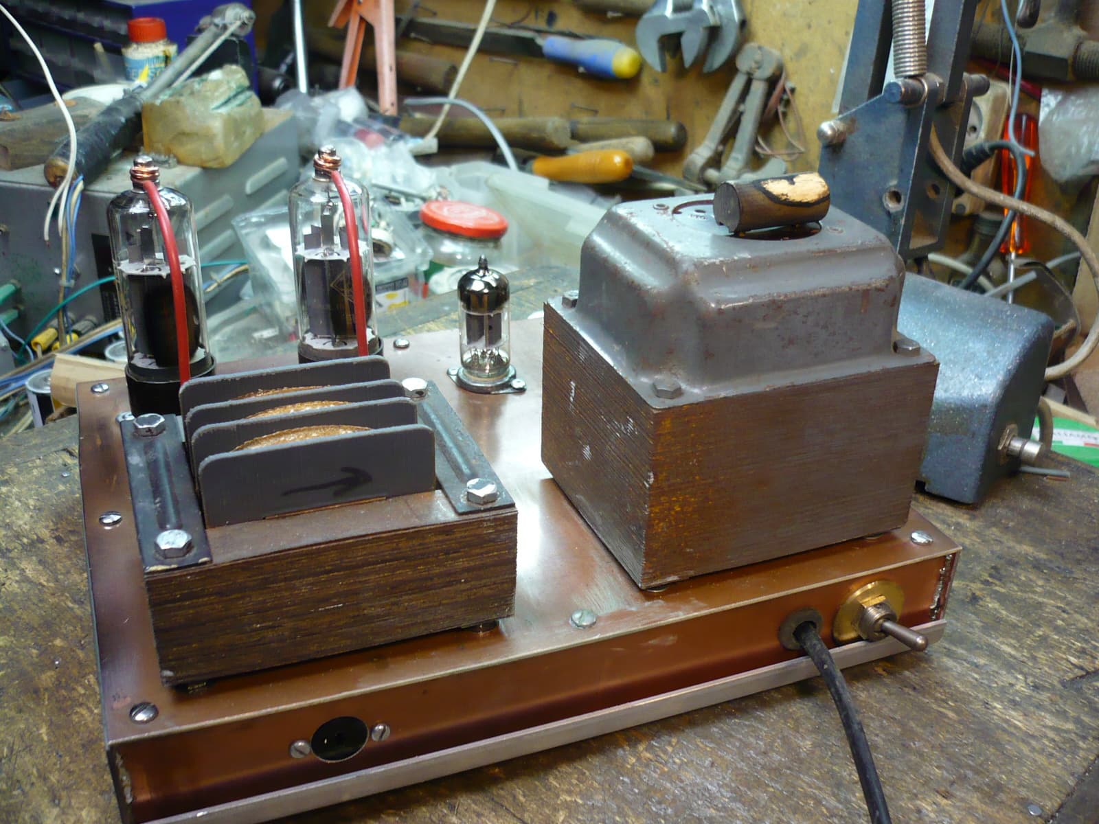

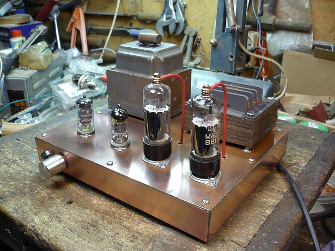

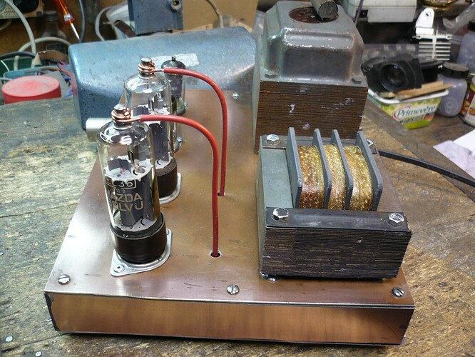

Merci de vos réponses, ci-dessous quelques photos de cet ampli, dont la réalisation c’est passée sans trop de soucis.
Son très correct avec les EL 36, le transformateur de sortie PP, a aussi été de fabrication maison, pour ce… L’Imprimante 3D, et la bobineuse ont été sollicitées.
Cette réalisation n’a utilisée que des fonds de tiroir.
Bonne journée à tous.
:smiley_cat: Bernard_39
