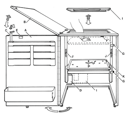

Pour réparer l’ascenseur du meuble de machine a coudre de mon épouse j’ai besoin de remplacer un vérin à gaz et je ne sais pas comment m’y prendre.
Sur Internet et un site en Russe ou équivalent j’ai récupéré une image qui montre le vérin compressé et retenu par une calle, seulement je n’arrive pas à en faire autant, auriez vous une idée ?
Merci d’avance, j’espère que vous voudrez bien me pardonner, mais je suis totalement planté !

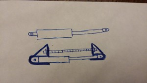

J’ai trouvé ce schéma, du type compresseur de suspension, mais il faut fabriquer des pièces pour pouvoir serrer avec une tige filetée. Je ne vois pas bien comment faire plus simple.

Pour éviter cela, il faut deux tiges filetées
Attention un compresseur de ressort, cela ne se bricole pas n’importe comment ni avec des matériaux dont la résistance est aléatoire

Oui, je suis tout à fait conscient du danger. Mais dans ce cas est-il possible de monter le vérin détendu? Je n’ai pas bien compris le montage sur les photos.

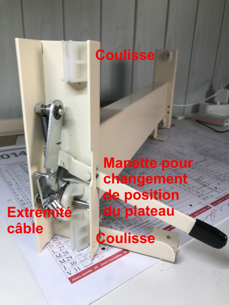

Voici du grain à moudre, j’espère que ces quelques photos commentées vont déchainer une pluie de solutions pour résoudre ce problème qui me hante depuis plusieurs mois.
Et surtout faire un grand plaisir à mon épouse, privée de sa machine depuis des lustres.
Merci encore pour tout.
Amitiés
JP
1 - Meuble vue de face
2 - Plateau avec ses rails
