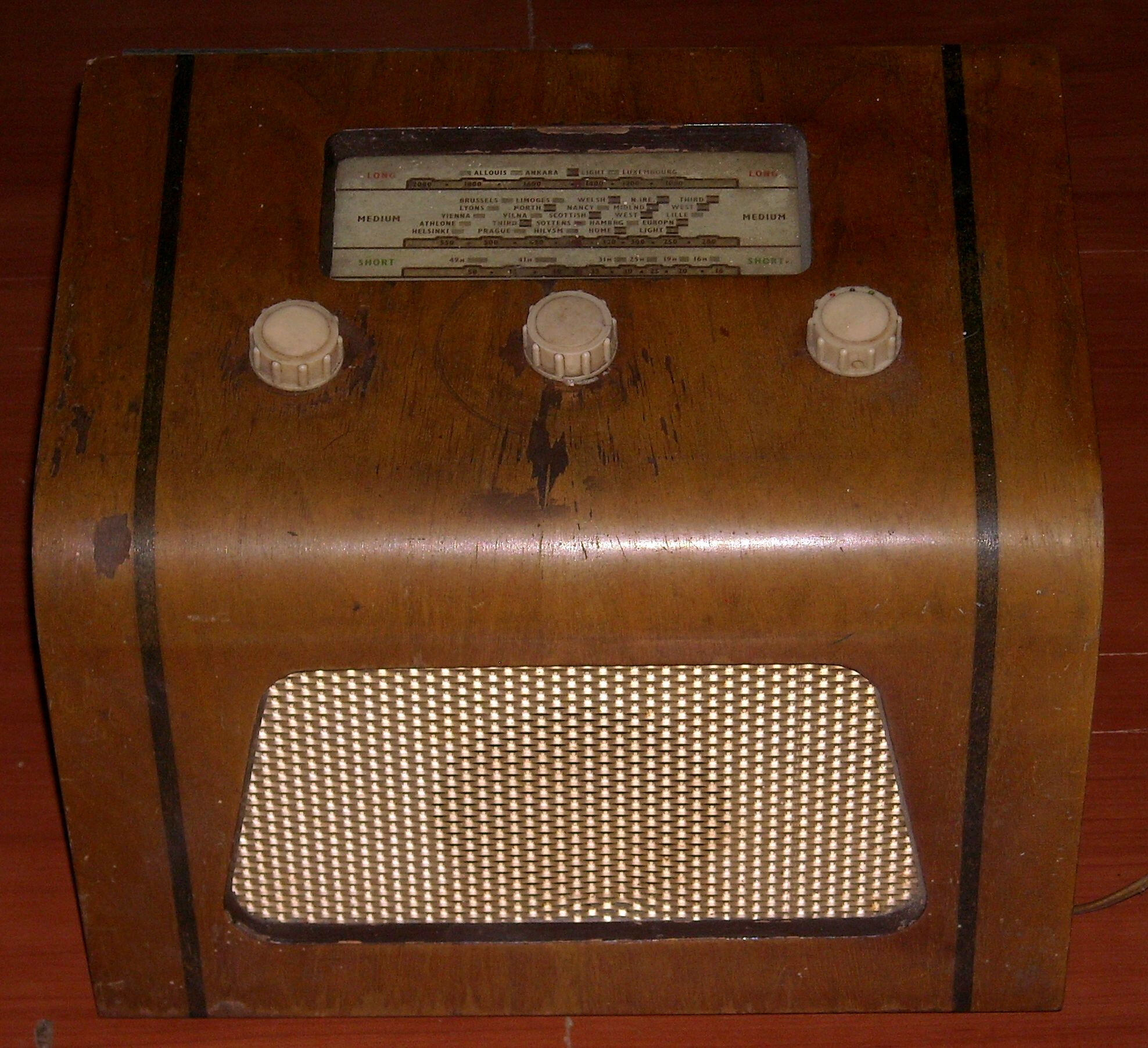

Ce n'est pas un Paillard mais un MASTERADIO modèle D130
je fais du tri dans mon amoncellement.
Un modèle marque Paillard que je n’ai trouvé dans le GL.
Je mettrai de nouvelles données bientôt.
Je suis parti sur une fausse piste : le carton arrière est une récupération sur un Paillard
c’est un MASTERADIO, la marque apparaît sur la vitre du cadran.
Le modèle est un CELLGRAGE D130
Ce poste a subi des transformations, le carton arrière est en fait le recyclage d’un carton Paillard,
J’ai créé une fiche pour ce modèle dans le GL.
Si vous avez des infos complémentaires…Merci à vous.

j’étais parti sur une fausse piste à cause du carton arrière qui provenait d’un Paillard alors que le poste est un MASTERADIO modèle CELLGRAGE D130 , ce n’est pas un Paillard.
J’ai modifié le titre du sujet qui prête à confusion.
Mille excuses.

Le poste a été pas mal bricolé, le jeu de lampes en place était :
12K8, 6K7, 6Q7, 12A6 et redresseur sélénium
les 6k7 et 6Q7 n’étaient pas d’origine car trop hautes pour rentrer dans le poste, le réparateur avait fait une rehausse pour pouvoir remettre le (mauvais) carton arrière, le redresseur sélénium était fixé à la place du support de la valve.
Je suis donc parti sur le jeu 12K8, 12K7, 12Q7, 12A6, 35Z4 car ces lampes sont toutes de petites dimensions et rentrent juste dans le poste d’origine et correspondent aux supports en place non changés.

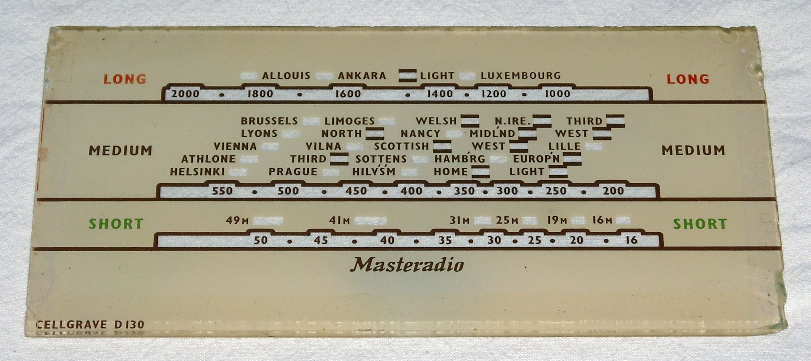

CellgraGe ou CellgraVe :thinking:
Sur la fiche vous avez marqué CellgraVe
Le nom du modèle il est marqué où sur le poste? :thinking: Vu qu’il n’a pas son dos et il n’y a pas de plaque châssis.
Je comprends tout à fait ton scepticisme, je vais ressortir la bête de son coffret.
Le modèle est sérigraphié sur la vitre du cadran mais est caché par la boiserie, je ne n’ai pas vu cette anomalie au remontage.
Je vais en faire une photo et la joindre à la fiche du poste.
La photo de la vitre du cadran
Tout porte à croire que « Cellgrave » soit la marque du cadran.
@Martel_Dominique Re,
Merci pour la photo, elle pourra de ce fait rejoindre le fichier glace.
Je ne suis pas sûr que Cellgrave soit le nom du modèle mais plus celle d’un équipementier. D130 oui, si l’on considère que la marque a eu une série Dxxx
On verra par la suite si on arrive a trouver quelque chose sur ce modèle. :hugs:
Ok, merci pour vos remarques, je laisse le modèle D130 et je retire cellgrave.
