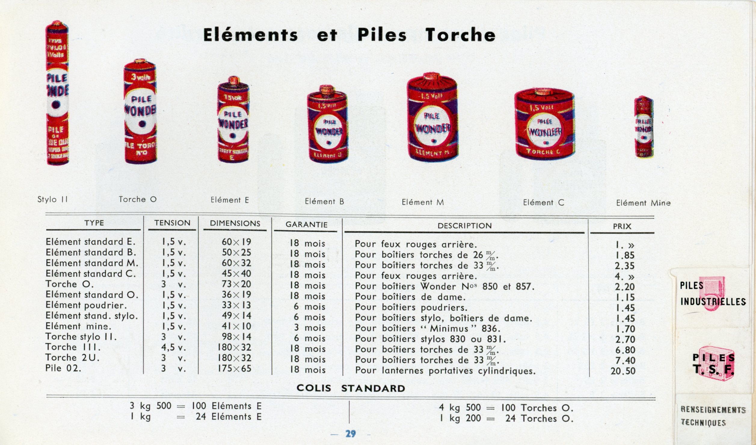

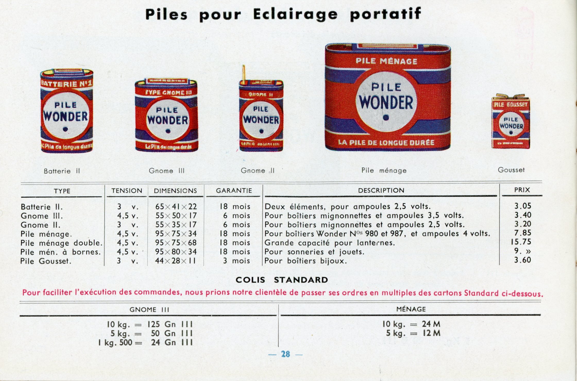

Je ne vois vraiment pas quelles piles mettre dans ce poste !
Les LR14 sont trop grosses et les LR6 trop petites :thinking:
merci Rémy , mais c’ est bien flou tout ça ! :rofl:
dans le commerce usuel on ne trouve plus, en piles 1.5V cylindriques , que : LR03 , LR6 , LR14, et LR20 :wink:
c’est un miniature trouvée sur un forum du net mais l’image stockée sur un serveur n’est plus accessible
désolé, j’ai tente d’ameliorer la netteté mais pas probant
pilesanciennes
vla plus net ! :wink:

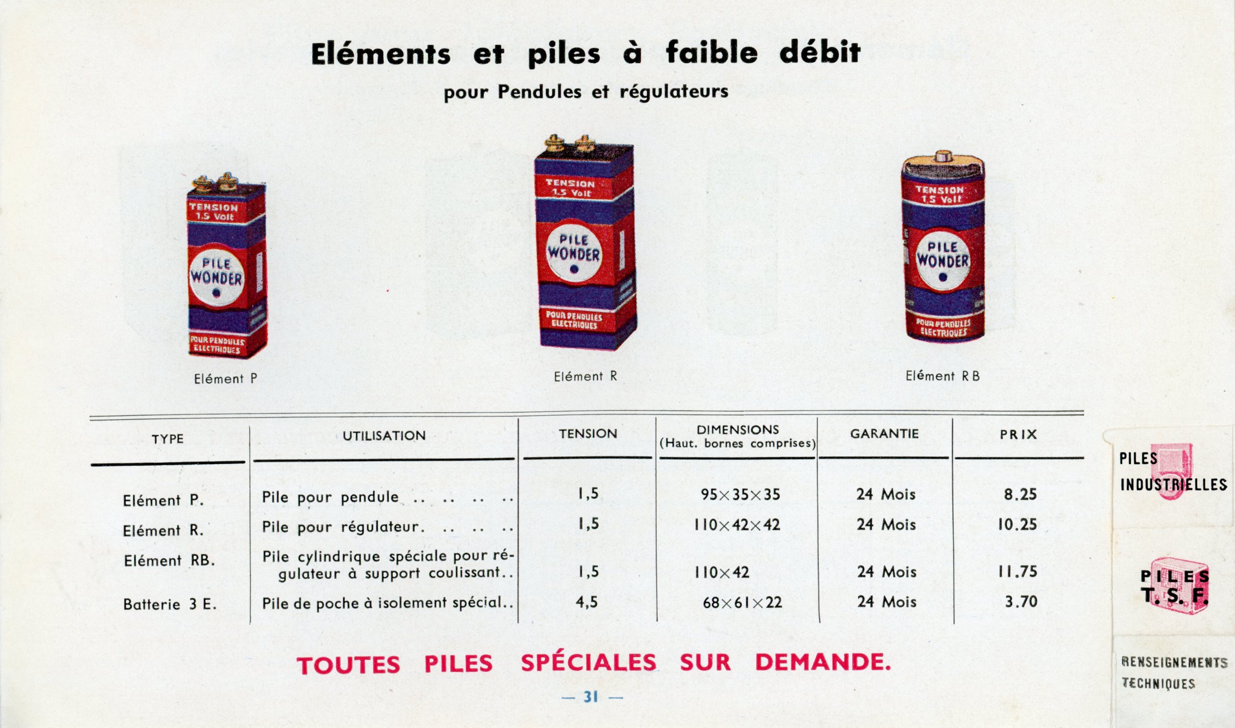

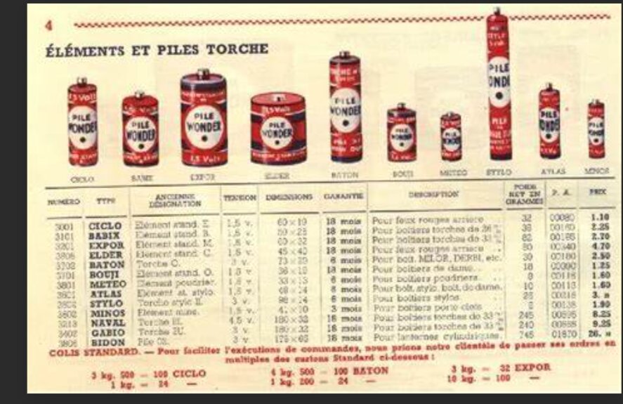

mais dans ce tableau il n’ y a pas qq chose qui approche 6 cm de long et 18 mm de diamètre :thinking:
Catalogue Wonder 1937
Merci Jean Michel
Ça serait donc l’ élément standard E , pour feu arrière de vélo !
Va trouver ça de nos jours ! :rofl:
