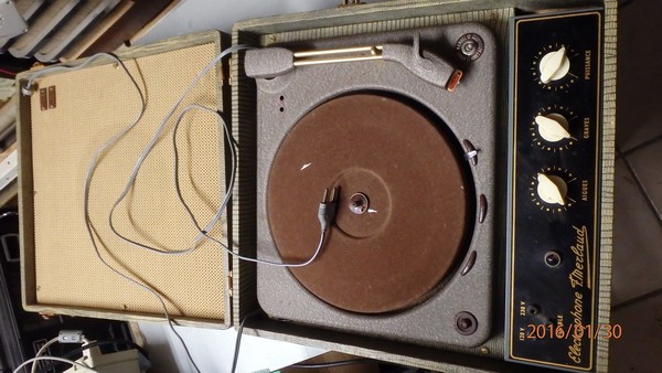

bonjour

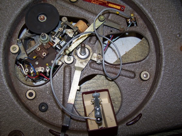

a tout hasard je recherche une cellule pour cet électrophone F Merlaud
voici l engin

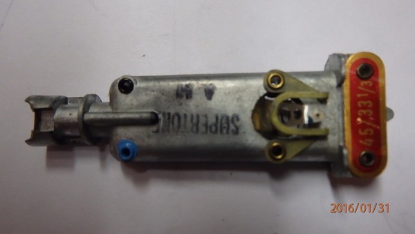

Bonjour Alain, j’ai la cellule « supertone » que vous recherchez, contactez-moi par MP pour les coordonnées. Le miracle des fonds de tiroir !
Amicalement « Pierre »

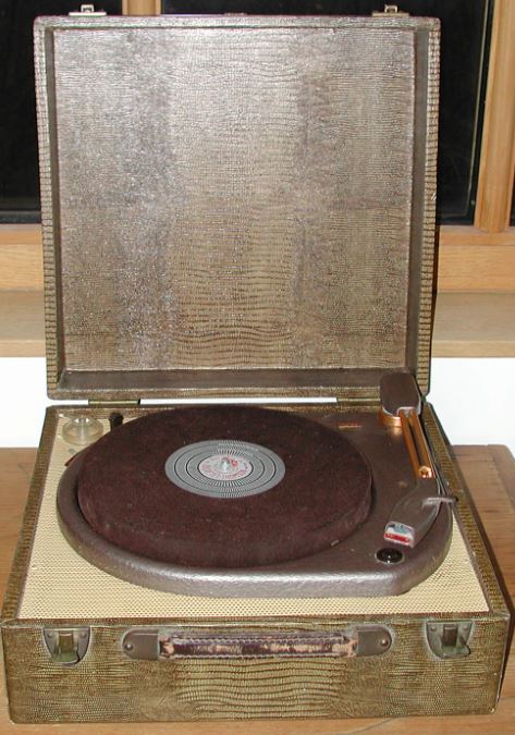

votre platine ne doit pas s’inquiéter, elle n’est pas seule. Une des ses cousines est encore là. Une platine Ducretet.
Elle se trouvait dans la Nièvre, un peu en fond de cave, mais elle est venue rencontrer des amies.
Heureusement la cave était saine, elle est en bon état, elle est sauvée.
je n’ai pas voulu l’ouvrir, mais en retirant le plateau le moteur est visible. C’est un moteur de camion énorme.
Patrice
Cette platine équipe un gros radiophono L446 Ducretet Thomson de ma collection remis en état et l’ensemble fonctionne très bien .
Un gros moteur qui ne risque pas de caler et son plateau lourd, était sous licence Charlin…
Cordialement
Roger
bonjour
il est aussi en bon état le tien patrice c est vraiment le méme, je dirai son frére!
la niévre pas trop loin de macon je connais je suis méme aller a nevers récupérer des postes
j ai remis en état l ampli capas et chimiques et remplacé el84 comme j en ai d avance
j ai la bf jusqu au connecteur de la cellule
c est vrai comme tu dis roger le moteur ne devrait pas caler vu l engin le galet est en état et la cde aussi
tout a l air ok

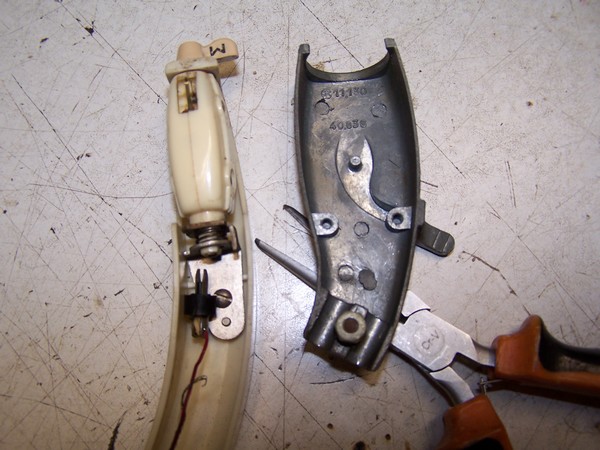

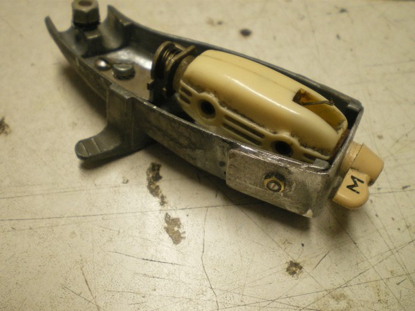

j ai monté et essayé 2 nouvelles cellules identiques
méme résultat : négatif = grosse ronflette si je touche le fil d entrée , mais rien dans le hp si je grattouille les saphirs (volume a fond) :blush:
j ai fait un montage directe pour éliminer le probléme cable et connecteur c est pareil (photo)
en dernier recourt je voudrait adapter un autre modéle de cellule mono mais je n ai pas et il faudrait aussi la fixation au bras
j ai des cellule modernes 4 fils avec connecteur mais pas facile a adapter et je ne sais si c est compatible

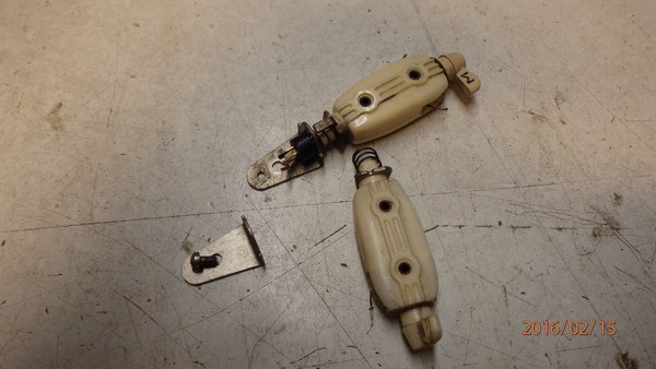

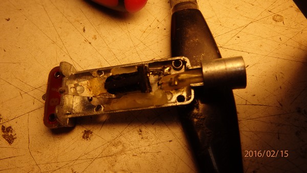

j en ai ouvert deux pour voir
:open_mouth: la liaison entre la cellule et le connecteur est coupée le conducteur est complétement cuit
sur les2 et surement sur me 3éme ce doit etre le défaut de ces cellules en vieillissant
j en ai trouvé 2 dans mon bazar , mais pour l adaptation c est pas gagné je n ai rien pour la tenir a l avant :mrgreen:
il faut d abord que je fasse un test sur mon montage volant

le saphir n’est pas un peu en avant, par rapport à l’original ?
Merci pour le « reportage photo ».
J’essaierai cette solution (après avoir ouvert mes cellules originales pour voir si elles sont réparables).
