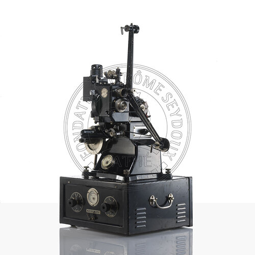

Cellule son sur projecteur Pathé Rural
Merci à tous pour les infos reçues. Devant les incertitudes sur la référence du tube, j’ai redemandé à mon ami de décrypter un peu mieux les chiffres Résultat ce serait une RCA 868 et celle là existe. Souris blanche avait pressentie l’erreur !
J’apprends beaucoup en suivant toutes vos réponses. C’est un vrai plaisir.
Après avoir correctement nettoyé la lampe et la fenêtre, le son s’améliore et devient compréhensible. On progresse. Il y a peut-être un problème de vitesse. Nous travaillons dessus.
Marcel
Ha oui , c’est un lien
Bon , ben je vais promener le chien
Vous êtes sûr que tout va bien ? :frowning:
Ouaip

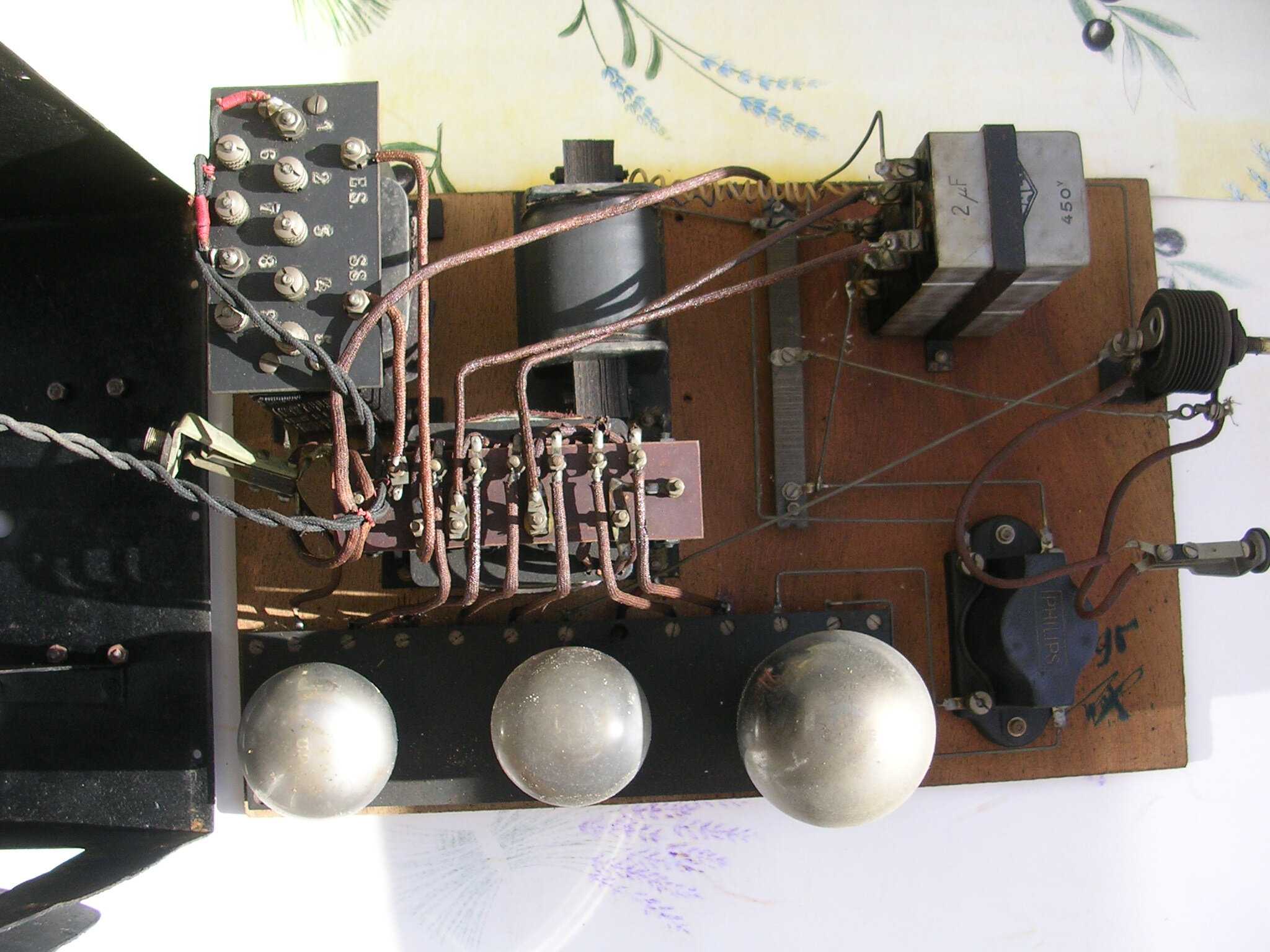

Sur le schéma de base envoyé par M. Furet, n’y aurait-il pas inversion des connexions de la grille de commande et de la grille écran ? ? ?
Amicalement « Pierre »

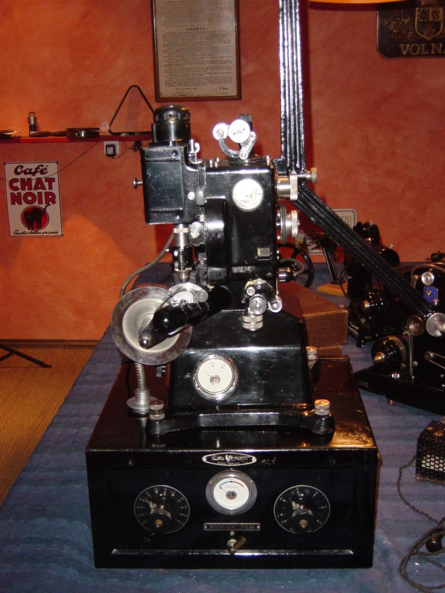

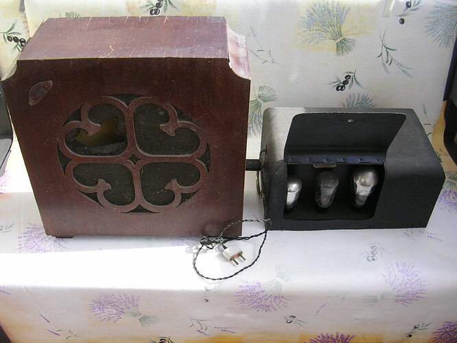

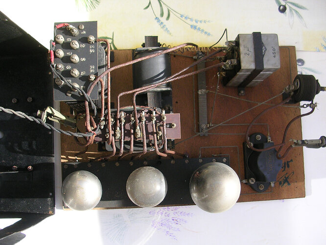

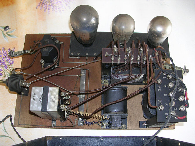

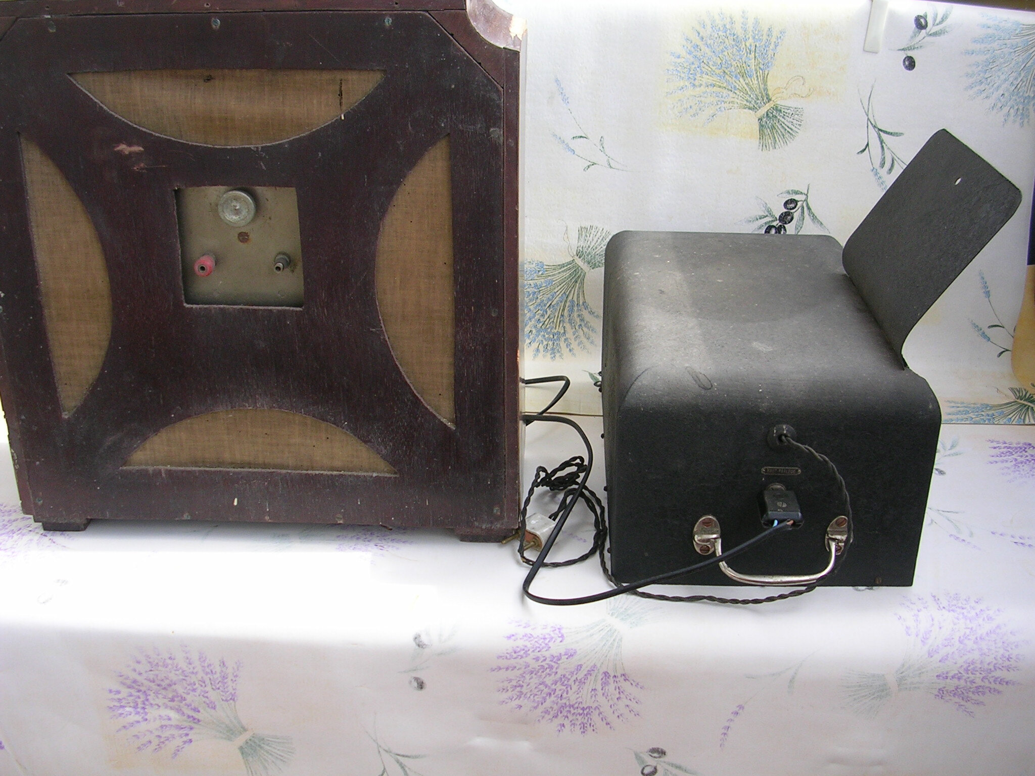

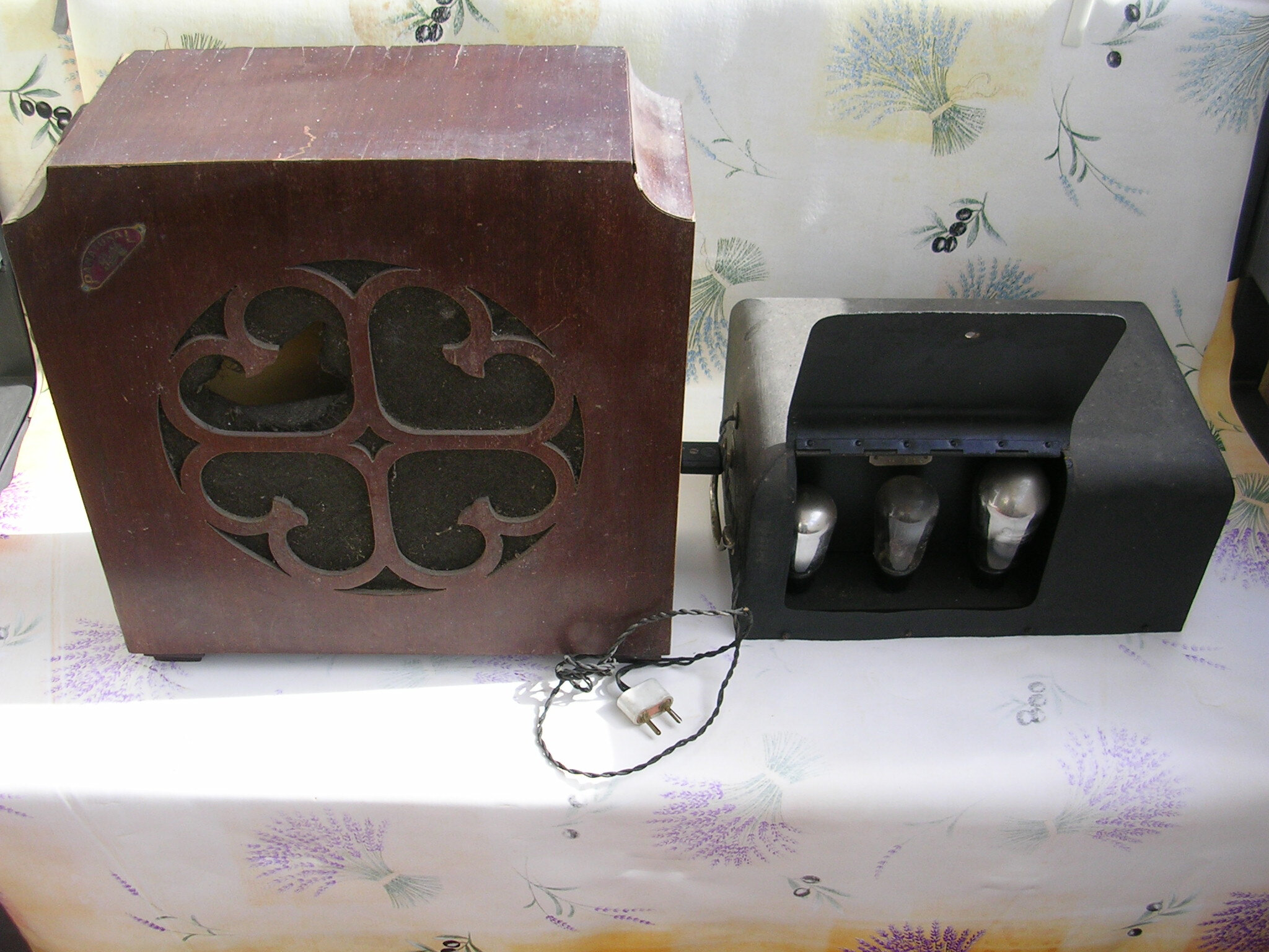

Après de moultes essais sur le réglage de la vitesse et de la position de la cellule, la bête parle et on la comprend.

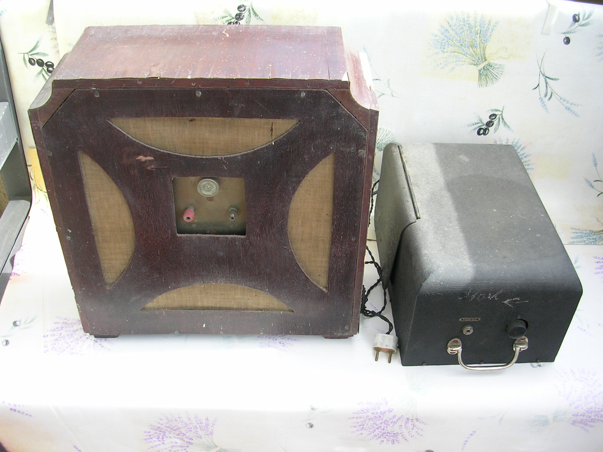

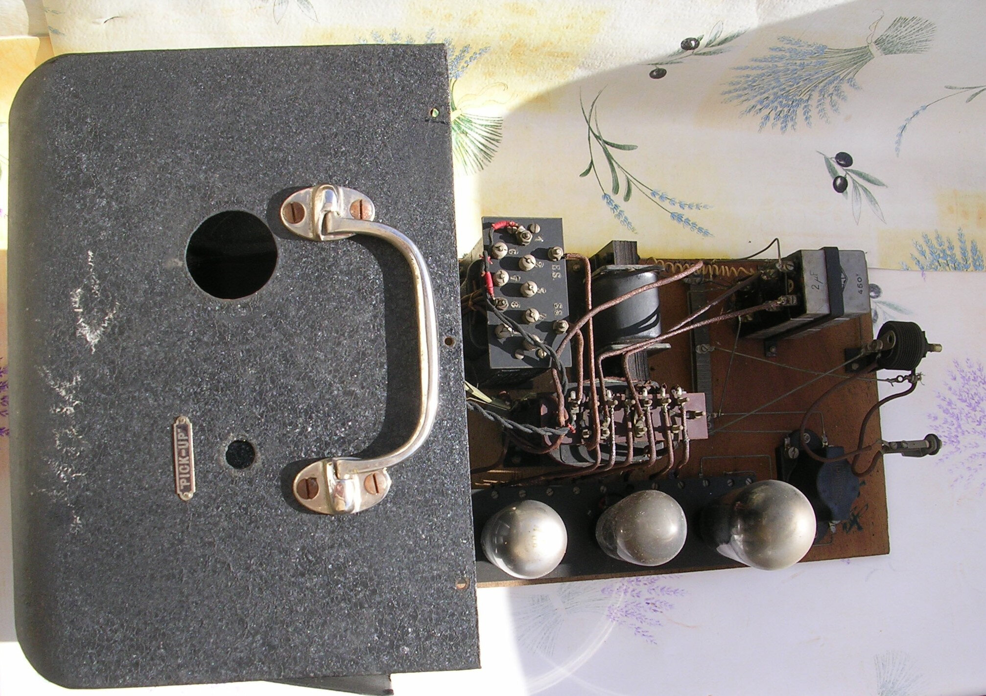

Petite question en supplément.
L’ampli n’avait pas son HP d’origine, j’ai donc mis un HP à Excitation de récupération sur une TSF. La bobine d’excitation fait 1800 Ohms et j’ai 140 volts aux bornes ce qui me parait un peu fort. Si quelqu’un avait les caractéristiques de ce HP merci d’avance. Comme il y a un système pour ajuster la tension secteur, j’ai baissé un peu celle-ci pour que la bobine ne chauffe pas trop. Le manque de puissance n’est pas très sensible à l’oreille.
Je vous mets une photo de l’ensemble.
Marcel

Exact mr Pierre en voulant aller vite j’ai même pas vu que je permutais les grilles, c’est le côté pervers de l’utilisation de logiciels, c’est tellement commode à utiliser et c’est si rapide que l’on en oublie de vérifier :unamused:

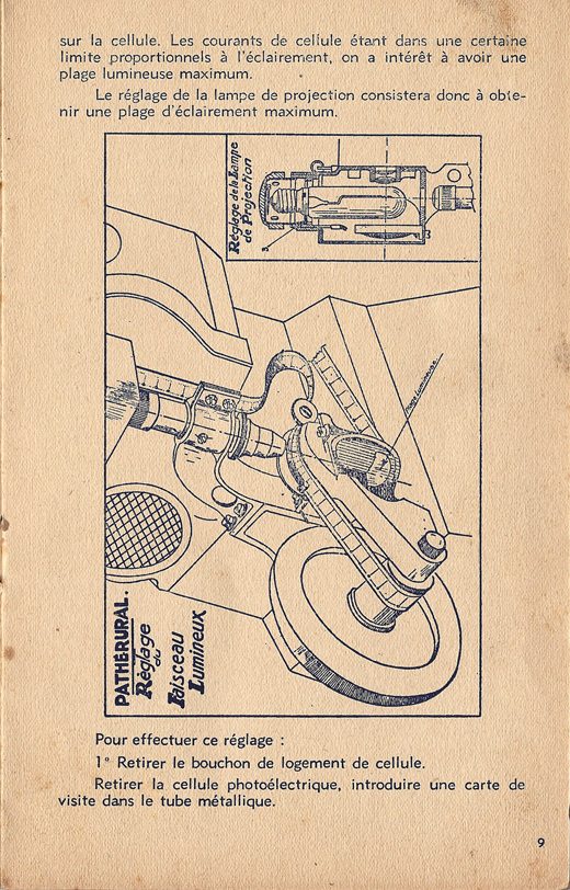

PS j’ai pensé que la partie de la notice Pathé concernant le réglage du son pourrait être utile s’il s’agit bien du même appareil :smiley:
Excellent ! Je vous en félicite !
J’en conclus que l’appareil était initialement conçu pour un HP à excitation. Ce serait d’époque. Vrai ? 1800 ohms n’est pas inhabituel pour une bobine d’excitation. Mais le mieux serait de savoir quelles sont les caractéristiques du HP d’origine. Si quelqu’un possède un tel appareil, il pourrait le mesurer et nous fournir ces informations. Ou bien une documentation technique y affairant. Ce serait chouette comme un hibou.
