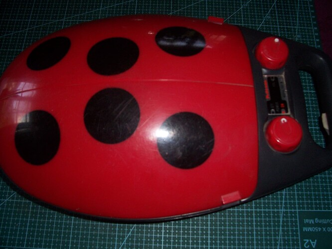

Voila suis confronte a un pb de cellule particulière sur un tourne disque coccinelle KAISUI SE- 8
il n’y a plus de de saphir et pas sur qu’elle marche ? si vous savez quel modèle c’est ?
Je met des photos de celle ci

c’est tout a fait ça ; comme il manquais le saphir + une vis de fixation don le trou étais recouvert par de la colle

Des nouvelles de ce tourne disque : j’avais commandé la cellule sur le site Australien ; aie la commande 90 euros port compris ; j’ai annulé .
Part contre en fouillant dans mon Bazard j’ai trouvé une cellule coner céramique 1049 neuve elle est stéréo et rentre pile poil dans le logement du bras ! sauf un peu plus haute que celle d’origine .
Bref il refonctionne ; mais le bras ne s’enclenche plus dans le support ; j’ai rehaussé le support et c’est bon
