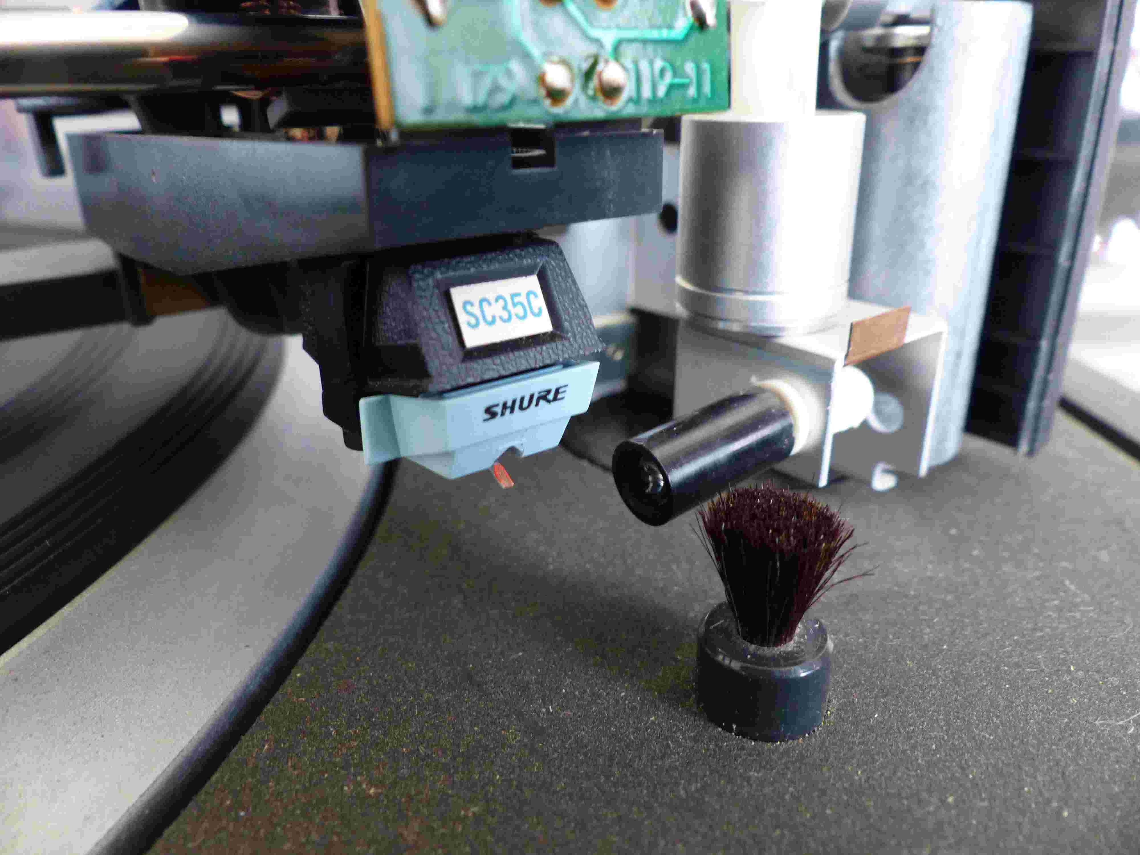

Shure SC35
@quartdepouce
Bonjour Michel,
Oh que non, une Shure SC 35 C n’est absolument pas adaptée à la platine Revox B 790 qui possède un bras tangentiel, notamment à cause de la force d’appui que cette cellule demande et qui est de 4 gr.
En effet, la cellule Shure SC 35 C est une cellule spéciale pour Disc-Jockey ou pour utilisation broadcast sur des platines à bras lourd alors que la platine Revox possède un bras tangentiel qui peut être répertorié parmi les bras légers, il lui faut donc une cellule avec une compliance beaucoup plus souple.

Je suis sans voix car c’était courant sur les platines de l’INA . Se sont-ils fait bananer par Shaeffer et Rieser , à l’époque ?
J’ai connu les cellules Shure SC 35 C en 1980 alors qu’elles étaient souvent montées d’origine sur les platines de discothèque Technics SL-1200 MK2.
Toutefois, elles ont été répertoriées dès 1973 dans les catalogues Shure.
Au début des années 80, j’avais fait des comparaison en temps réel (deux disques et deux platines identiques à travers une console de mixage) avec respectivement une cellule Shure M44/7 et une Stanton 500 A et celles-ci étaient nettement supérieurs à la SC 35 C, avec en plus une force d’appui de l’ordre de seulement 2 gr / 2,5 gr qui avait au moins le mérite de moins « labourer » les vinyles.
Pour ma part, à l’époque, j’utilisais une cellule Stanton 681 EEE sur mon installation Hi-Fi et quand j’ai eu les moyen d’acheter deux Technics SL-1210 MK2 au milieu des années 80, je les ai équipé d’office de cellules Stanton 680 EL qui sont les modèles DJ de la 681 EEE (le corps de la cellule est identique et les diamants sont donc 100% compatibles).
Pour info, les radios France Inter et FIP utilisaient à l’époque des cellules Stanton 681 A qui sont les versions pro de la 681 EEE mais avec diamant conique fonctionnant à 2,5 gr.
Je n’ai jamais apprécié la sonorité de la Shure SC 35 C trop « tirée » sur le médium et avec une courbe de réponse plutôt limitée dans l’extrême aigu.
À l’inverse, la sonorité de la Shure M44/7 est bien équilibrée et beaucoup plus chaleureuse, d’ailleurs les DJ ne s’y sont pas trompés car la gamme M44 a perduré pendant des décennies pour les utilisations professionnelles, y compris sur un certain nombre de Juke-boxes des années fin 60 à fin 70.
