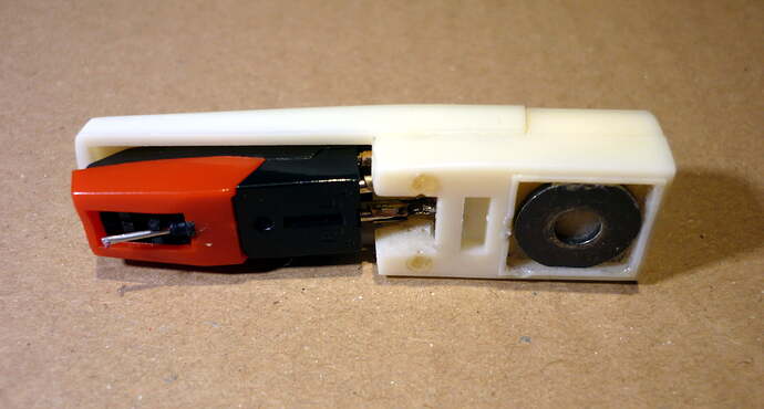

En remplacement d’une cellule Philips.
C’est très intéressant ce retour d’information concernant tout de même des performances modestes en microsillons.
Cordialement.
Patrick.

Un petit roman photo de l’intégration de cellule que je fais habituellement

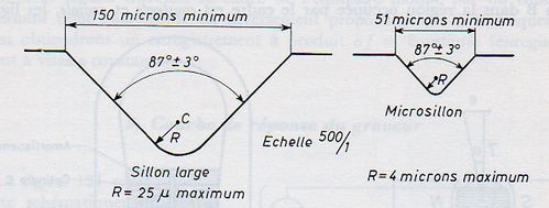

Rappel en image de la dimension des différents sillons gravés.
Fig-7-tailles-de-sillon
Caractéristiques générales des disques .pdf (4,4 Mo)
Oui sillons différents mais ces cellules rouges sont pas si mal
