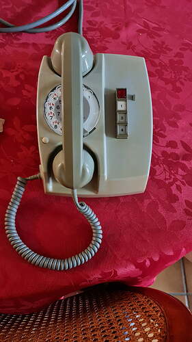

Dernièrement j ai acheté un petit central téléphonique de 1972.
J aimerais bien le faire fonctionner mais malheureusement il n y a pas de schéma dans l appareil.
Pourtant d ahabitude il y a toujours le schéma.
Je n arrive pas à trouver les lignes l2l1.
Avez vous une idée ?
Ou mieux un schéma.
Quelques photos.
Cordialement
Romain

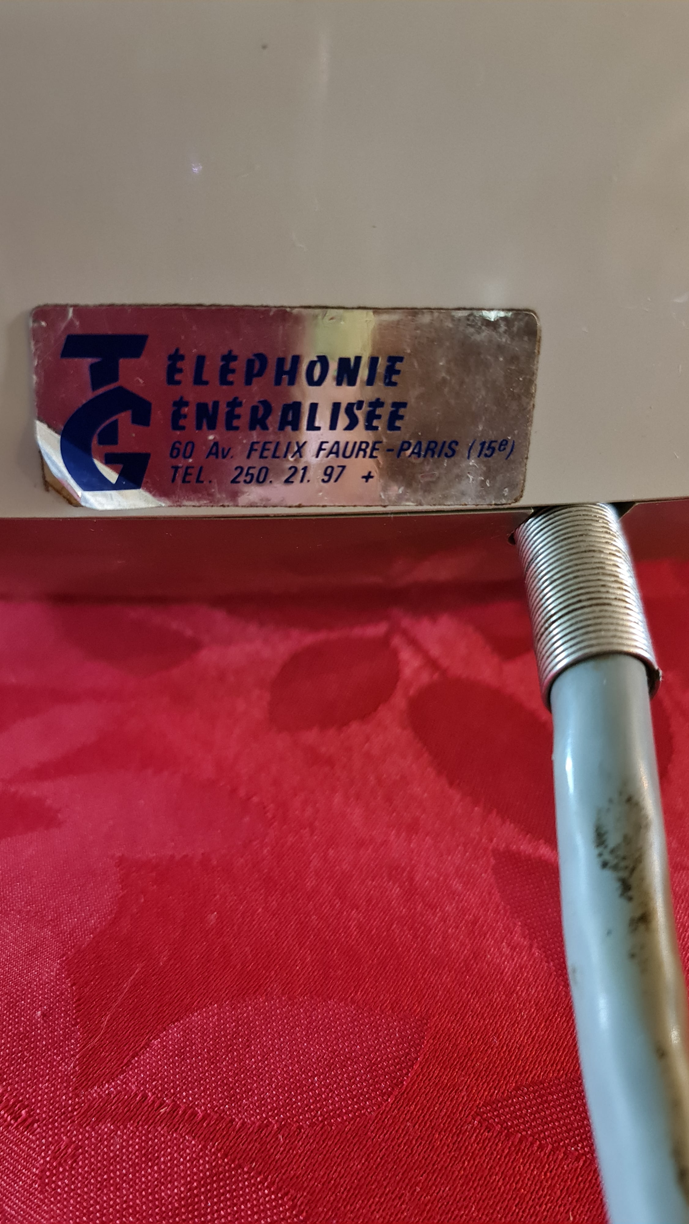

Comme indiqué, c’est un intercom 1+3 de la marque Picart Lebas telephone picart lebas - Recherche Google
Tu as une entrée ligne PTT et une sortie qui va au téléphone identique suivant. Tu as une alimentation 12 volts à raccorder, et tu as 3 fils pour appeler les autres postes. La communication sur la ligne PTT se fait par le circuit classique avec la bobine d’induction (transfo à 6 broches) la communication en local entre postes se fait par l’intermédiaire du ronfleur blanc.
Pour la sonnerie, elle est raccordée en sortie du dernier poste à travers un condensateur de 2 µF
C’est un inter com Picard Lebas très utilisé du temps de l’âge d’or du téléphone fixe. Des équipes PTT spécialisées en faisaient l’entretien, c’est du robuste !

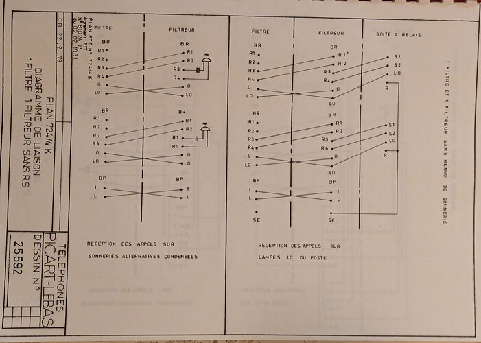

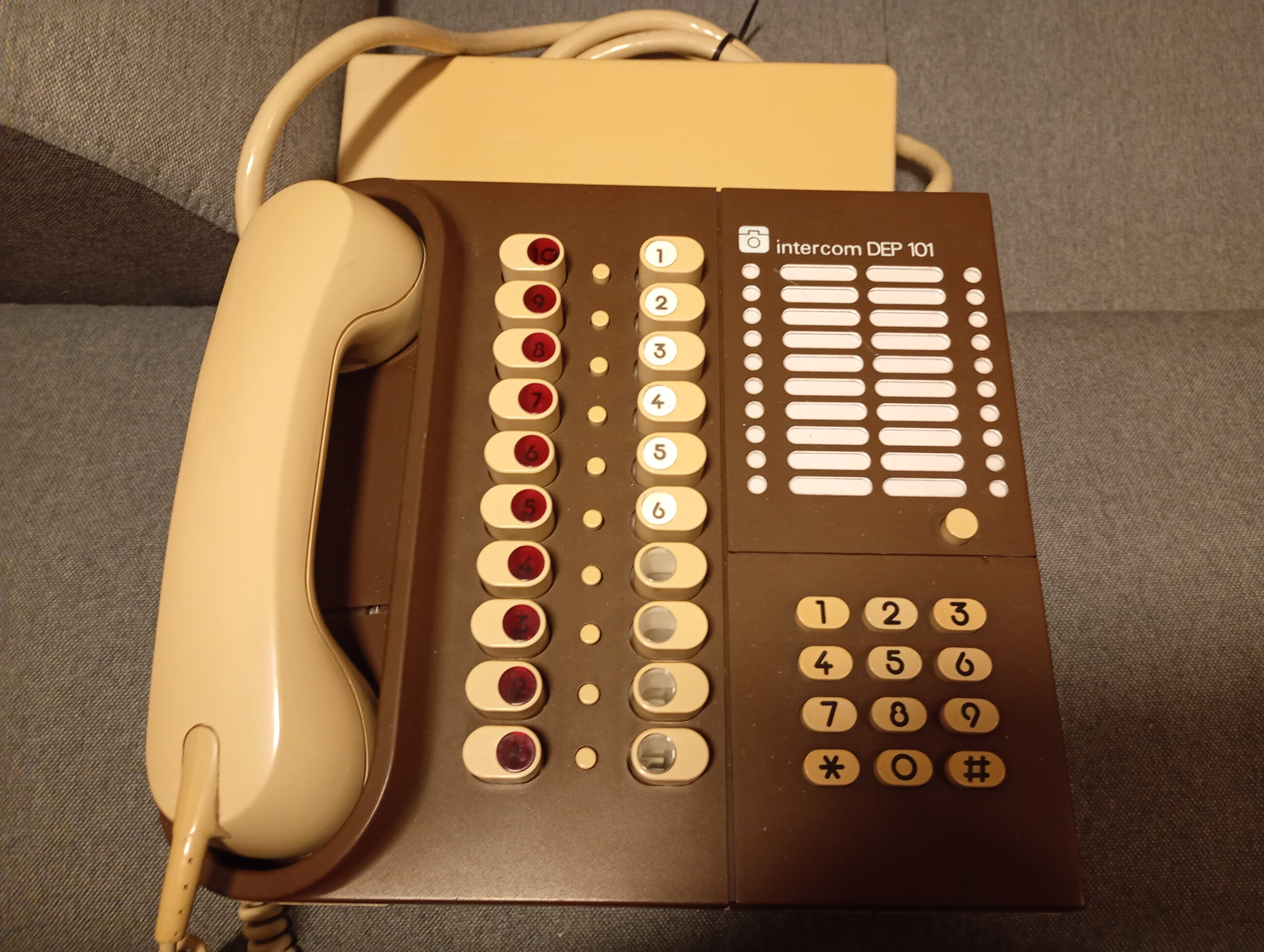

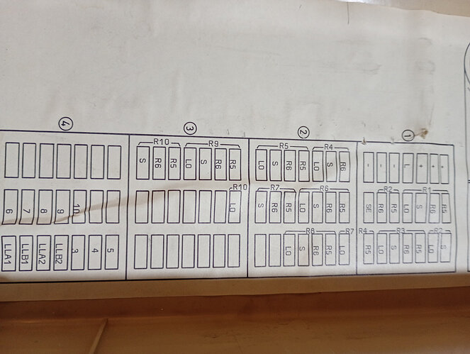

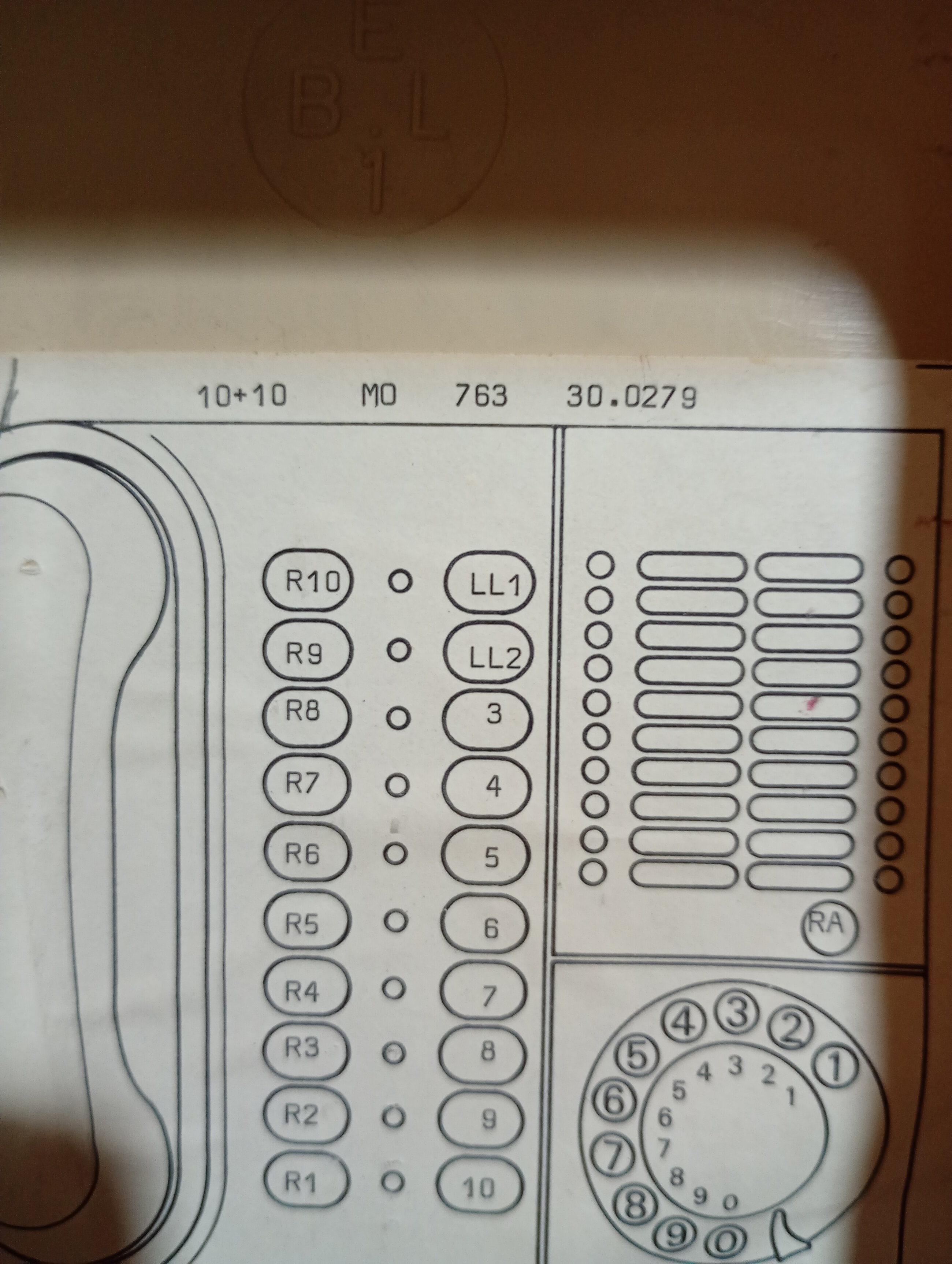

Bonjours les amis et meilleurs vœux pour 2026 , je possède un magnifique poste Picart Lebas DEP101 ( voir photo ) , c’est un 10 lignes réseaux et 10 lignes intérieures
malheureusement pas de N) de schéma , Si quelqu’un à une idée ? Merci d’avance et bonne soirée
Bonjour Gérard @lucgera ,

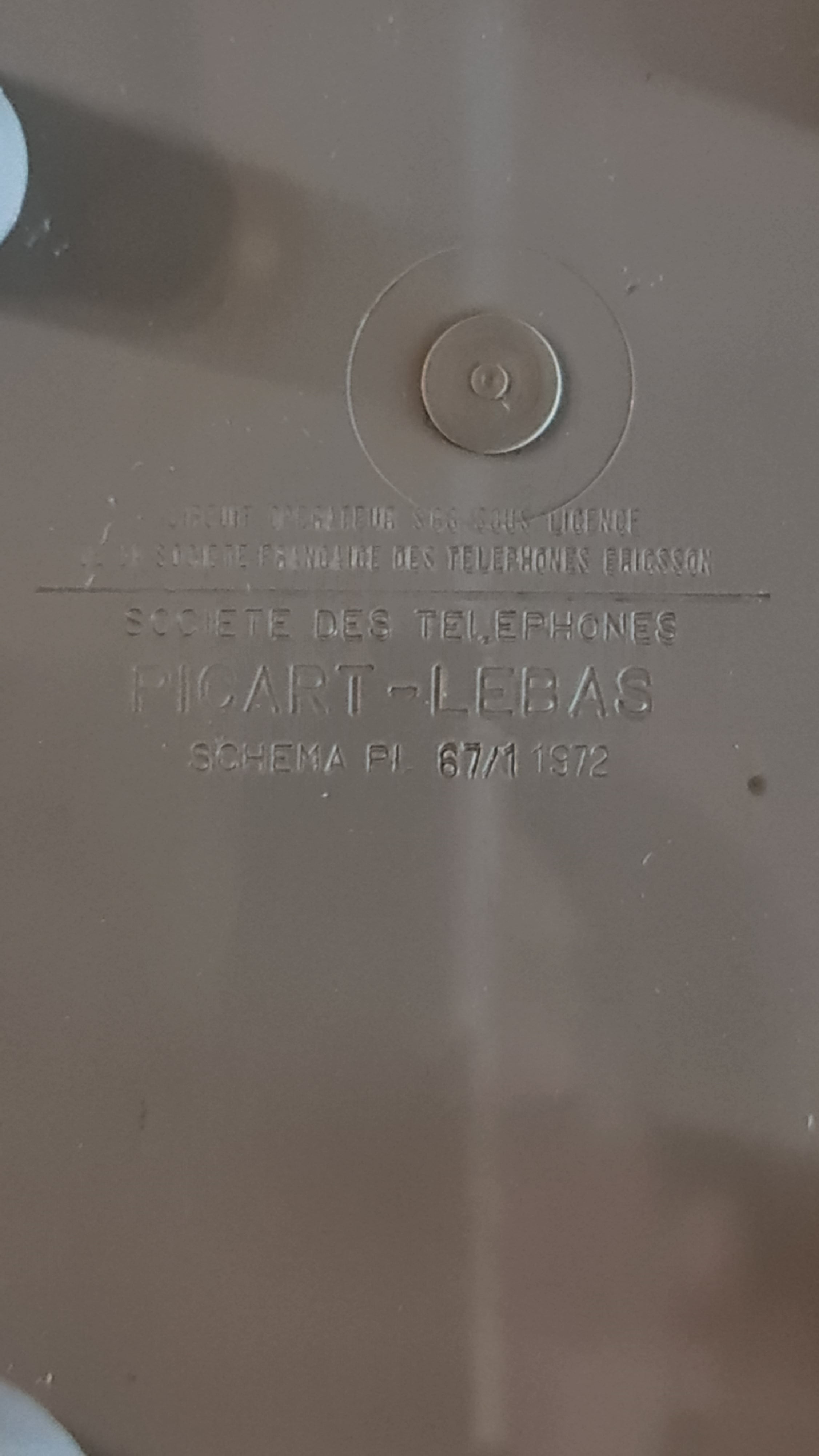

vous devez avoir une référence Picard Lebas inscrite quelque part sous le poste ou dedans (genre Schéma n° 724/4 par exemple) , ainsi qu’une étiquette dans la boite de raccordement, faites quelques photos bien nettes et bien cadrées de tout cela svp,
cdlt Eric
Bonjours stef et merci de t’intéresser à mon cas . Sous l’appareil aucune inscription , dans la boite une photo en 2 partie si cela t’aide .
gérard

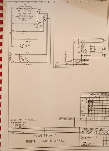

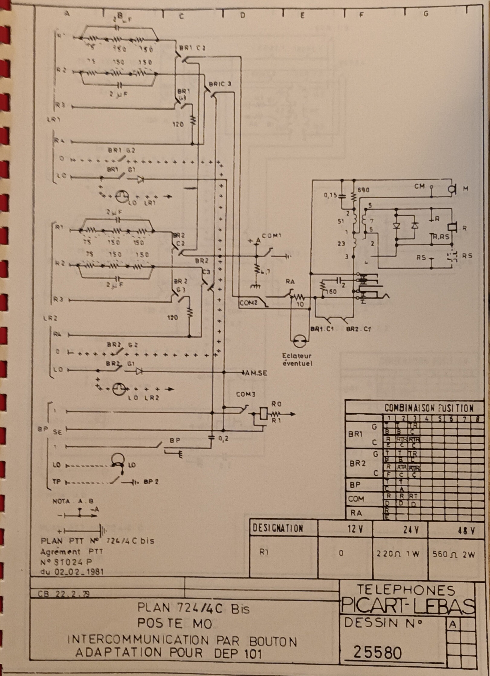

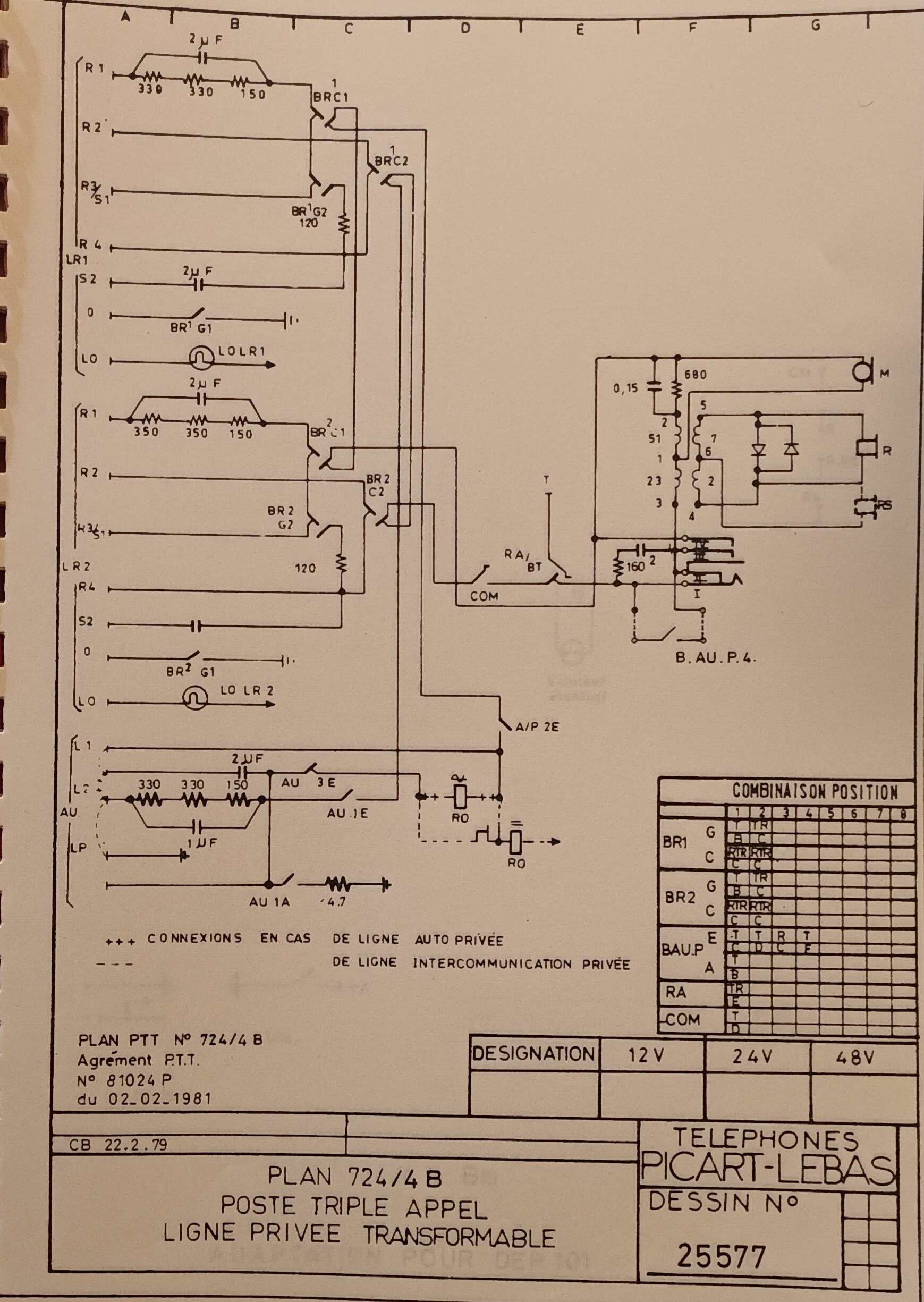

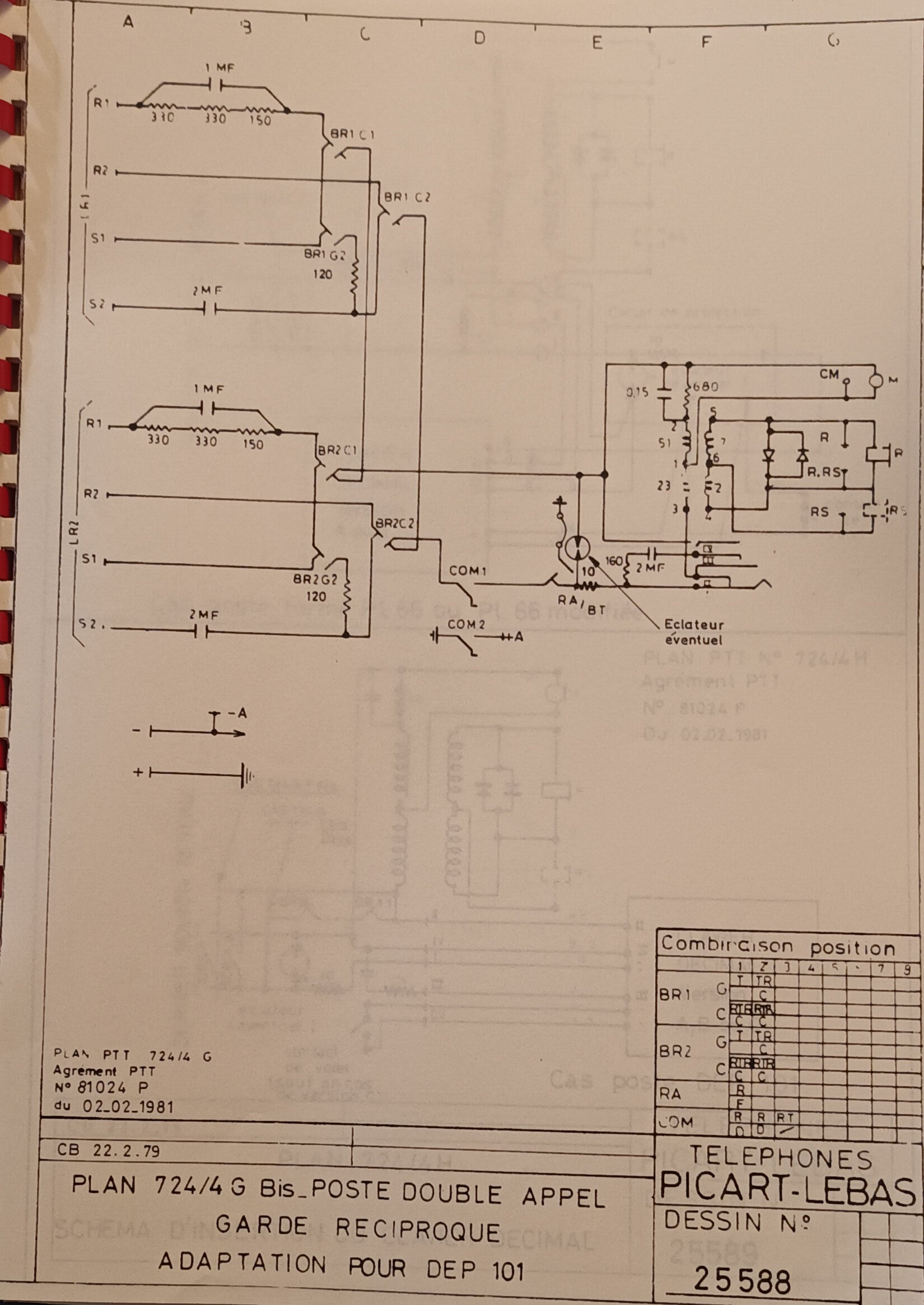

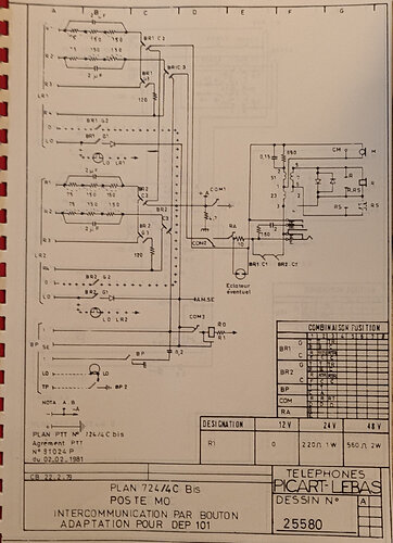

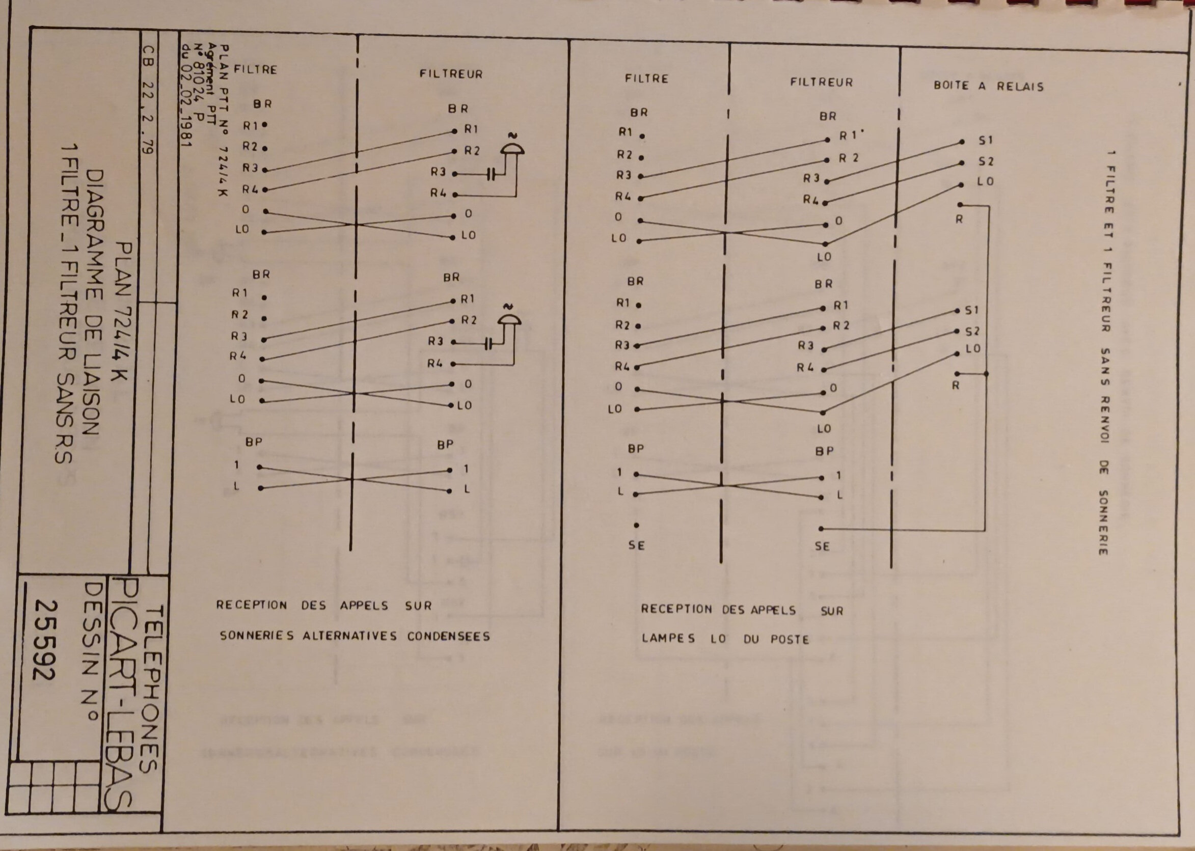

Rebonsoir Gérard @lucgera , très bien, je vous transmet quelques plans qui pourront probablement aider, je n’ai que la doc du 724/4 , les noms des fils et les principes de fonctionnement restant les même.
Il reste le type du clavier à déterminer, en ouvrant le poste faites quelques photos, il y a de possible : un clavier électroniques à mémoire, un ampli sur haut parleur , des claviers dtmf et décimal etc etc , ça peut être alimenté en 12 / 24 ou 48, tout cela reste à déterminer ( voir si la tension est inscrite sur un élément, bien regarder partout, extraire une lampe d’un bouton pour lire la tension sur le culot).
Faire des photos des éléments interne du poste, sonnerie ou ronfleur en particulier.
Vous devez pouvoir raccorder une ligne " classique " sur une paire R5 / R6 , et si le clavier fonctionne, en appuyant sur la touche correspondante (apres avoir décroché) vous aurez la totalité.
Si le clavier est d’un modèle à alimenter, il sera nécessaire de raccorder une alim sur les fils - et + de la boite de raccordement (donc 12 / 24 ou 48v suivant ce qui sera déterminé).
Normalement :
Le fil LO alimente la lampe d’occupation dans le bouton associé à chaque fil concerné.
La lampe est raccordée au - dans le poste, cest un + sur LO qui l’allume.
Le fil O sort un + lorsque le bouton associé à ce fil est enfoncé.
Le fil S sert à la sonnerie, mais son fonctionnement dépend du plan exact, il faudra déterminer si ce fil est condensé ou pas / sonnerie 1000 ohms etc etc sa liaison avec R5 / R6.
Il y a dans la boite une borne SE et une L , à determiner… Sonnerie / Lampe ?
Pour LLA LLB 1 et 2 et 3… à 10 c’est peut-être lié à la possibilité de renvoyer une des 10 lignes arrivant sur ce poste vers deux postes " éloignés " de ce poste principal ( LL = signifiant peut être Ligne Longue, donc avec des résistances adaptées / adaptables à ce genre de ligne).
Il y a aussi des configurations avec un boitier à relais.
La téléphonie de ces années c’est plus facile avec les bons plans,
Voila ce que je peut vous dire, idéalement, il faudrait son plan donc, peut-être quelqu’un d’autre ici ?
Avec quelques essais vous le mettrez en route sur une box ( ou x10 puisque il y a 10 lignes ! )
Je ne serais brobablement pas disponible avant le milieu de la semaine prochaine,
Bonnes investigations !
Cdlt Eric

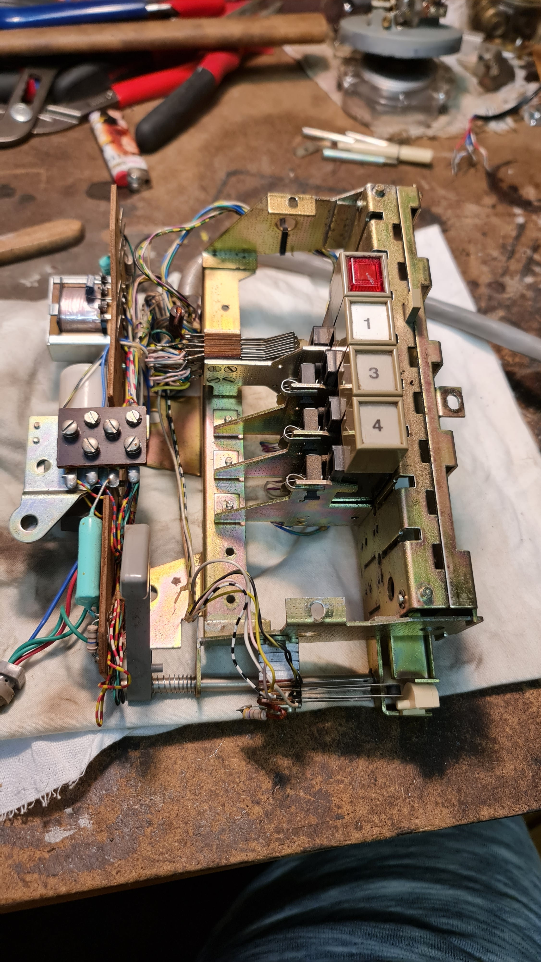

Bonjours Stef, Merci pour les schémas , je les gardent au cas ou je trouve un autre TPL genre 2+3 .
Suivant tes conseils j’ai ouvert l’engin : tous les fils sont coupés . Mais je le garde pour décoration .
Merci pour tout . Gérard
Bonjour Gérard @lucgera , alors ça c’est dommage !
bon si tout est présent c’est jouable quand même, avec un peu plus de boulot,
Mettez quelques photos des circuits intérieurs du vôtre,
cela aidera peut-être un prochain passionné de téléphonie ?
