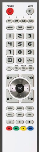

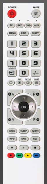

mais quatre télécommandes pour tout ça
une, TV
deux, récepteur satellite
trois, lecteur DVD/BR
quatre, ampli
Tu achètes une télécommande programmable avec ces 4 fonctions, du genre de celle ci
La télécommande programmable c’est une solution mais pas toujours la meilleure
J’ai une Fulli 8 que j’utilisai pour mon TV mais quand je regarde des vidéos à partir de la clé USB branchée sur le TV , les fonctions d’avance rapide ou de retour ne sont pas pratiques
Par exemple on ne peut pas se positionner directement là où on veut dans une vidéo , il faut partir du début et avancer jusqu’au point voulu
De plus le TV ne sait pas lire tout les formats vidéo et il faut sélectionner la dimension d’image manuellement dans le menu
J’ai finalement réglé tout ces problèmes en me servant de mon PC portable branché en HDMI sur le TV
Le PC sait lire tout les formats vidéo , sélectionne automatiquement la dimension d’image , je peux aussi régler le volume avec la roulette de la souris et je peux aller n’importe ou dans le film juste avec le pointeur
Et pause et marche avec juste un clic
Donc finalement comme télécommande je n’ai plus que la souris
Oui, il manque toujours quelque chose, et les avances et retour rapides en USB, j’en ai besoin
