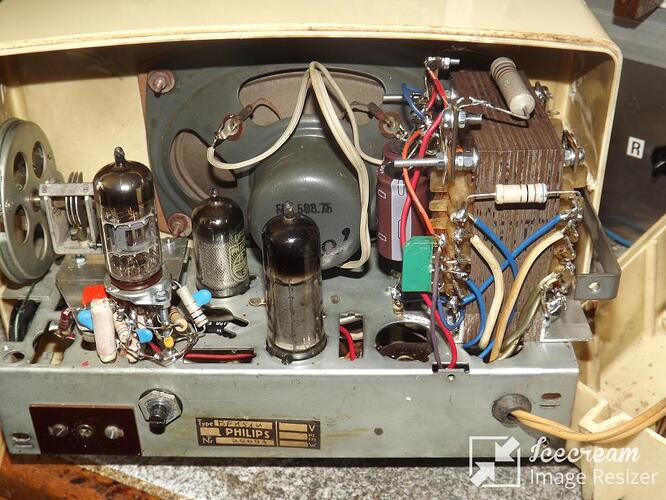

C'est quand même pas gros un Philips BF151U!
Une partie du plus difficile est réglée: faire rentrer un transfo d’environ 35 VA dans cet espace, il a fallu, entre autres, faire sauter (à la Dremel) un support du cadre ferrite et une plaquette en tôle soudée par points)
Reste encore au moins 2 problèmes sérieux:
  1. Remplacer ce CV (relativement volumineux) par un plus petit en taille et en capacité; pour ce faire je vais essayer d’en faire une réduction avec Photo Shop.
  2. Trouver une combine pour placer le potentiomètre de réaction, et là je vais essayer d’en bricoler un double à axes concentriques. Le commutateur de gammes d’onde sera utilisé comme inter « Marche/Arrêt » en condannant les positions inutiles .
    En fait, transformer un « Tous courants » en poste FM à réaction avec transfo demande de tout modifier/ reconstruire; c’est ce qui en constitue tout l’intérêt et le plaisir…

La réduction du CV a réussi, sans la poulie qu’il ne fallait pas réduire avec, sinon la course de l’aiguille du cadran ne serait plus bonne :smile:
Problème de CV réglé et installé (avec ficelle neuve!).
Pour le potentiomètre de réaction c’est bon aussi, j’ai retiré le pot arrière d’un potentiomètre double (récup d’Océanic Pilote) et j’ai trouvé un potentiomètre linéaire de 22 K avec axe de 4mm que j’ai mis à la place derrière le 500 K Log; le plus délicat a été de rallonger cet axe de 4 mm.
Je ne vois pas comment j’aurais pu utiliser le bouton du commutateur de gammes d’ondes vu le système qui ne permet pas de commander un axe en rotation (c’est un contacteur à 4 positions qui ne tourne que d’un angle d’environ 60°).

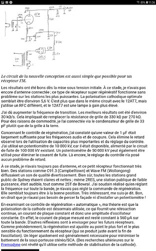

Je suis retourné sur le site Cool 386 j’ai trouvé un montage que je n’avais pas vu pour supprimer le réglage de réaction, il n’y aurait plus besoin de sortir l’accès au potentiomètre, une fois le réglage obtenu
Salutations Jean-Luc
Ce peut être très intéressant de supprimer un bouton, reste à voir ce que donne ce montage que tu vas certainement essayer, car il n’y a plus qu’une triode.
D’ailleurs, au sujet de ce réglage de réaction, je dois dire que je le trouve déjà inutile dans le montage actuel; avant d’atteindre le « toc » et le mutisme, on a bien une augmentation du volume en tournant ce potar mais aucune amélioration du rapport signal/bruit à laquelle on pourrait s’attendre pour les stations faiblement reçues, cette réaction n’apporte pour moi aucun gain HF contrairement à ce que je pensais de son principe même.
Qu’en pensez-vous?
On peut facilement adapter ce montage sur celui existant ,comme si la régulation était automatique
Normalement le potentiomètre agit si on pousse trop loin le son n’est pas terrible et il y a pas mal de bruit ,je trouve toit de même que la sensibilité est très bonne tout dépend aussi de l’endroit où on se trouve
Que le contrôle de réaction soit dans la cathode ou dans la plaque …. même combat
Le but c’est de ne plus avoir de reglage extérieur et d’obtenir une régulation de la réaction
Sur une bande de fréquences réduite, le pot. de réaction est réglé une fois pour toutes de façon à ce que la superréaction ne décroche pas , ce soit disant controle automatique est douteux
Je n’ai jamais été déçu par les montages proposés sur le site mais je n’ai pas encore essayé cette modification

Après autres occupations, je suis revenu vers ce petit poste maintenant terminé.
Finalement je n’ai pas utilisé le potentiomètre double que j’avais bricolé; il aurait fallu percer le bouton de gauche pour en placer un autre devant (pas joli joli!) et ce réglage de pot de réaction n’étant pratiquement jamais utilisé, j’ai placé ce potar à l’arrière , réglable par tournevis à travers un trou dans la caisse.
Le cadran restera tel quel.
6 « J'aime »
Je ne vois pas l’UF41 peut-être en dessous ?
C’est compact !
Pour le réglage je trouve qu’il est assez efficace, j’ai pris la tension directement sur l’anode Triode ECF80 à travers une résistance de 150 Kohms ,çà ne perturbe pas le fonctionnement et celà reduit la plage de manoeuvre
J’ai essayé avec une varicap mais le fonctionnement n’est pas terrible !

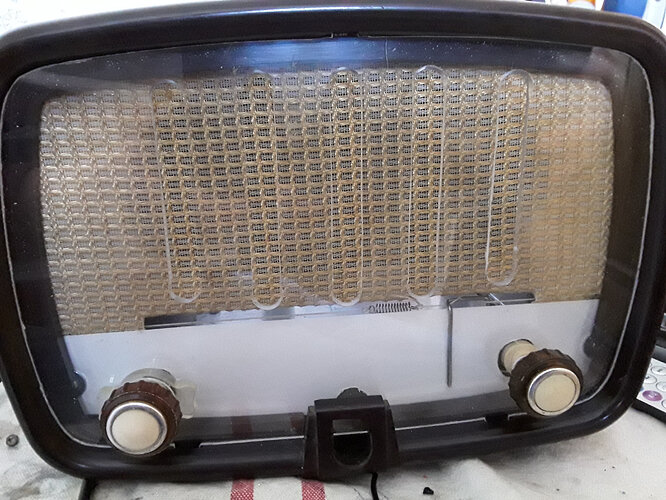

Jai refait un nouveau montage dans uns caisse Philips BF211u ,on m’avait donné cette boîte mais complètement vide j’ai refait un chassis et toutes les commandes !

En fait il s’est produit une éclipse totale d’UF41 par la ECF82; la voici prise sous un autre angle >>
Je n’ai pas compris ce que tu as voulu dire au sujet de ta prise de tension sur anode…
