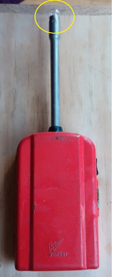

C'est quoi cette lampe de poche Wonder
Bonjour, tout est dans le titre, qu’est-ce donc?
La photo proviens de Vinted.
A quoi peut bien servir cette lampe de poche?
ne serai ce pas un ancien allumme gaz transformé en lampe ?

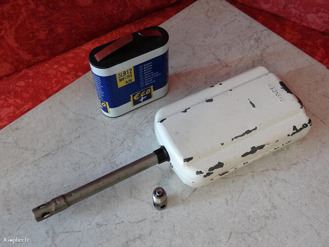

chercher ancien allume gaz wonder sur le net
en voici un tel qu’a l’origine

Bonjour aux Amis présents,
C’est sans erreur possible (j’avais le même) un Allume gaz.
Je ne sais pas si on trouve encore la tête à visser ? La tête ayant un
filetage classique, on peut la remplacer par une ampoule 3V5 - 0,3A .Ca fait
alors une lampe pour voir dans les recoins. Cordiales Amitiés à Tous. B. THOMAS RFL: 76

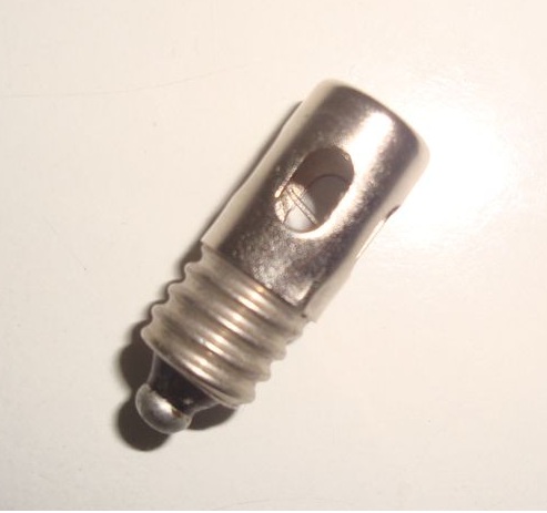

Je dois même, avoir des résistance qui se montent au bout du tube avec un culot E10.
Sauf que celui-ci ne risque pas d’allumer le feu de la cuisinière. Il ont mis une ampoule à la place de la résistance. Au mieux, il fera de la lumière…
D’où la méprise !
Il faut y mettre ce modèle :

Pour l’anecdote, la résistance allume-gaz pouvait être utilisée comme détecteur de gaz. Vu dans une revue d’électronique des années 70/80.
