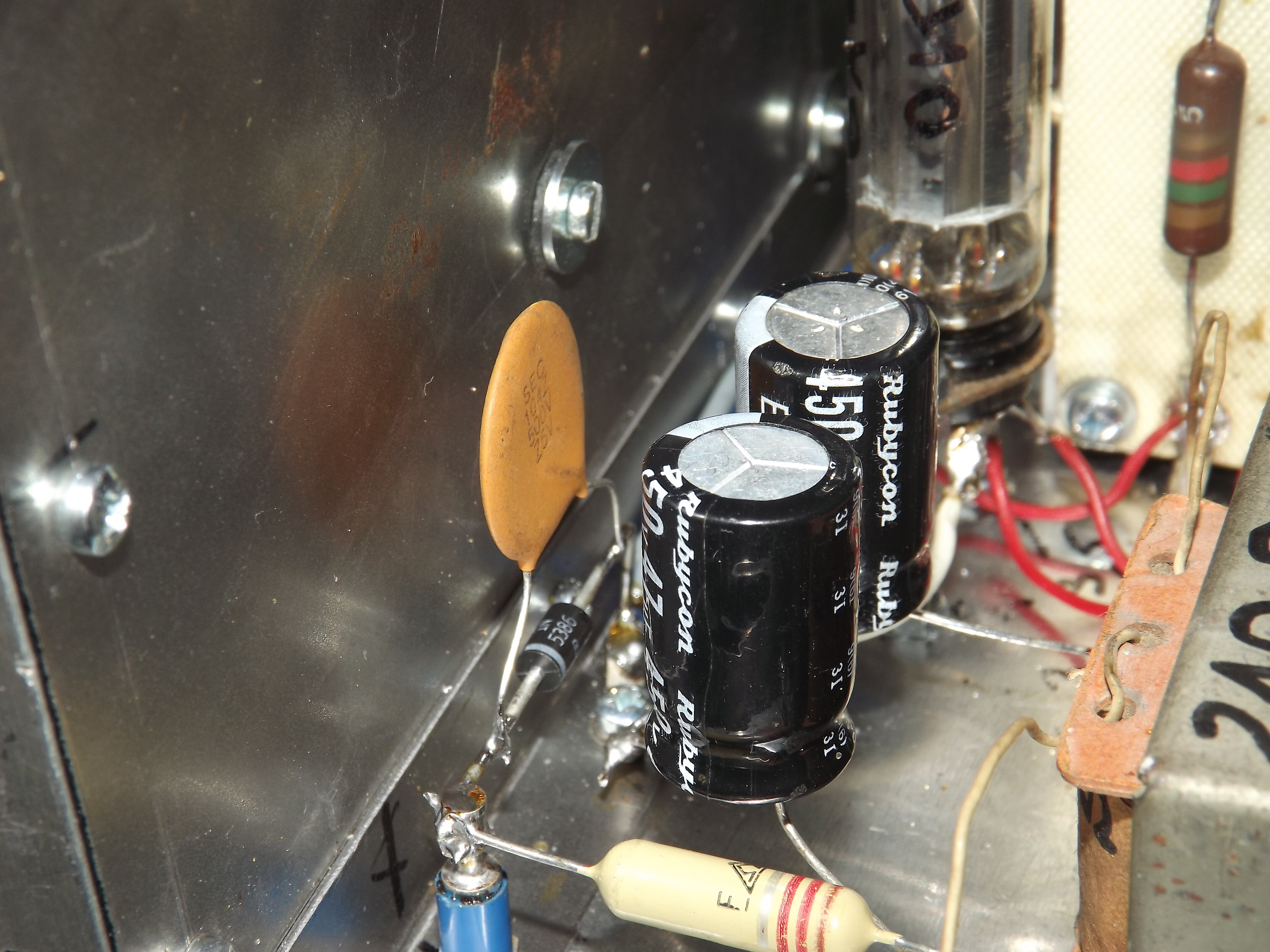

C'est quoi une Zener?
Un 0,1 uF conviendra très bien

et tu as l’exemple d’une alimentation de platine FI/Vidéo TV avec une zener 22V dans le châssis 40 de Schneider :wink:
Pour bien faire on peut filtrer un peu plus , la sortie de l’oscillateur n’en sera que plus pure
Regarde ici fig 6 page 8
http://www.ccae.tm6cca.com/DOWN/CCAE-F6CER-MODERNISATION%20KWM2.pdf
On la voit bien la zener, là, shuntée par un 10 nF céramique, et sa résistance chutrice…
