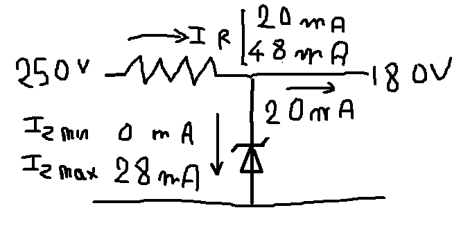

C’est ça que tu souhaite
la resistance R doit alimenter les 20mA qui sont consommés par le 180V
trop forte elle n’y arrivera pas car elle chutera trop de tension
cest la limite maximum
plus tu reduit la valeur de la resistance plus le courant dans la zener augmente
avec la limite a de pas depasser de 28mA dans la zener les 5W
on calcule ainsi la valeur min de la resistance
on choisi la moyenne entre les deux valeurs ce qui permet a la consommation des 20mA sur le 180V de varier un peu sans mettre la regulation en butée d’un cote comme de l’autre
en realite Izmin ne peut etre nul un valeur minimale de qq mA est en general donnée par le fabricant de la zener

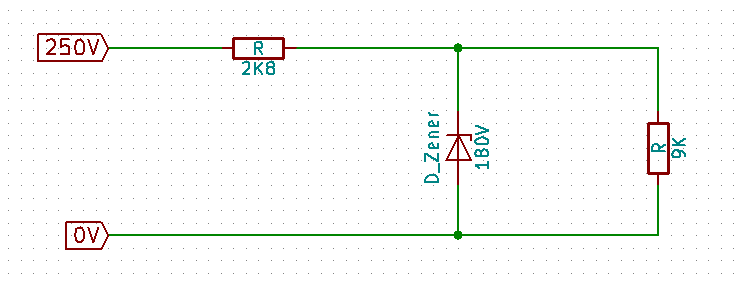

Oui, Radiolo a bien formulé ce que je voulais dire. Avec un schéma c’est tout de suite plus simple :slightly_smiling_face: . Désolé si mes explications n’étaient pas assez claires.
Un exemple simple :
Charge de 20 mA sous 180V, représentée par une résistance de 9K
Zener : 1N5386B → 180V pour un courant de 5 mA
Pour obtenir les 25 mA (charge + Zener) avec 70V de chute de tension, une résistance série de 2K8.
→ Le voltage d’une diode Zener est défini pour un certain courant. 180V à 5 mA dans l’exemple donné (en pratique, une valeur entre 171V et 189V vu les tolérances de fabrication). Cette valeur va varier si le courant varie.
Graphique pour la série 1N53 , 5W :
En simplifiant, la diode Zener va laisser passer tout le courant disponible. C’est au concepteur d’obtenir un courant le plus stable possible dans la Zener, dans les tolérances du fabriquant ( loi des nœuds dans l’exemple simple ci-dessus pour avoir 5 mA dans la branche Zener)

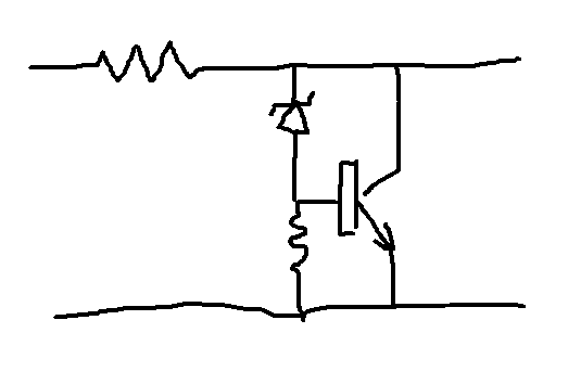

je vais pas te faire plaisir mais un transistor de puissance et une zener peut constituer une zener de la puissance du transistor utilisé

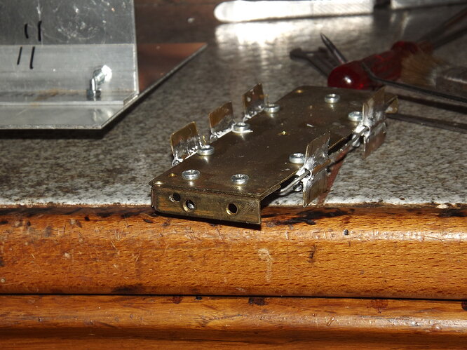

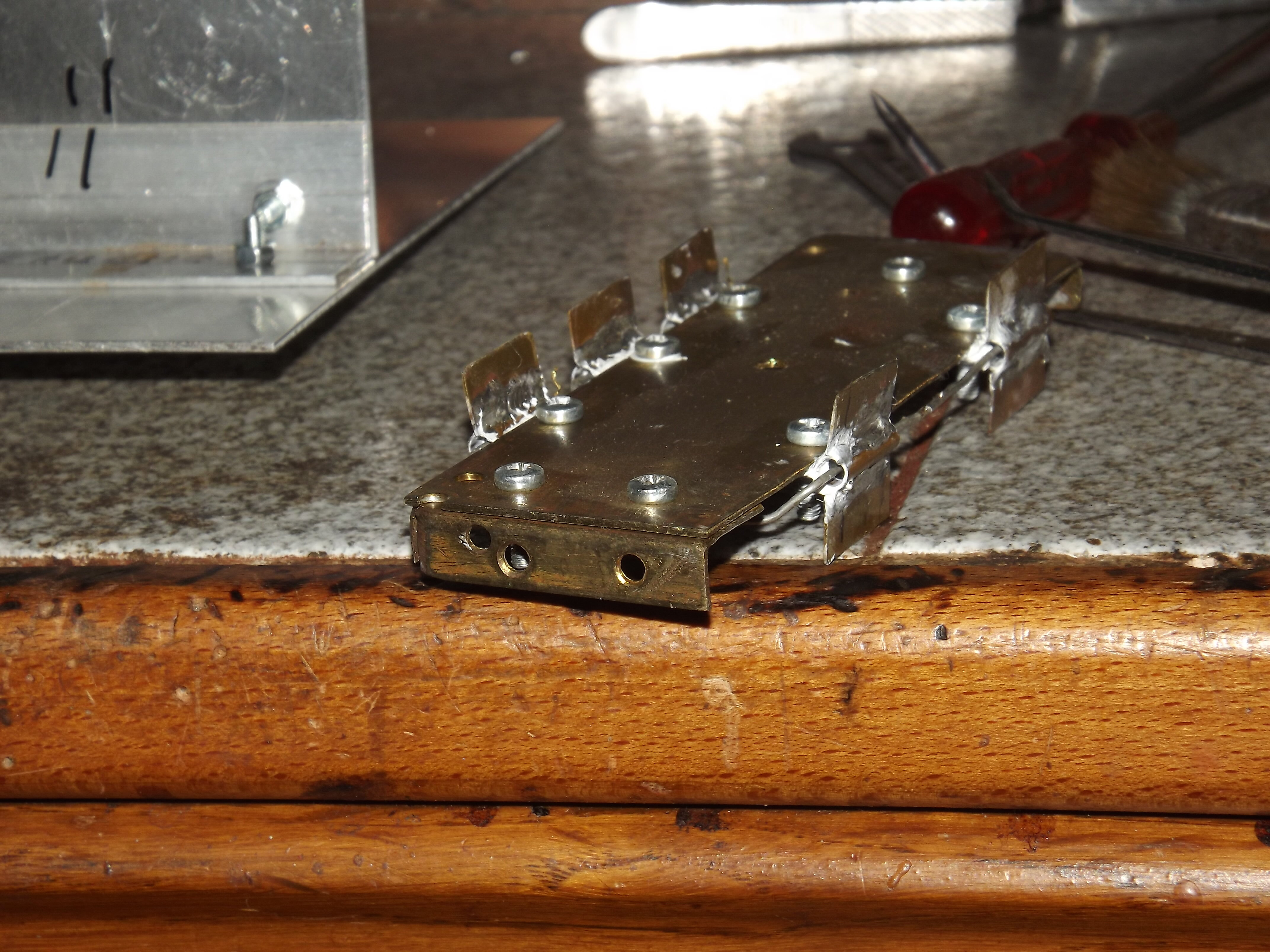

En série je savais, même que Radiolo m’avait fait mettre cinq 1N5375B en série montées sur radiateur pour alimenter les écrans d’un push d’EL34 sous 400 V partant de 600 >>>
