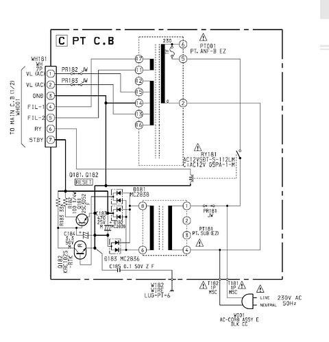

La chaine marche bien (chargeur cd, radio, k7) , je l’ai nettoyée etc mais quand je l’éteins elle se rallume toute seule. J’ai passé un peu de nettoyant contact sur le bouton power mais non c’est pas le souci. Si vous avez des idées sur quoi vérifier (étage d’alim ?)
Modèle: Aiwa NSX-SZ5

Remplace le condensateur C184 de 3.3µF 50V

Ok merci Bozec je vais voir ce C134 demain

L’alimentation de cette chaîne est toujours sous tension ! :frowning:
perso, je la brancherais sur une prise munie d’un interrupteur secteur .
Bon j’ai changé le C184 (50v 3.3uf) j’ai mis un 50v / 4.7uf (mesuré 4uf) tout ce que j’avais sous la main; changé aussi celui à coté un 25v 470uf. Toujours pareil elle se rallume.
D’autres idées ? Merci par avance
Le bouton power qui fait des siennes peut-être. S’il est relié par une nappe la débrancher et voir si le problème est toujours là.
Je viens de remplacer le bouton, toujours pareil, cycle d’allumage en continu

Avez-vous déroulé le paragraphe « NOTE ON BEFORE STARTING REPAIR » qui débute p5…
Ces mini-chaînes sont toutes pareils, 2 transfos, un de stand-by, un principal, un microprocesseur qui gère toutes les fonctions, marche/arrêt et la sécurité.
Soit le uP détecte un défaut et fait le job de protéger les enceintes (il faut alors se focaliser sur la partie ampli), soit il déconne et la chaîne est bonne pour le SAV de la marque (ou la poubelle).
Donc… on commence par appliquer la procédure de validation du uP page 5. Vous avez de la chance, le manuel traite les sujets, test uP et un reset software (plus fort que le reset hardware).
Tous les sujets ouverts sur le forum de ces mini-chaines avec uP finissent mal en général car ici plus qu´ailleurs changer les composants sans investigation est de la loterie.
Faut un oscillo, et chercher/analyser les transitoires, signal reset, horloge, stand-by, sécurité sortie. Quand ces fonctions sont dûment dédouanées, la chaîne est bonne pour pièces. Ce n’est pas du dépannage facile.
