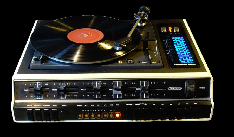

Chaîne Hifi Compacte Continental-Edison CT9537. Une sorte d'OVNI dans les matériels HiFi
Je vous présente cette chaîne compacte des années 1970 qui semble être une sorte d’OVNI. A part sur Doctsf (et désormais, sur mon site), je n’ai trouvé aucune information à son sujet. Si quelqu’un en a, je suis preneur.

Je connais l’origine de ce combiné stéréo Continental Edison, il est identique au modèle Görler Studio C 612 Type 36655, c’est une fabrication allemande qui date de 1975 assemblée dans les usines de la marque Körting.
Pour ma part, je possède dans ma collection « Space Age » l’ampli qui correspond à ce combiné.
PS : Pour compléter la fiche de votre appareil, il suffit de recopier la description que j’avais rédigée dans la fiche du modèle Görler équivalent

Marrant : sur la photo que vous avez transmise, il y a le même problème que sur mon appareil : capot de travers.
Je viens de mettre à jour mon site pour expliquer d’où ça vient et la galère pour le remettre droit. C’est à la fin de la page.

Sinon, j’ai constaté quelques petites erreurs de description sur votre site :
Comme pour la majorité des productions allemandes de cette époque, la touche Linéaire déconnecte le Loudness (Contour, correction physiologique) mais ne déconnecte pas les correcteurs de tonalité.
De plus, parmi ceux-ci, il y a une correction de médium en plus (nommée présence) et toutes les commandes par potentiomètres linéaires sont séparées par canal.
7 présélections FM en non pas 5 (en fait 6 + la recherche manuelle).
Et il n’y a pas de réglage de balance stéréo mais un réglage de volume séparé par canal .

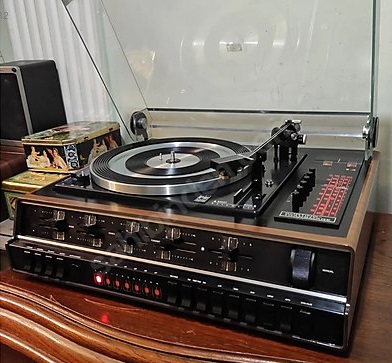

Il y aurait eu un modèle identique ou presque sous Körting Compact modèle 743
Décidément, on va désormais en trouver partout. Il va falloir que je modifie le titre de ce fil.
La platine semble être d’un modèle légèrement différent.
Edit : PE 3018 apparemment
Edit : PE 3015, voir plus loin.
Re,
Avec Google et Körting Compact modèle 743 tu trouveras 2 liens, un qu’on ne peut pas ouvrir sans login et l’autre sous Instagram il faut bouffer des cookies. J’ai donc juste vu photos et titre :roll_eyes:
Oui, je les avais vu, c’est comme ça que j’ai lu la référence de la platine.

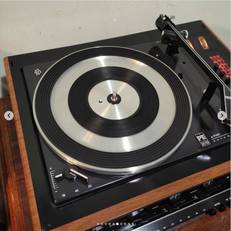

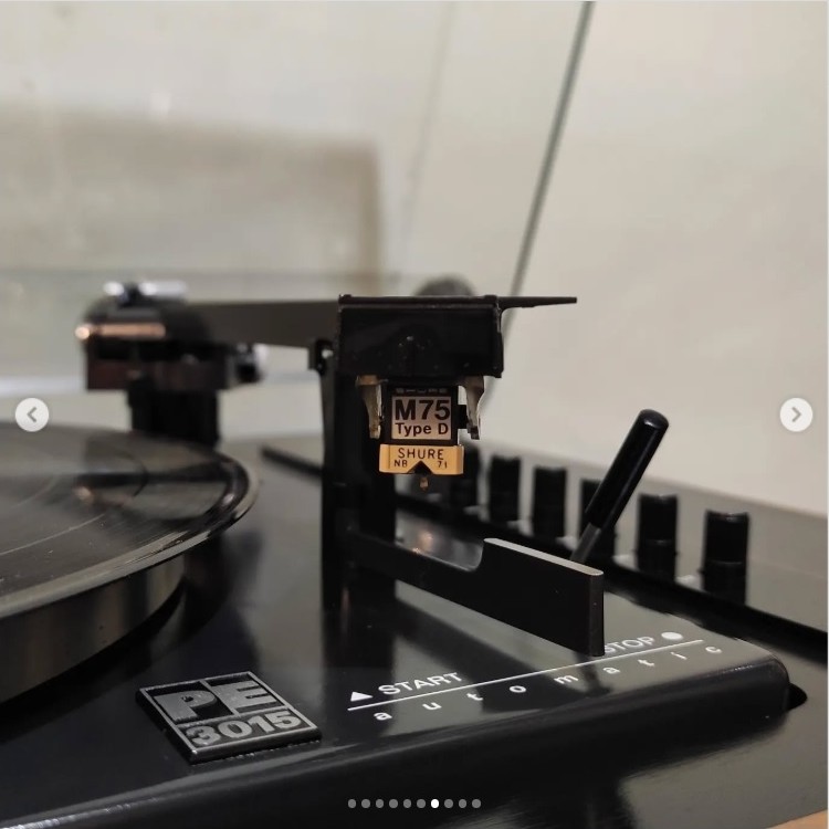

Sinon, la platine sur la photo est une PE 3015 avec cellule Shure M75 Type D.
Super, on a la véritable référence de la platine (ce n’était pas très net sur la photo).
Cela n’a pas été trop difficile à identifier car il y avait d’autres photos sur le site Instagram mieux cadrées pour une bonne identification, toutefois on ne peut les enregistrer qu’en capture d’écran en raison de la protection du site concerné.
Voici deux des photos capturées et détourées :
