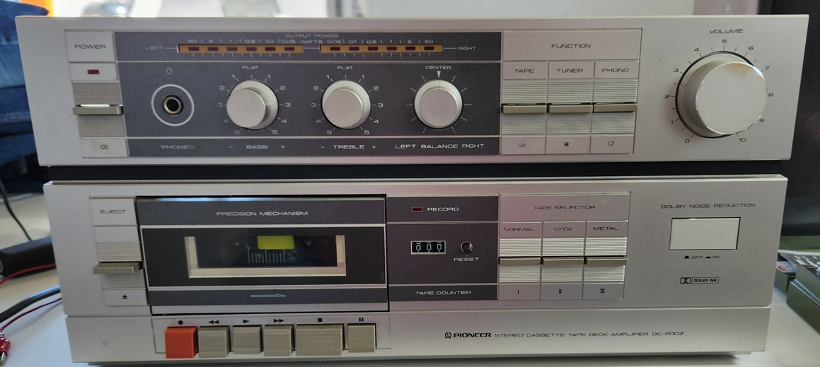

On m’a demandé de remettre cette chaine Pioneer des années 80/90 qui comprend trois éléments avec son ampli/lecteur DC-200Z, la platine disque et le tuner.
Pour le moment la platine disque ne fonctionne pas malgré son alimentation de 12V ok provenant de l’ampli mais c’est compréhensible n’ayant plus sa courroie pour entrainer le plateau.
A la mise sous tension de l’ampli on entend tourner le moteur du lecteur cassette qui ne s’arrête jamais sauf si je déconnecte son alim et le démontage n’est pas aisé.
Super le tuner fonctionne :nerd_face:

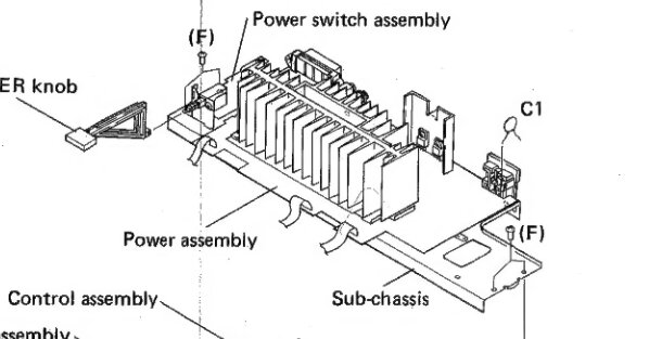

Mon problème en démontant le panneau arrière en dévissant une vis j’ai arraché un condensateur disque dont je ne peux plus lire la valeur qui relié les masses des RCA d’entrées à la masse châssis pour le remplacer quelle valeur je dois mettre ?

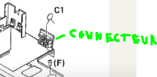

La capa serait C1 que l’on voit sur les croquis mais pas trouvé la valeur.
oui met la dans le fiche si elle existe ou crée la si elle n’existe pas

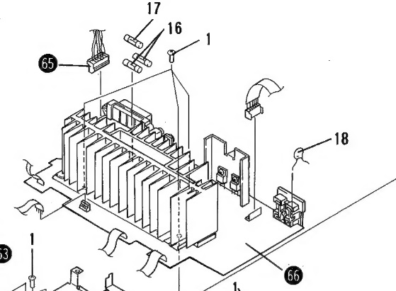

J’ai fait la fiche et en plus j’ai trouvé la valeur de la capa qui est 47nF/50V
j’ai regarde et pas trouve
c’est sur un connecteur C1 ?
qu’est ce qui s’y raccorde ?

Un peu plus loin dans la notice il porte le n° 18 que j’ai trouvé dans la nomenclature.
C’est un support plastique qui regroupe 4 RCA, 2(droite/gauche) pour l’entrée platine et les 2 autres pour le tuner.
