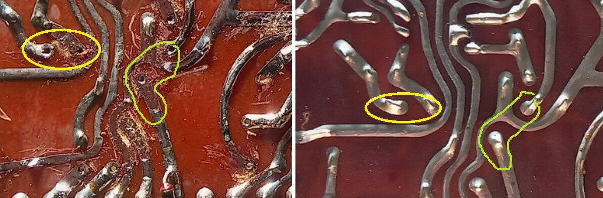

je me lance dans le recapage de l ampli
lors du demontage je constate une anomalie

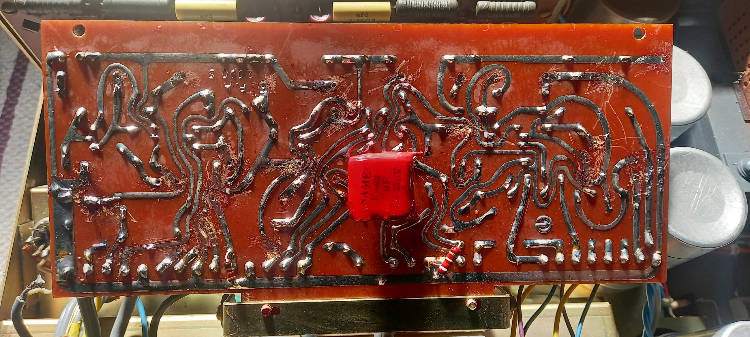

sur une voie en dessous on a une resistance a priori R21 mais aussi une capa de 1µf 250v et une seconde resistance
sur l autre voie on a 2 resistances mais pas de capa…
je me demande si l appareil n a pas ete bidouillé…
si vous avez des infos… d avance merci

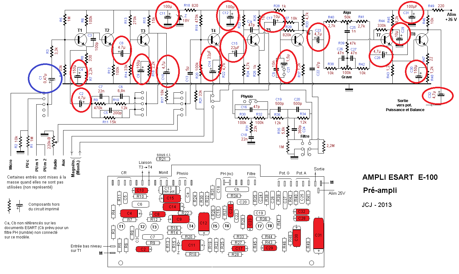

ps j ai trouvé le shema sur un autre post du fofo…
manque par contre l alim
profite de tes decouvertes pour completer la fiche
tout a fait…

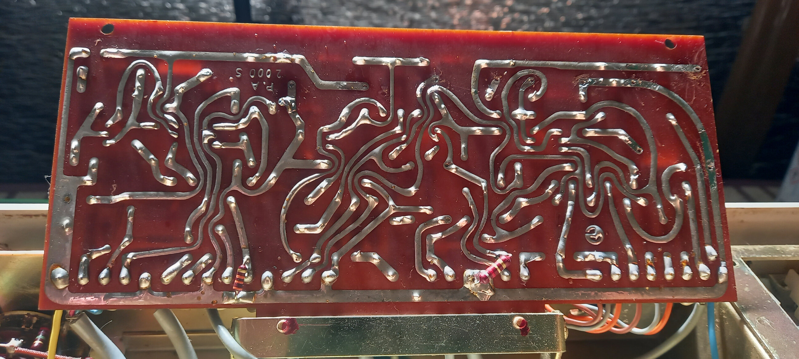

je trouve pas trace de cette capa… et a priori elle devrait etre sur les 2 cartes
et il n’y a pas que cela …;
c’est tchernobyl sur une des cartes
manque de certains composant ,pistes coupées a certain endroits
en bef il y a du taf
la capa n’a sans doute pas lieu d’etre elle fait parti des infames bidouilles qu’a subi cette cart
Comment sont branchés ces résistances et ces condos ??
Si R21, 1kOhm, est en parallèle avec un condo de 1µF, l’emetteur de Q5 est à la masse en alternatif.
Fréquence de coupure, a priori 200Hz.
non c est pas techernobyl ce sont les capas qui sont demontees pour echange
merci de votre interet
les resistances sont presentes sur les 2 cartes donc a priori rien d etrange mais la 1µf si…
par contre j ai pas trouvé C1…
