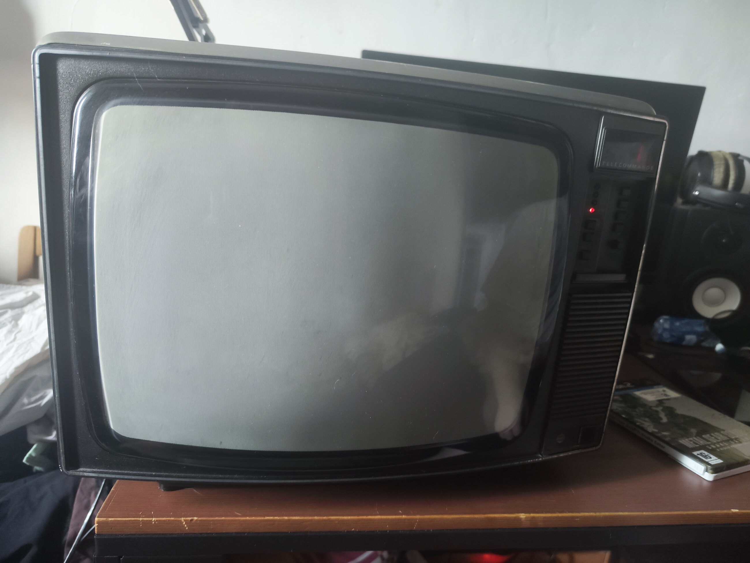

Changer de source télévision cathodique référence inconnue

Je le sais bien qu’il y a eu des B12 à tiroir octopotentiométrique, j’en ai reconditionné quelques-uns des B12 42 cm en 1994/95.
Il y avait soit le clavier manuel, soit une touche PR+/PR- pour les modèles à télécommande.
Sur ce modèle montré, si tu regardes bien, en zoomant tu devines un potar et quatres touches pour l’incrément/décrément des chaînes et un système avec 3leds B1 B3 U, système VST de recherche des chaines…

Je sais, j’ai vu , mais il y a eu des Philips aussi avec ce même système mais je ne pense pas que le téléviseur de notre ami soit un Philips
Non c’est bien un Thomson avec la recherche électronique VST…

Bonjour, excusez moi du délai, j’avais juste vu la première réponse pas toutes celles qui sont arrivées entre temps !
J’ai du coup déniché un câble peritel avec toutes les broches et même si la télévision change maintenant de source toute seule il n’y a pas de son ni d’affichage à l’écran, à part un petit balayage bleu foncé de temps en temps ( le câble fonctionne sur une télévision plus récente)

Près du connecteur de la péritel est-ce que tu vois un petit sélecteur AV-TV ?
Une photo du connecteur péritel du TV et de ses environs serait intéressant, pour vérifier s’il n’y a pas un sélecteur.
Ce sélecteur permet de forcer l’entrée péritel, les téléviseurs couleurs Philips avaient ce genre de sélecteur sur les châssis TVC8 et 11 équipés de prise péritel, je ne sais pas si Thomson a fait ce choix lorsque le panneau de commande en façade et la télécommande n’avaient pas de touche « AV ».
Attention : ne pas confondre ce sélecteur AV-TV avec un éventuel sélecteur qui permet de changer la tension 110-220 volts.
