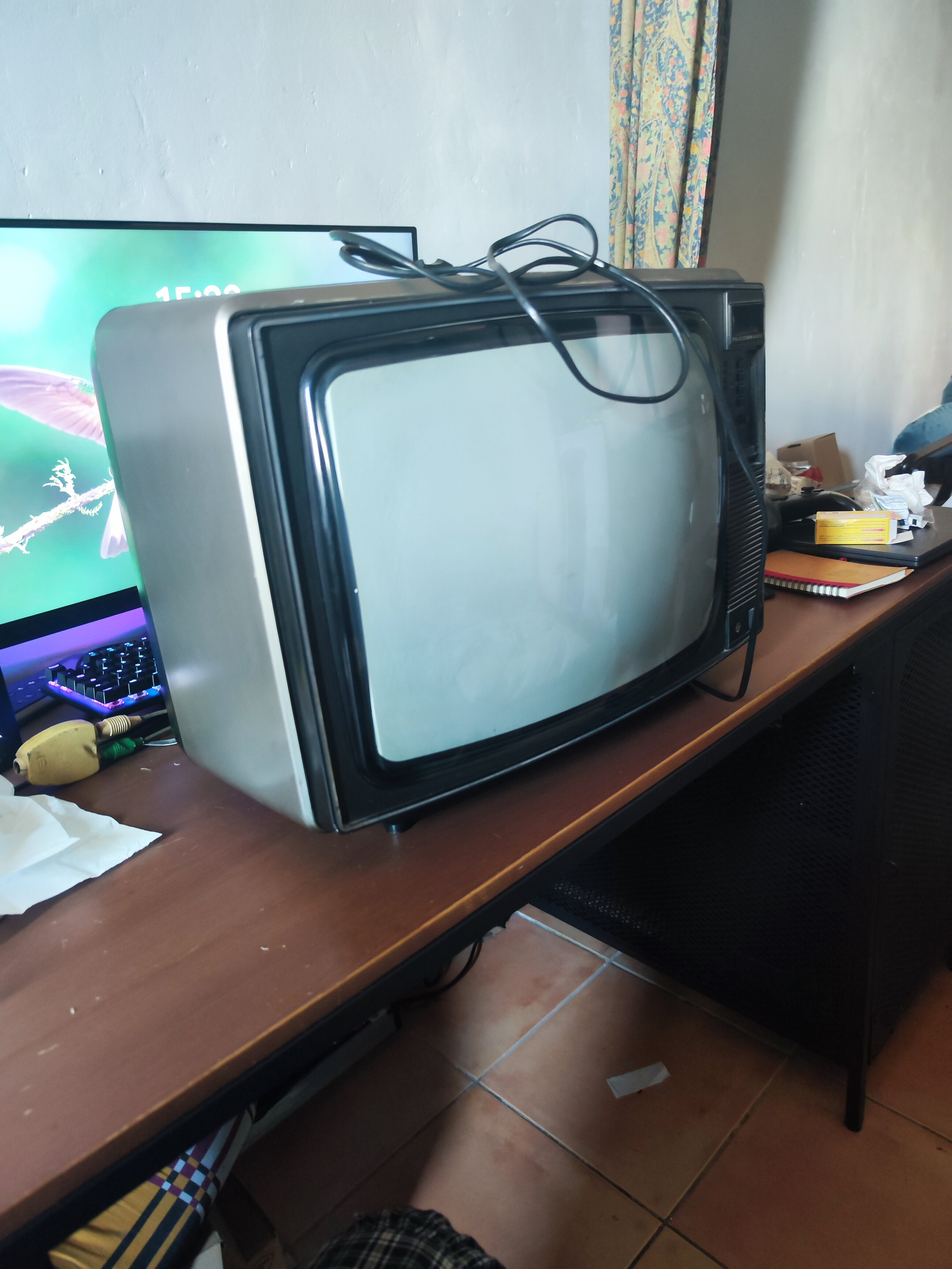

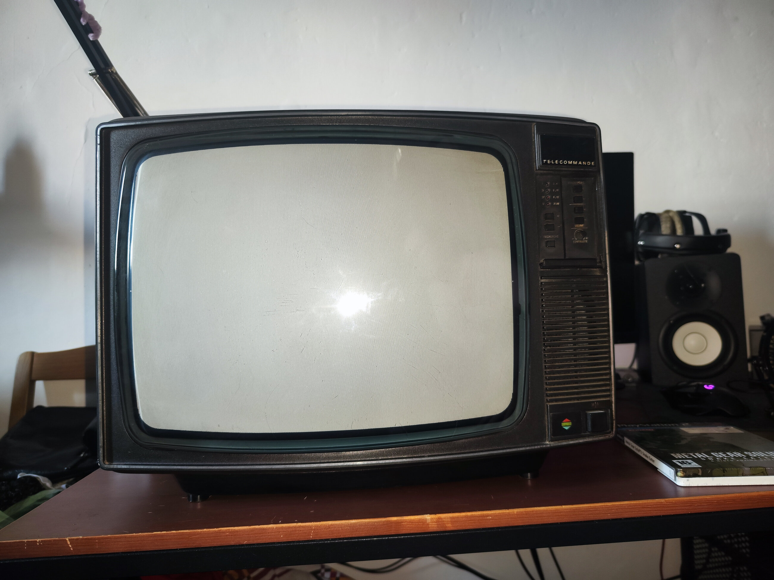

Changer de source télévision cathodique référence inconnue
J’ai récemment récupéré une télévision cathodique dont je ne connais pas la référence dans le but de l’offrir a quelqu’un qui a joué sur des télés cathodiques avec des consoles retro toute son enfance, cependant je n’y connais rien et je n’arrive pas à changer de source pour que la télévision lise ce qui est branché sur la prise peritel. ( J’aimerais vérifier que tout fonctionne avant de lui offrir )

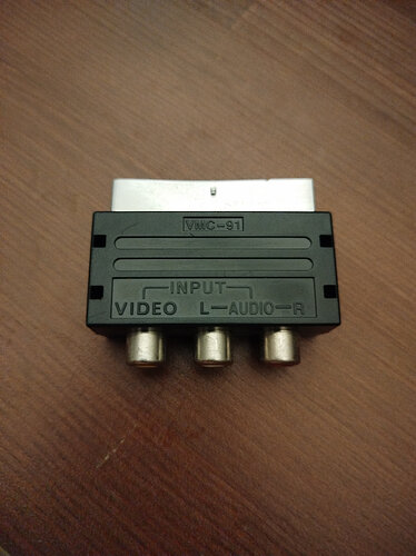

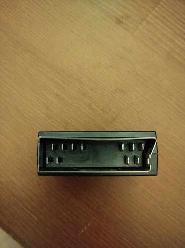

Quand j’essaie de brancher une ps2 via un adaptateur rca/peritel rien ne se passe,( j’ai cru lire qu’il fallait que l’adaptateur ai les broches 8 et 16 et c’est bien le cas ) et j’ai essayé d’appuyer sur tous les boutons. J’ai également essayé d’utiliser des applications de télécommandes universelles et une vieille télécommande universelle que j’avais sous la main et je ne suis même pas sûre que la télé ai un capteur infrarouge parce qu’aucune télécommande n’a eu d’effets.
J’ai l’impression d’avoir épuisé toutes mes options, mais peut être qu’il y a une solution évidente pour les gens qui s’y connaissent ?
En vous remerciant pour votre aide et en vous souhaitant une bonne soirée.
Bonjour Blags et bienvenue sur le forum,
Visiblement cette TV avait une télécommande, c’est écrit dessus !
Mais pour savoir quelle télécommande est compatible, il faudrait connaître la marque de ce téléviseur, et je ne vois rien en façade et les étiquettes arrière sont manquantes …
Sinon pour faire passer le TV en mode « externe » (prise péritel) il y a deux méthodes:
-appliquer 12V à la borne 8 de la péritel (dite « commutation lente »), cela fonctionne quelle que soit la marque et le modèle du TV, mais l’adaptateur que tu montres ne dispose pas de cette borne …
Cependant un jeu équipé de prise péritel devrait activer cette borne, plus éventuellement la borne 16 (commutation rapide) pour passer en mode RVB.
-passer le TV en mode AV, mais la méthode dépend de la marque et du modèle et peut éventuellement nécessiter d’avoir le boitier de télécommande.
Pour pouvoir t’aider plus efficacement il faudrait donc en savoir plus sur ce téléviseur, au moins la marque car souvent les télécommandes d’une marque sont compatibles avec la plupart sinon tous les modèles de cette marque.

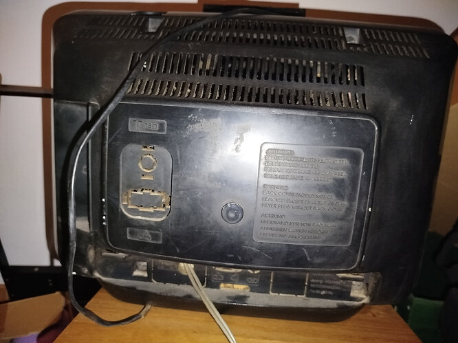

Peux tu ôter le fond du téléviseur et nous photographier son châssis afin d’essayer d’identifier la fabrication ?

Blags a écrit: « cependant je n’y connais rien et je n’arrive pas à changer de source pour que la télévision lise ce qui est branché sur la prise peritel »
On dirait que ce téléviseur est un Thomson chassis B12 avec peritel, et peut-être aussi la télécommande à infrarouges.
Pour la peritel, je ne me rapelle plus si on peut configurer une présélection en mode AV forcé sur les châssis B12/D12
Édit : le tv semble un Thomson/Brandt/Pathé Marconi/Teleavia/Arc-en-ciel/Hifivox/Continental Edison B12 42 cm avec recherche électronique des stations a synthèse de tension, equipé de la péritel et de la télécommande.

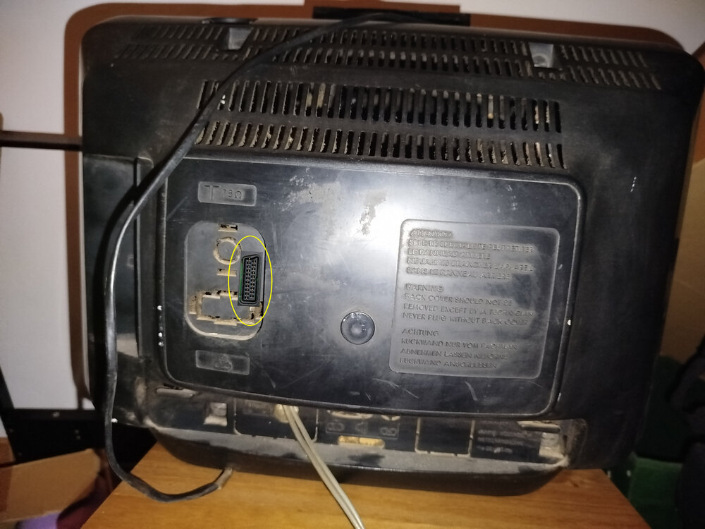

Je ne suis pas sûr que ce soit un B12 vue la photo de dos où les prises HP et magnétophone ne correspondent pas à leurs emplacement sur le B12 :thinking: et où l’on ne voit d’ailleurs pas la prise Péritel qui était au milieu de la partie gauche du téléviseur …comme sur cette simulation
Tu penses à quoi ?
Un ICC1? Possible mais sur l’ICC1 la peritel est en bas et horizontale… Il y a toujours les deux fiches d’antenne (UHF et VHF).
Le cul que tu montres semble bien correspondre au B12 version 42 cm..
Reste la possibilité d’un import rebadgé, du JVC ou du Sanyo mais cela s’appliquait plutôt sur les 36cm mais a partir des debuts du B12 (1978) Thomson arrivait à produire des 42cm tube autoconvergent.
La seule chose qui puisse nous départager serait de photographier le châssis…
c’est un montage avec la photo de Blags post n°1 .
L’idéal serai qu’il nous fasse une photo du châssis, ce que j’ai demandé (post n°3 ) mais on n’a pas de nouvelles du demandeur :frowning:

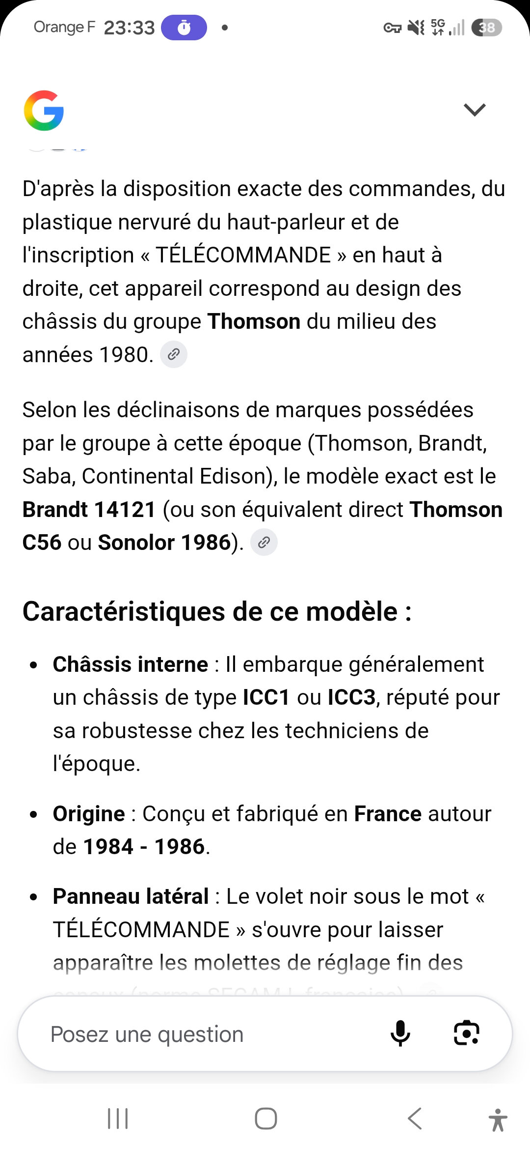

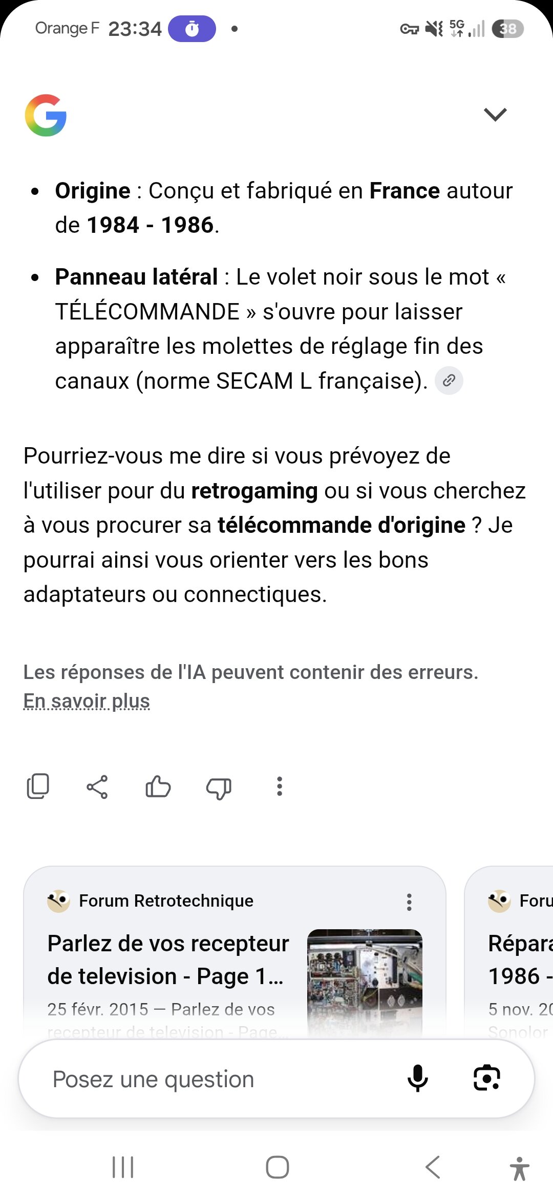

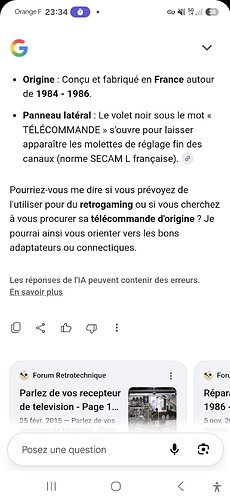

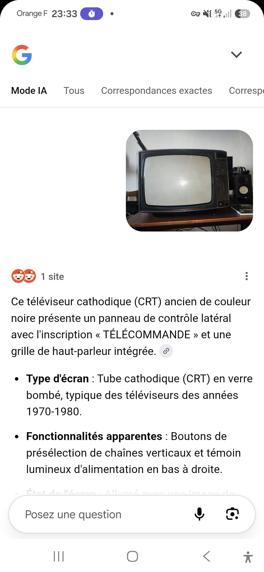

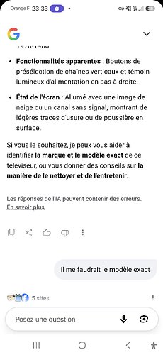

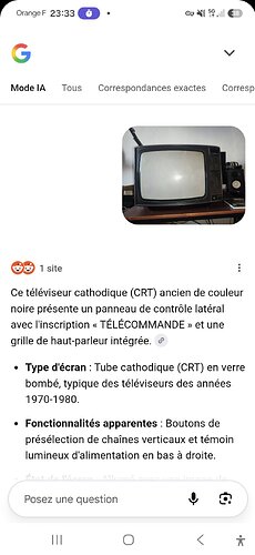

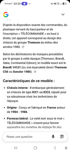

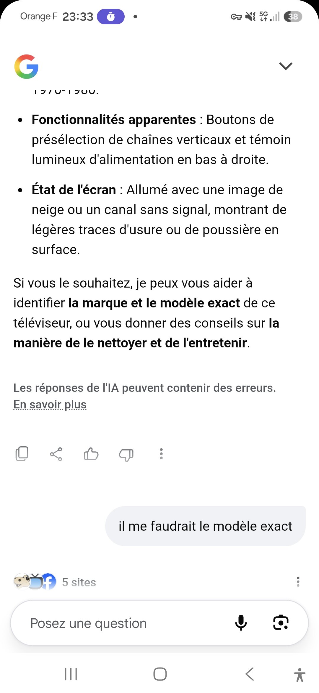

Bonjour, je ne sais pas si ça peut aider, mais j’ai demandé à Gemini, voici sa réponse :
Gemini se plante je suis Quasi-sûr…
Ce thomson a un aspect de plasturgie que je n’ai vu que sur du B12 (1978-1981).
Le poste a la peritel donc le tv est de 80/81 pas plus.
Dans le pire des cas, un ICC1 de1981 à 83.
Le châssis suivant, l’ICC3 est sorti en 1983 avec des dimensions de 36 a 56 cm tubes 90° (36, 42,47,51,56 cm). Il avait une entrée d’antenne unique contrairement à ses prédécesseurs, a l’exception de l’ICC1M multistandard avec tuner unique universel.
Bien sûr, il ne fait que répéter ce qu’il a lu ici (et ailleurs)
c’est inutile de copier les réponses des IA qui sont d’une totale incertitude.
Un détail me revient… Sur la photo initiale de l’arrière, la peritel ne se voit pas mais elke est en latéral sur la « bosse » du capot arrière de la télé. Tu sais que le B12 a une platine « petits signaux » (Tuner, FI audio vidéo, chroma et BF et Peri-AV) a gauche, l’alimentation à découpage à composants discrets dans un module blindé au milieu en dessous du tube cathodique, la platine « bases de temps » (Oscillateurs H et V, ampli V, ampli H /THT, et correction est/ouest) a droite. Les demi-châssis sont comme des portes montés verticalement avec un angle de façon a ne pas créer un cul trop profond.
L’ICC1 est différent (châssis horizontal en bas du poste en dessous du tube), avec un gros transfo secteur à gauche vu de l’arrière. La péritel est horizontale sur le châssis principal.
Sur le B12 elle est rajoutée sur un module vissé orthogonalement à la platine petits signaux ce qui explique qu’on la voit pas car elle est sur un plan latéral non visible directement de l’arrière, et la platine petits signaux n’est pas placee droite mais avec un angle…
Une photo de l’intérieur serait plus parlante…

C’est un chassis B12, avec tuner uniquement en normes L/L’ avec péritel, avec un circuit chroma uniquement SECAM.
Cependant, si on remarque le couvercle, il y a un emplacement pour un connecteur EIAJ, et BNC, car il a existé une version identique, mais pour les pros avec une connectique spéciale pour les studios de tv, je l’ avais vu sur un reportage dans " le haut parleur" datant de Décembre 1980, un B12 modifié par THOMSON, toujours avec un tuner uniquement L/L’ et Péritel, et zapette, mais avec chroma SECAM et PAL, et même sur certaines version, en plus une chroma NTSC 3,58 et 4,43
Le NTSC sur un B12 je demande à voir mais ce n’est pas impossible.
Attention le B12 c’est 90° donc de 42 à 56 cm tube autoconvergent 90° sinon c’est un D12, 56 et 67cm…
Le pal secam uniquement sur les modèles multi standards…
Ce modèle est à synthèse de tension électronique, pas de molettes tout passe par un microP.
