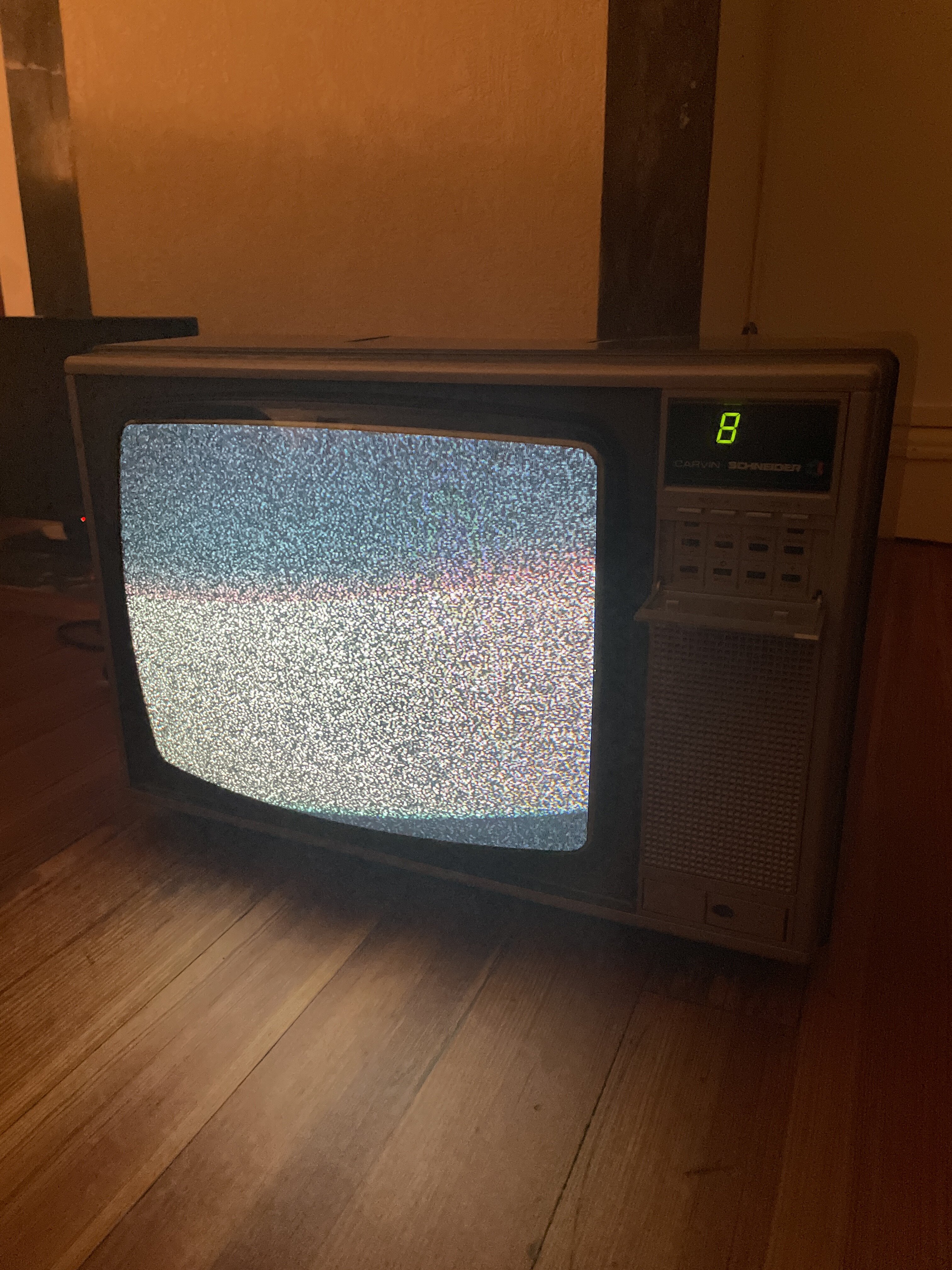

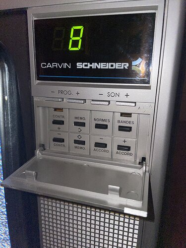

Bonsoir à tous, je suis novice dans les objets anciens, et je viens d’acquérir une TV cathodique Carvin Schneider potentiellement de 1986. Je n’ai pas le modèle précis alors je vous joins des photos.

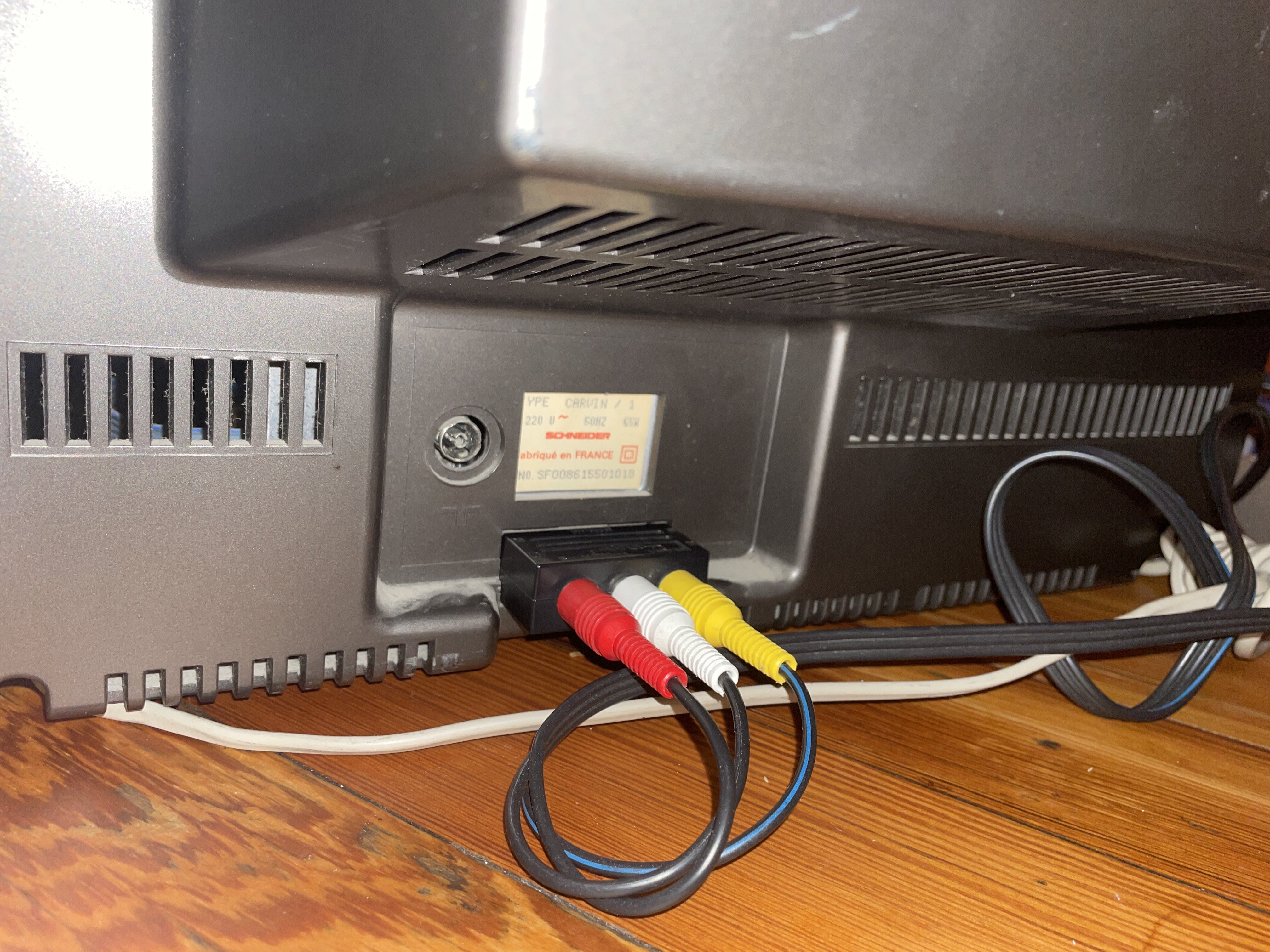

Il y a à l’arrière une prise HDMI, seulement impossible de changer la source.
Quelqu’un pourrait m’aider s’il vous plaît ? Faut-il faire une manipulation, ou simplement prendre une télécommande universelle ?
Merci pour vos retours, belle soirée :slight_smile:

Ce n’est pas une prise HDMI, qui n’existait pas en 1986, mais la prise péritélévision normalisée par le SCART, appelée simplement « péritel ».
Normalement la dernière position de programme, affichage AV, est commutée sur cette prise.
Essayez de mettre le a chaine 0
Souvent cette chaîne correspond à l entrée vidéo

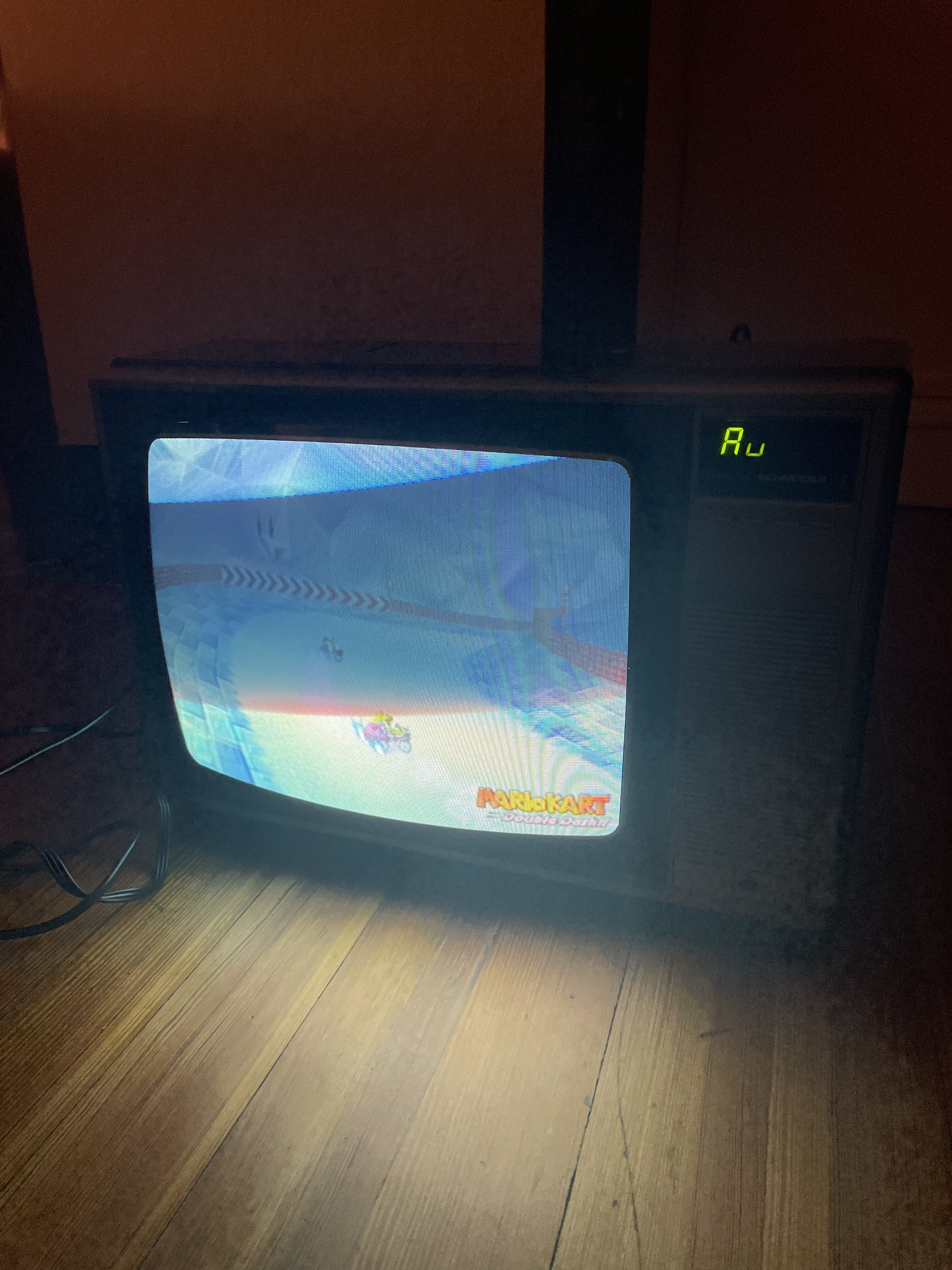

Excellente idée, ce n’était pas le 0 mais celui juste en dessous. Merci infiniment !
J’arrive un peu tard : oui c’est la position Au qui veut dire « audiovisuel » et il s’agit d’un TVC14
à faire sur ces châssis : refaire les soudures du transfo d’alimentation, du transfo THT, des BUT11 alimentation et balayage ligne.
On peut y faire des réglages volume (son), lumière, contraste et intensité couleur préférentiels et les mémoriser, on peut alors les rappeler par la touche " • <— " de la télécommande.

Tien comme c’est marrant, j’aperçois Mario kart, j’ai ressorti la game cube Nintendo qui était remisé et oublié, le tvc14 a l’air de bien fonctionner, si bambi0911 ni connais rien vaut mieux laisser le capot fermé :wink:
