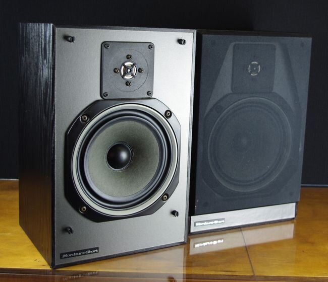

Il y a peu j’ai acheté une paire d’enceinte 6 ohms de très bonne qualité manufacture anglaise,
M’apercevant que mon amplis est un 8 ohms j’ai remplacé les woofer (j’ai posé une paire de celestion B2002 utilisé dans les enceinte Ditton 100, 110…
Cependant je trouve que cela manque de basse, le circuit diviseur de fréquence métrite-il modification ?
J’ai remplacé les condensateurs par des valeurs identiques ou approchante.
Faudrait-il changer la self ou changer de valeur les condensateur pour augmenter un peu les basses ?
Plus d’information dans mon prochain post
Mon ampli est donc en yamaha natural sound de 1979 me sortant 4 voie de 30W sous 8ohms
Mes enceinte son des Mordaunt Short MS 25 (120w) 6ohms avec les woofer remplaces par des 8ohms

Changer un HP sur une enceinte est une entreprise bien hasardeuse si on ne dispose pas du matos nécéssaire aux mesures, et de l’expérience qui va avec.
On peut toujours tenter des adaptations, mais ce ne sera plus le concept du fabricant.
Si l’ampli chauffe davantage, c’est peut-étre que la sensibilité est plus faible que celle des HP habituels, lui demandant alors davantage de courant. ( 89dB ici = sensibilité moyenne )
En tout cas, à moins d’un problème sur ces HP, un usage de ceux-ci sur une sortie 8 ohms ne devrait pas mettre l’ampli en péril, sauf à sonoriser un bal à la salle polyvalente à un niveau d’enfer…
Pour le manque de basses, la correction de tonalité ou le placement en encoignure sont des remédes imparfaits mais classiques .

Comme possible explication au manque de basse (et je suppose que c’est après avoir changé de boomer), c’est parce que le rendement du HP est probablement inférieur comparé à l’original.
Pour changer un HP, il faut regarder son équivalence non seulement en résistance, mais aussi fréquence maxi* et dB/W/m. (* ou mini si on veut s’occuper du tweeter)
Avec les références de HP, investiguez sur internet ces paramètres, et tenez nous au courant.

Clement1 se plaint d’un manque de basses après remplacement du haut-parleur, à priori ce n’est pas le type d’enceinte qui est en cause mais la bonne adéquation entre l’enceinte et le nouveau HP.
Une enceinte acoustique réponds a un calcul fait par le fabricant qui tient compte des caractéristiques des hautparleurs, du type et du volume de l’enceinte et du filtre.
si on change un seul paramètre tout est à revoir!
