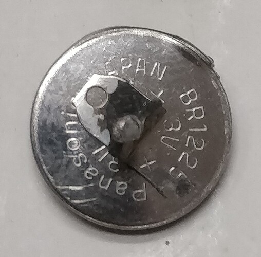

J’avais quelques vieilles NVRam dans mon stock. Des DS1220 de capacité plus faible que la 1230 , et qui ne me servaient pas. D’ailleurs leurs piles devraient aussi être en fin de vie. On peut les considérer comme inutilisables.

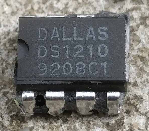

J’en ai donc démonté une , déjà par curiosité, et aussi pour récupérer le circuit de sauvegarde Dallas DS1210 qui est maintenant introuvable en neuf et qui pourrait servir à assembler un module de remplacement de NVRam.
Voici le résultat :
La pile fait 3.02V. Elle est bien en fin de vie. Normal au bout de 32 ans.
Le DS1210 a eu ses pins coupées mais il est utilisable en CMS.
D’un autre côté, je dois avoir de la Ram compatible avec cette utilisation.
Yapuca dessiner un petit circuit imprimé.
