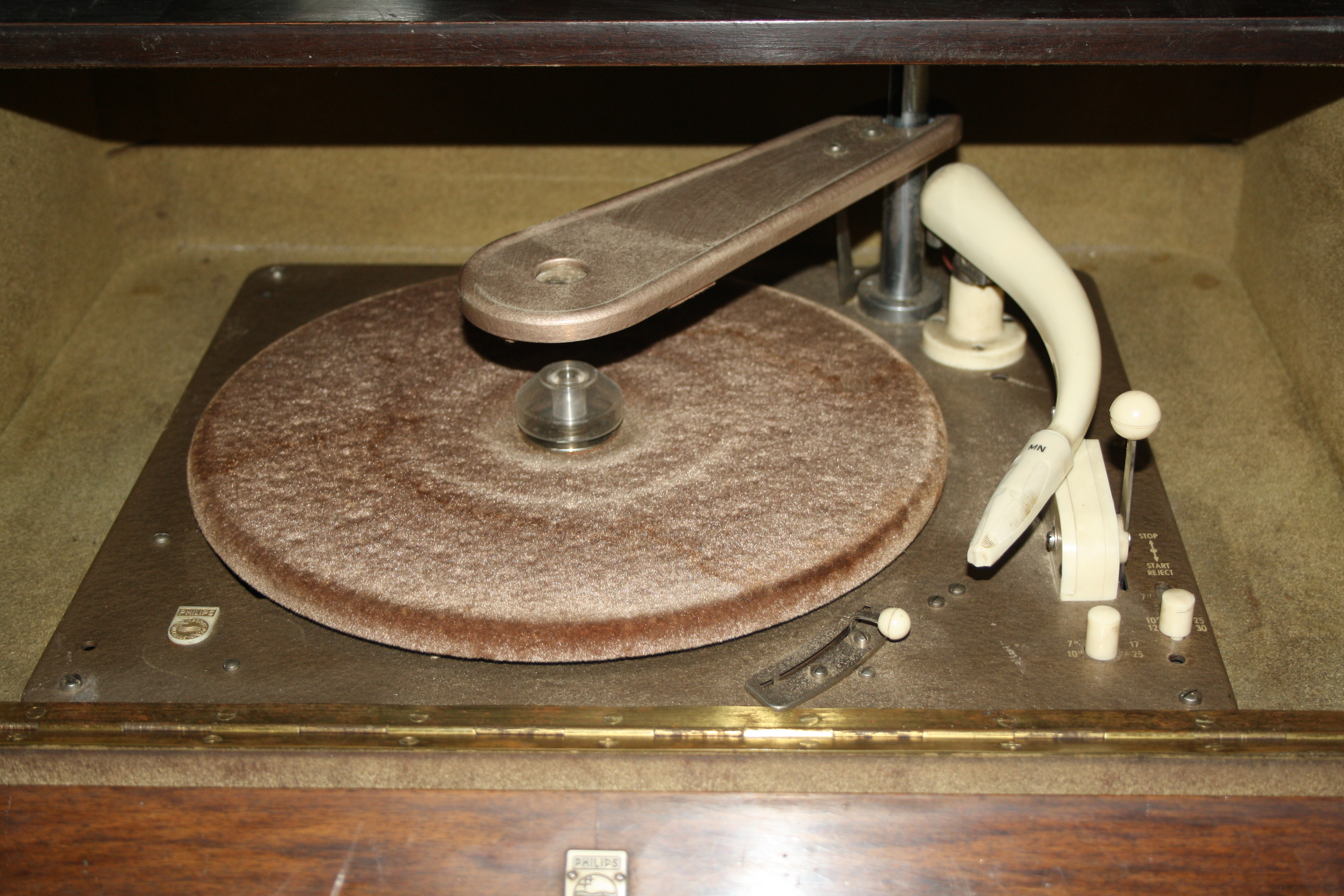

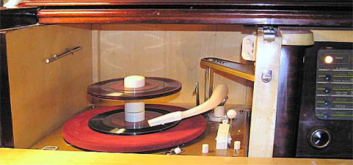

J’ai récemment récupéré ce changeur de disques Philips HF 404 équipé de la platine Philips 2508.
Cet appareil doit dater du début des années 50 car il n’est pas équipé de la vitesse 16T. L’entrainement se fait au moyen d’un disque en caoutchouc comme sur les Lenco.
La cellule piézo est bien entendu hors d’usage.

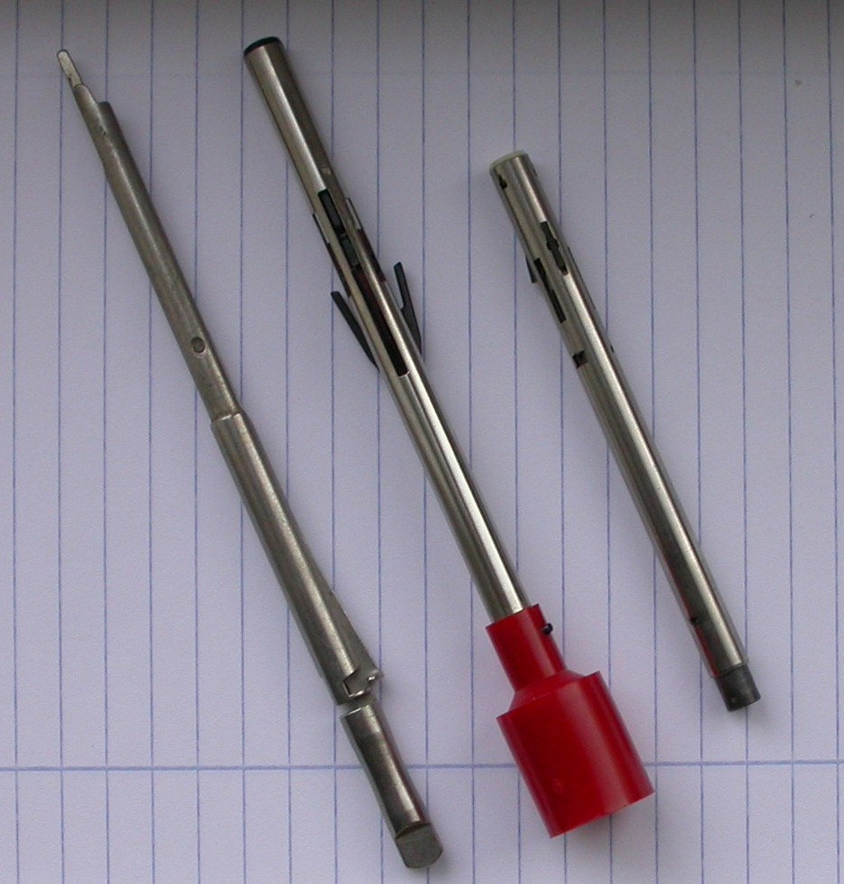

Une chose me chagrine: il doit manquer l’axe pour empiler les disques car je ne vois pas comment cela peut fonctionner.
Si quelqu’un connait cette platine je suis intéressé par une photo des axes de centrage des disques.

Si vous avez un axe en trop, je suis preneur. Je ne connaissais pas ce site néerlandais, mais il y a pas mal de choses intéressantes.

J’ai pour les essais une tête 22GP235 qui devrait faire l’affaire en attendant mieux. Après, le bras a une force d’appui de 10g ce qui n’incite pas a jouer des disques microsillons précieux…

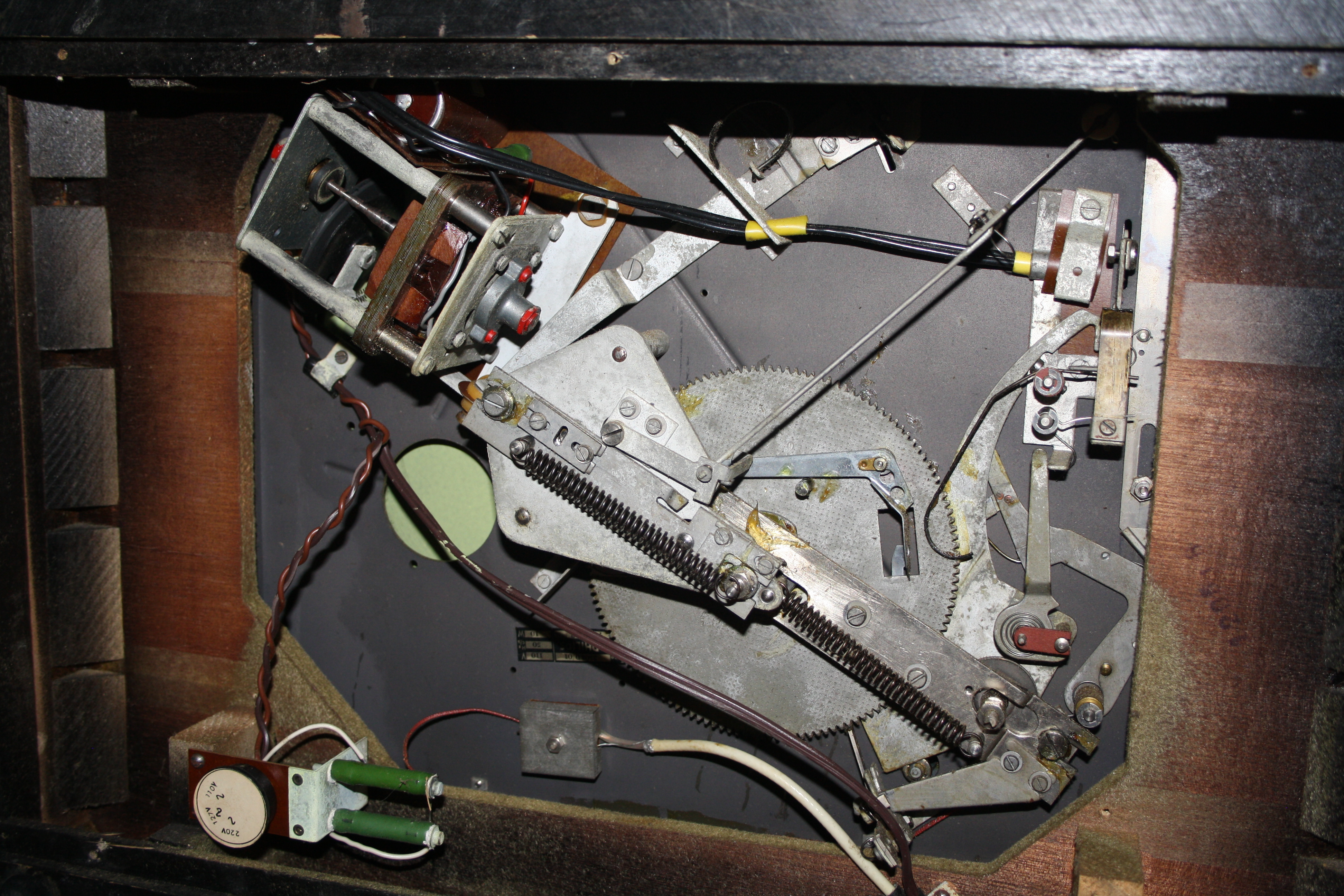

J’ai démonté la platine, nettoyé la graisse figée, ouvert le moteur et lubrifié les paliers. Le moteur tourne bien, le plateau est entraîné, mais avec un bruit épouvantable: le galet est sec.
Je pense tenter de le ramollir un peu avec du lubrifiant silicone puis le poncer légèrement pour lui redonner du « grip ».
Je cherche le manuel de service en Français car si platine tourne, le bras ne se relève pas en fin de lecture et je ne comprends pas pourquoi.
solution pour depanner et comprendre le fonctionnment de ces systemes complexes
mettre la platine sur un support bien stable avec 4 pieds de 50cm de haut
glisser dessous un miroir qui permet d’observer le fonctionnement sans se tordre le cou
en gardant la platine parfaitement horizontale et immobile ( souvent essentiel au fonctionnement de certains mecanismes)
J’ai trouvé la cause du problème: une pièce que j’ai remonté à l’envers. Par contre, le galet est complètement sec, va falloir que j’en trouve un autre ou une solution de remplacement.
si le diametre du galet n’a pas d’importance pour la vitesse un joint torique fera l’affaire
