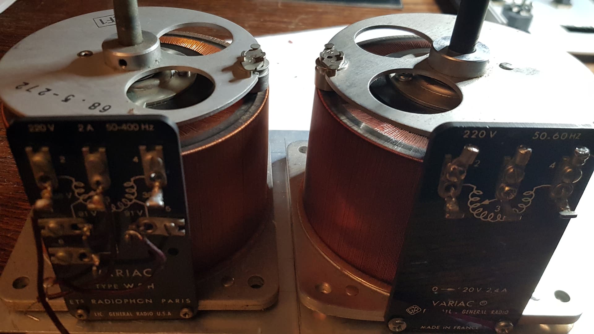

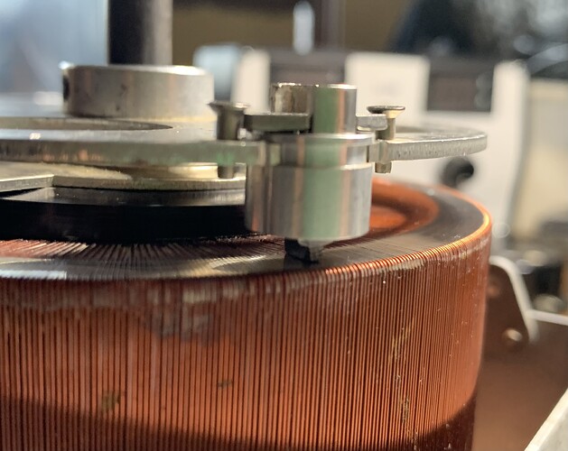

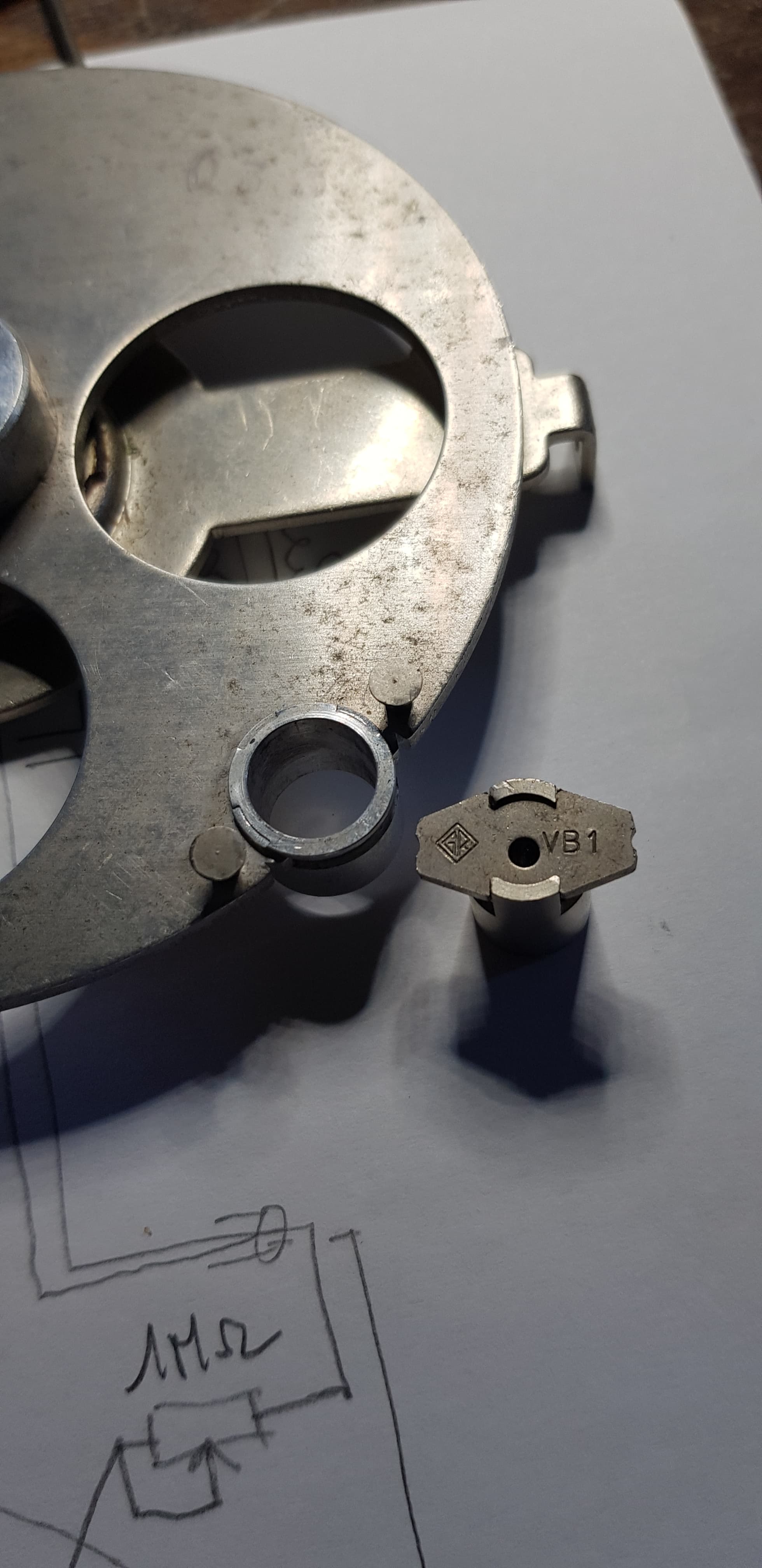

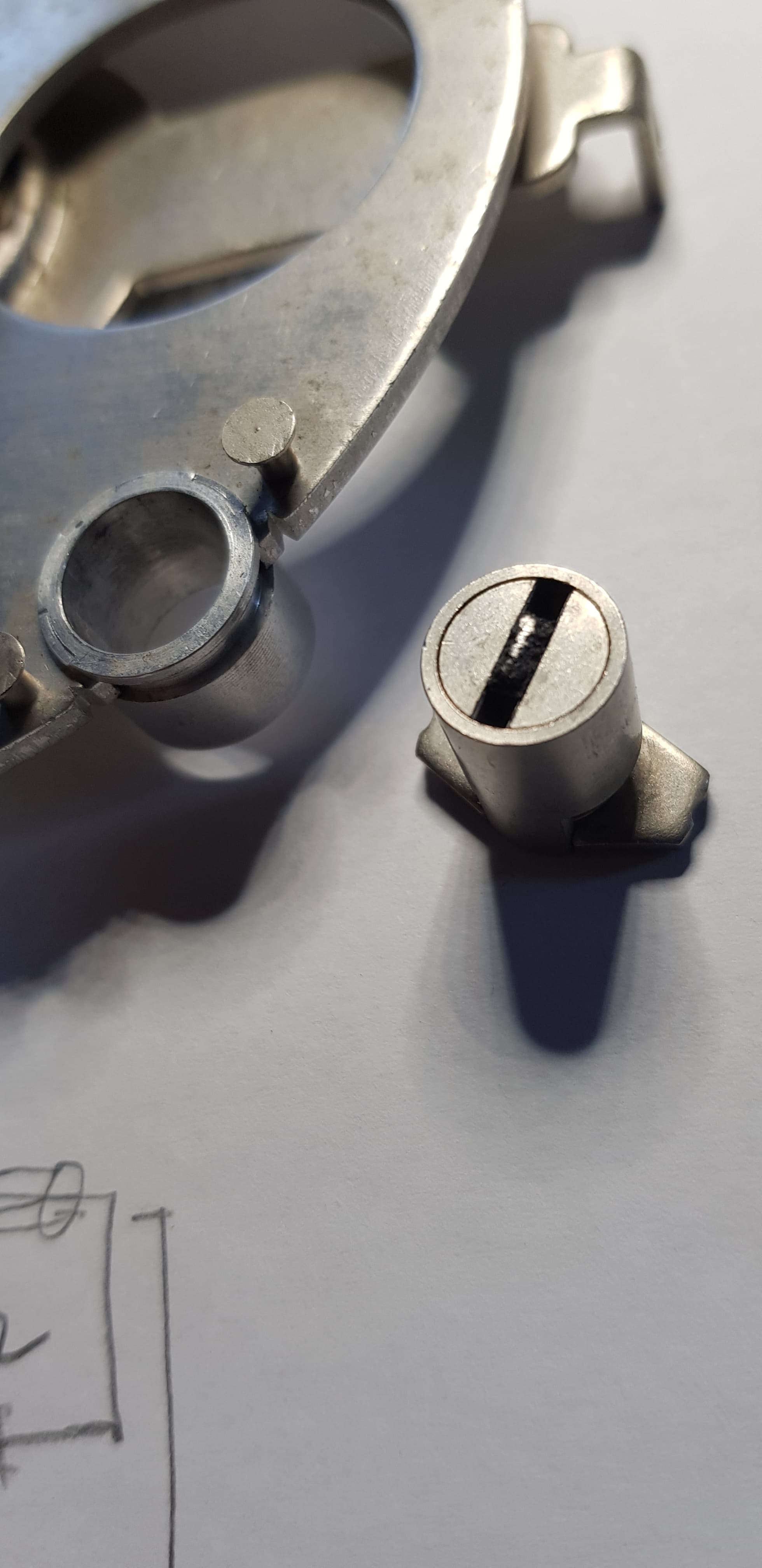

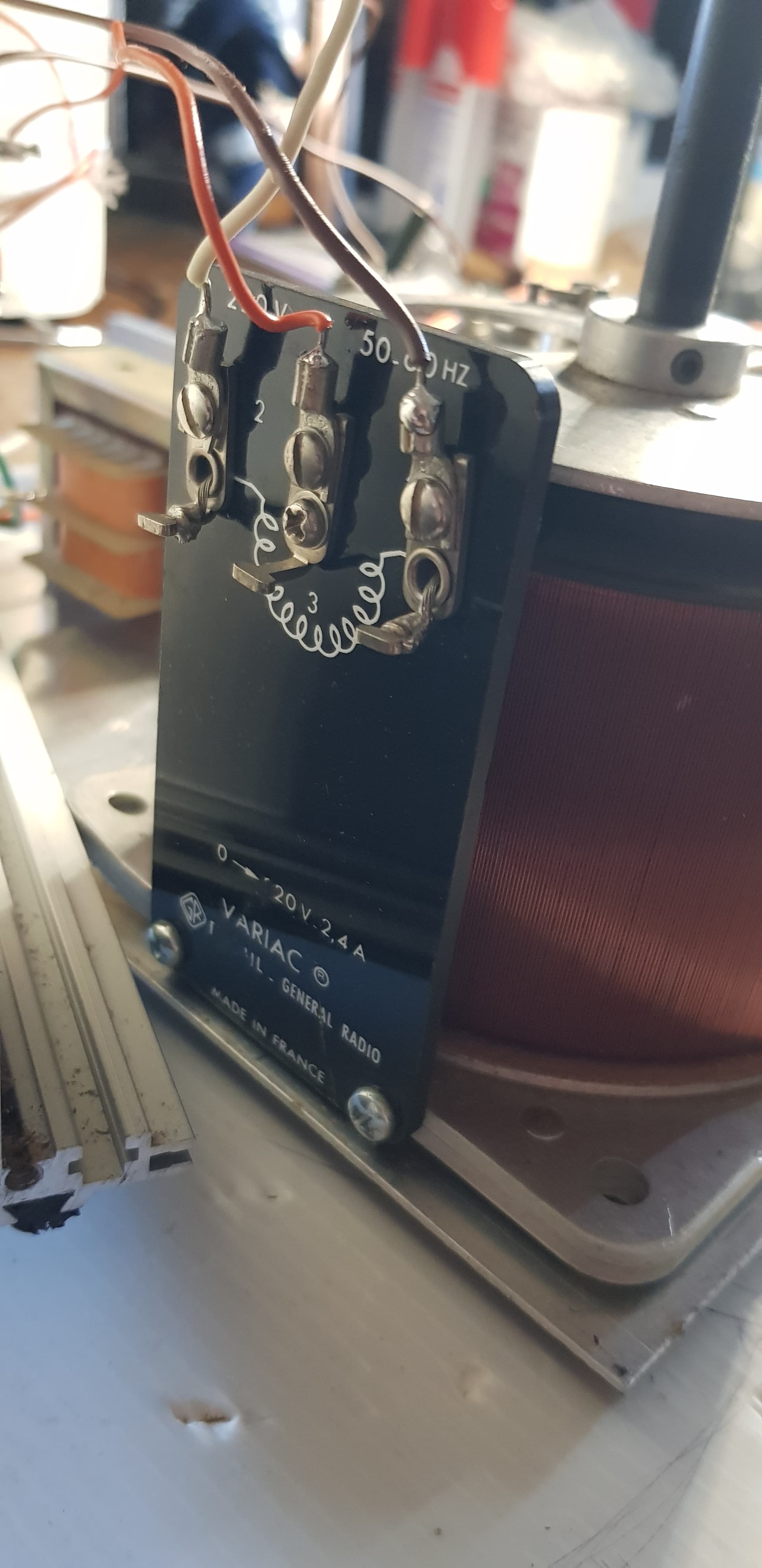

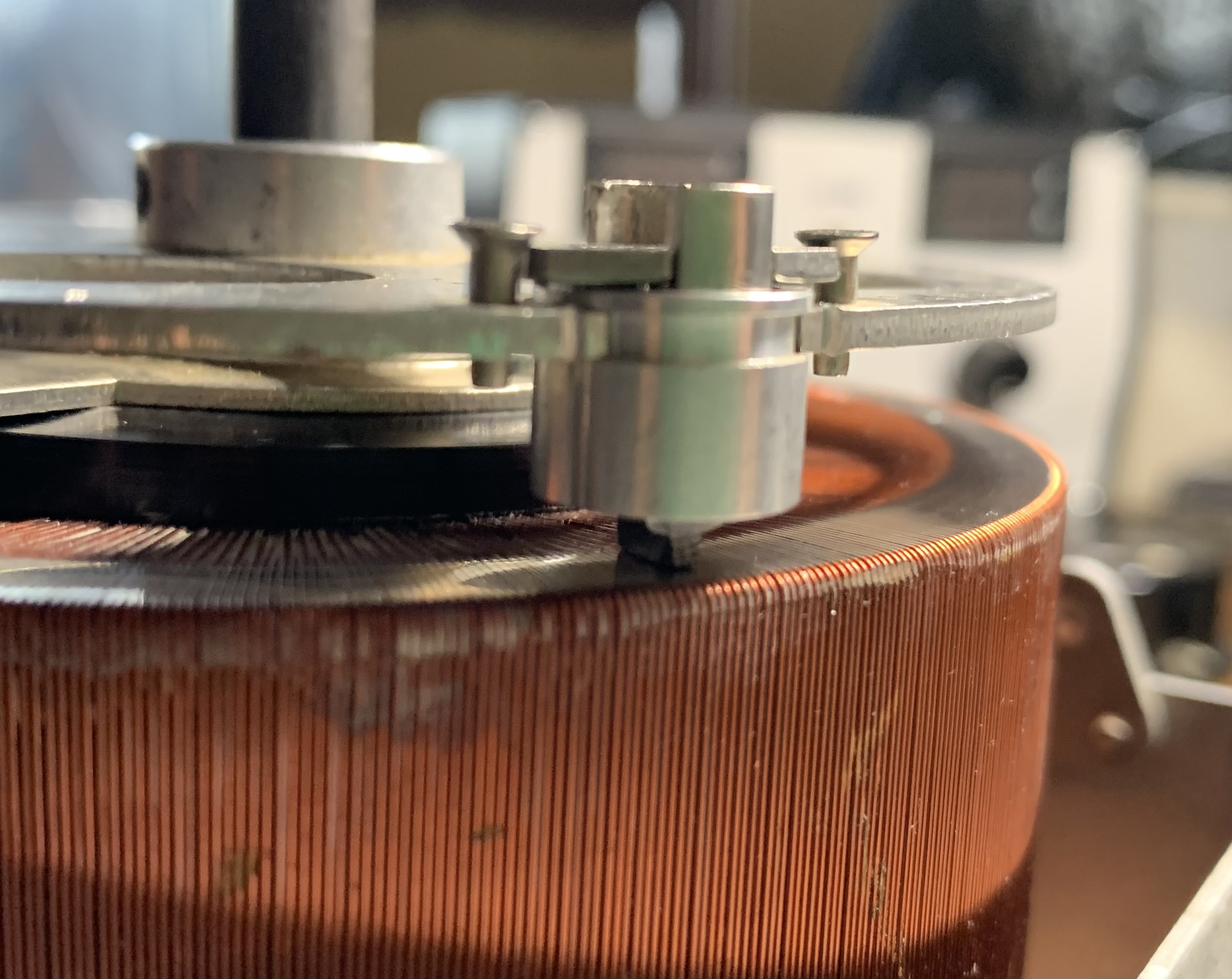

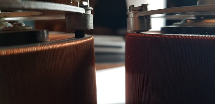

Bonjour, j’ai récupère un Variac General Radio 220V 2,4A et le charbon est en fin de course. C’est un charbon GR VB1. Est il possible de remplacer le charbon en démontant le cylindre ou il faut trouver l’ensemble.

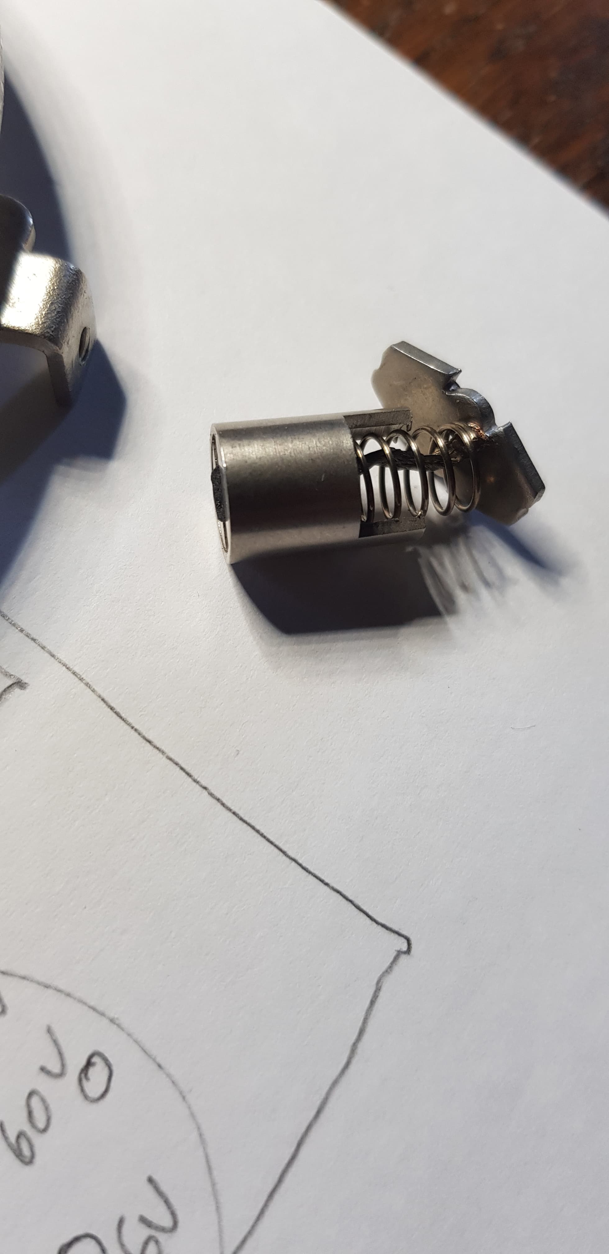

J’ai accès au ressort mais le charbon ne bouge pas.
Des idées?
Merci

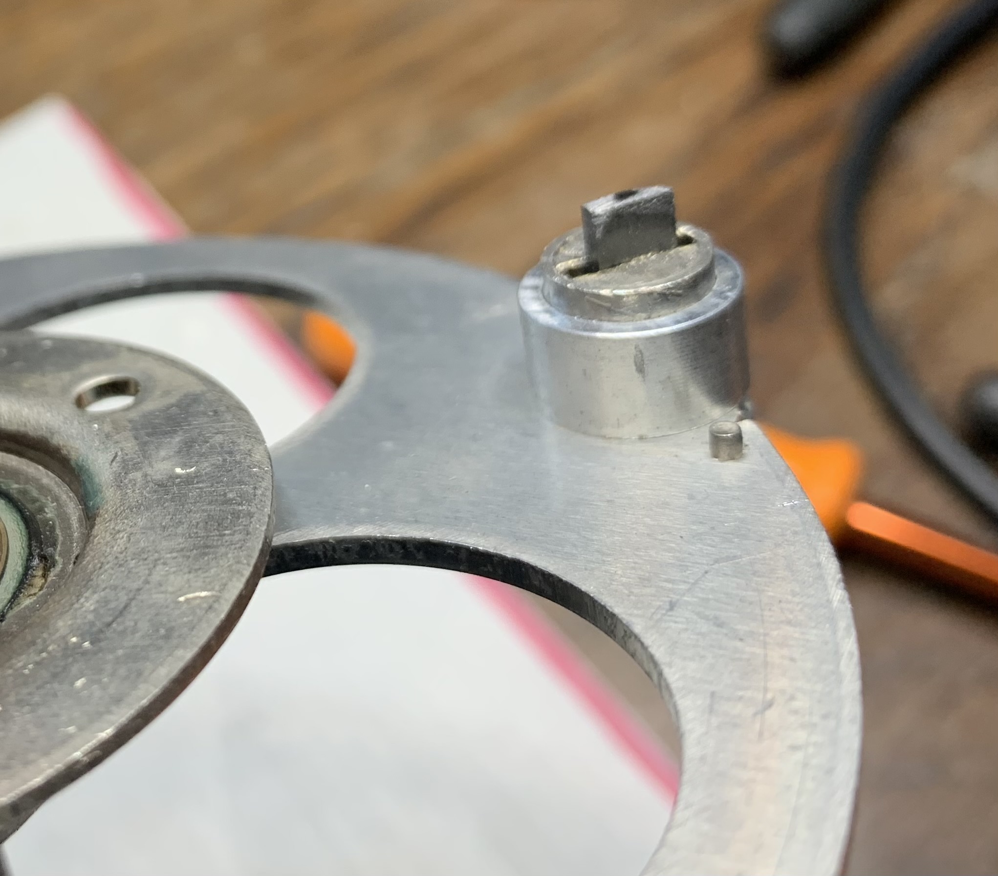

le charbon est manché a force coincé en deux demi lunes , pas facile a remplacer
Merci Radiolo, donc faut trouver l’ensemble.
Pas gagné.

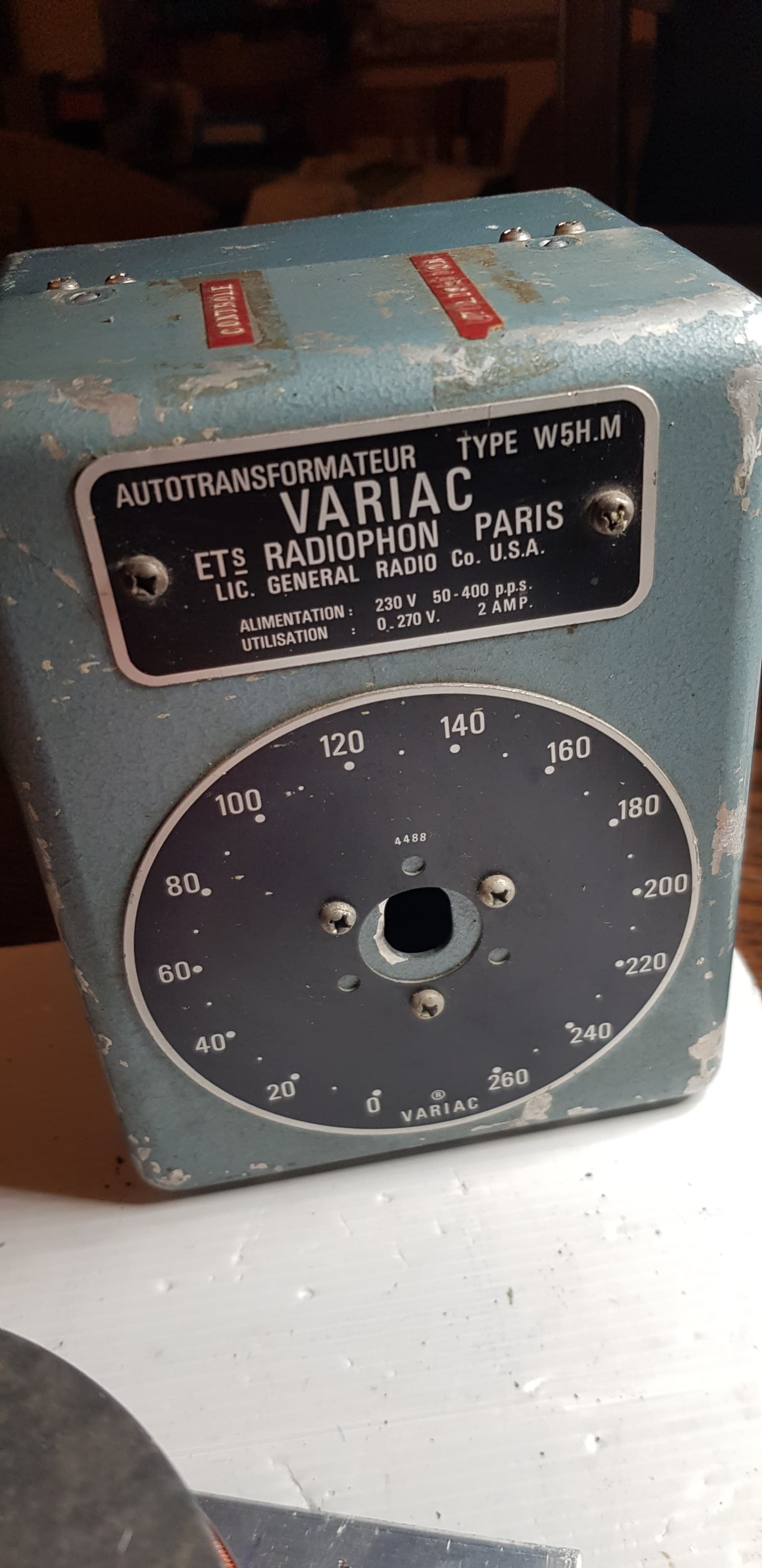

General Radio a donc aussi fabriqué en France. Quels produits ? Où ?
faut poser la question au net dans la langue maternelle du variac
Finalement je vais utiliser un autre « Variac » qui était dans un boitier pas top.
On peut lire l’origine Française sur l’étiquette du boitier.
bonsoir,
peut-être adapter un charbon de moteur a balais classique…en faisant de la récup…
le limer pour lui donner la bonne forme et c’est tout bon. :blush:
Bonsoir, oui toujours possible mais usinage obligé.

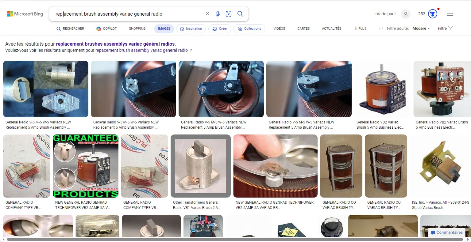

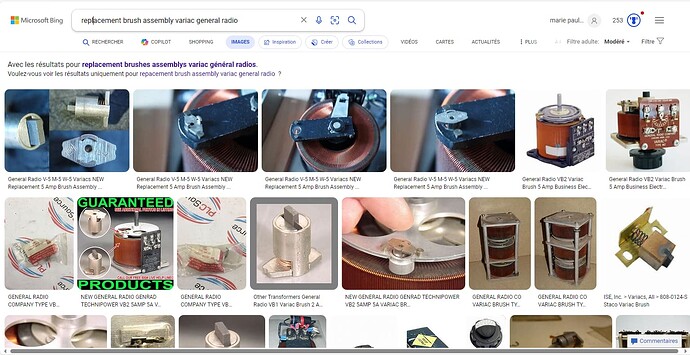

J’ai trouvé sur le net un « brush » complet, mais trop cher.

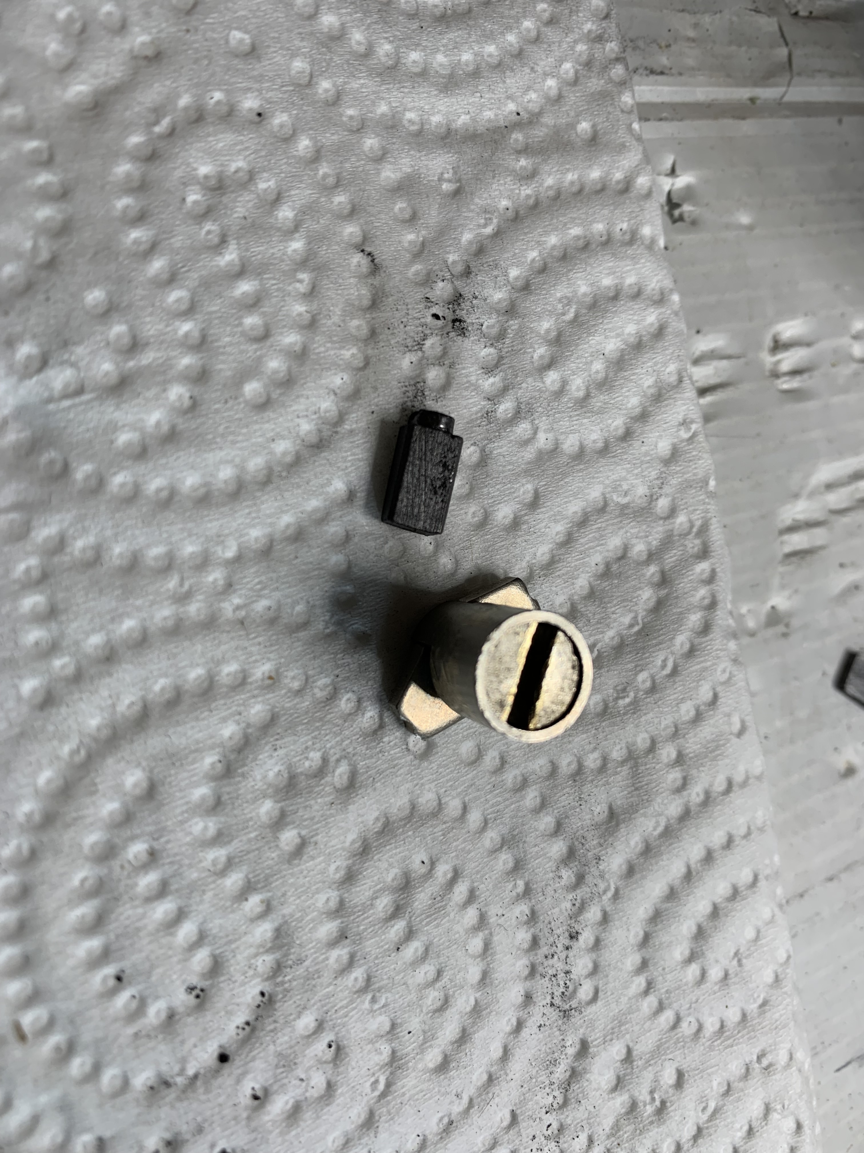

Bonjour, finalement j’ai taillé un charbon de récupération et l’ai rentré forcé.
Reste à voir dans le temps.
