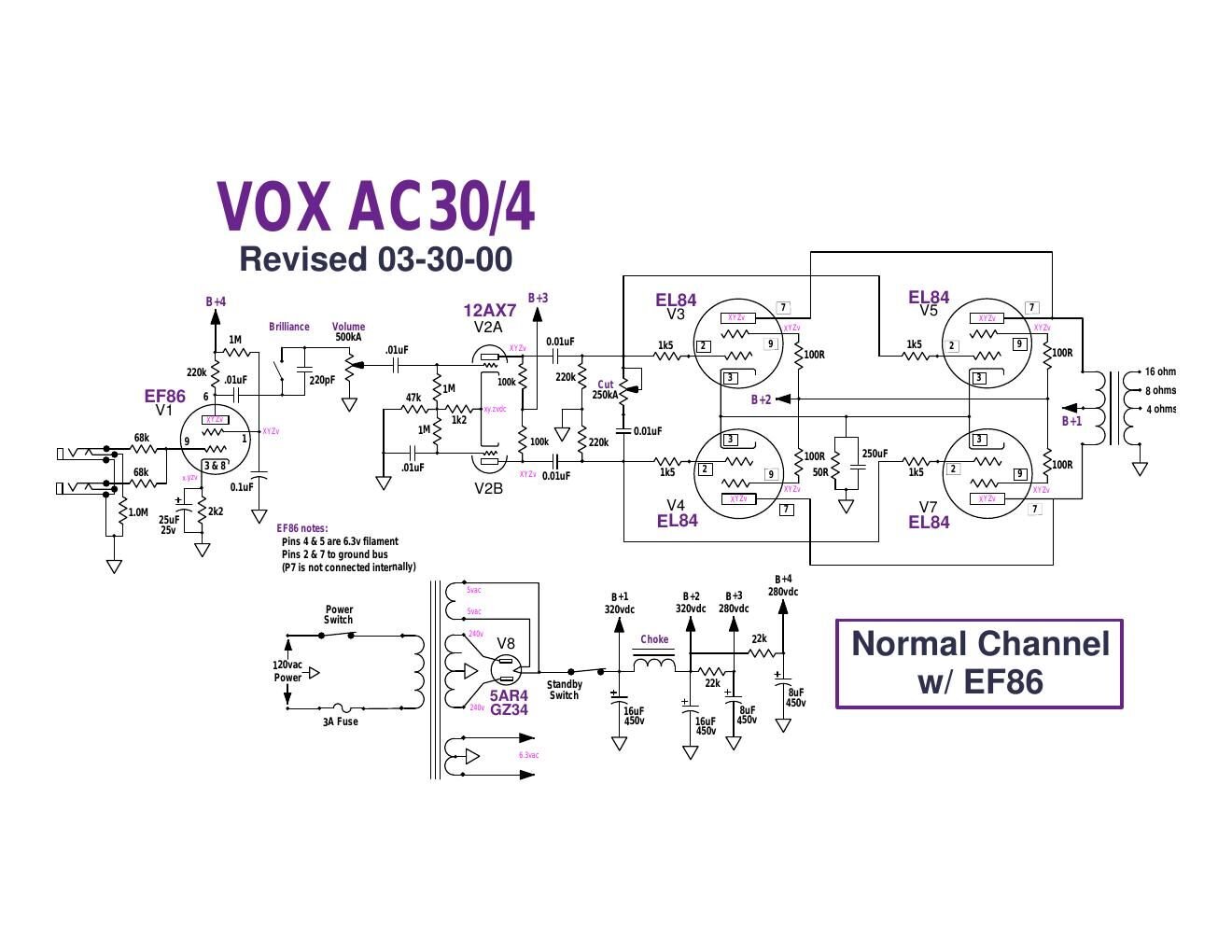

Bonjour les cracks,
Sur une tête d’ampli guitare à lampe DIY (4 x EL84), j’ai mis une résistance de 270 Ω sur la sortie 8 Ω (asservie par un jack à coupure) afin d’éviter que l’ampli, par étourderie etc…, ne tourne sans charge.
Comme je ne me servais pas de la sortie 4Ω je l’ai laissée en l’air, mais aujourd’hui je vais la câblée pour l’utiliser en cas de HP en 4 Ω, sortie qui aura également une résistance de 270 Ω, mais La question que je me pose est peut-être bête :
Cela aura-t-il une incidence, électrique ou sonore, qu’une des 2 sorties soit chargée par la résistance, pendant que l’autre aura son HP branché ?
Merci pour votre sagacité
Chriss

Aucune incidence sur le son, mais aucune utilité non plus : 270 ohms, c’est plus de 30 fois 8 ohms, donc au primaire, plus de 30 fois 8000 ohms !
Mettez une 82 ohms, ce sera déjà un peu mieux, et si l’ampli a une contre-réaction, ça limite un peu les surtensions au primaire du transfo de sortie et les dégâts !
Je me demande si des zeners de 400 volts montées en opposition de phase sur chaque anode des EL84 pourraient limiter les surtensions dangereuses en absence de charge ? Voir des VDR ?
il y a une contre reaction globale sur cet ampli ??

pour répondre à Radiolo : non il n’y pas de contre réaction (c’est un clone d’AC30 vox)
Le risque de débrancher la charge (haut-parleur), surtout sans contre-réaction, c’est que le transformateur de sortie, qui n’est qu’un adaptateur d’impédance et ne présente pas d’impédance primaire spécifique, remonte une impédance tellement élevée aux tubes qu’il va se produire des amorçages (arcs électriques) destructeurs à l’intérieur et dans les supports, et même dans les isolants du transformateur de sortie lui-même.
Une résistance de 270 ohms remontera 270/8 x 8000 au primaire d’un push-pull de EL84, soit 270 000 ohms. Le tube de puissance pentode est un amplificateur auquel on injecte une tension, et qui sort un courant. Une impédance ausi élevée risque de faire apparaître des surtensions dangereuses.
Un courant anodique de 30 mA fera apparaître une surtension de 0.030 x 270000 = 8100 volts !

PS : pour Radiolo… ton schéma est celui que j’ai utilisé pour le montage…jusqu’à aujourd’hui il ne fonctionnait qu’avec son HP de 8 ohms, mais là j’ai besoin, peut-être, de le faire fonctionner avec un 4 ohms de meilleurs qualité…voilà voilà
C’est toujours bon de publier un schema , avec tout le monde sait de quoi on parle et cela evite beaucoup de questions

donc, et si j’ai bien compris, il suffit d’un seul enroulement chargé pour que le transfo ne coure aucuns risques, c’est correct ?
Oui c’est ça : 1 seul entoulement chargé OK.
Les 8000 volts c’est très théorique, ce sera moins, mais ça risque de flasher quand même ! Uniquement en présence de modulation, parasite, crachement.
C’est un idée a essayer les VDR ou autre au secondaire
Ramené aux 8000 ohms du primaire, ça fait environ 700 volts max entre anodes des EL84. C’est vraiment un max : tension alim 320 volts. on aura grand maxi 600 volts entre anodes ! Un éclateur de 700 à 800 volts entre anodes devrait convenir. Tu en mets 2 de 400 volts en série aux bornes anodes du transfo de sortie (primaire) et tu es protégé même sans charge. A voir si ça affaiblit les aigus ou pas ? Encore mieux : 1 de 400 V entre chaque anode et masse, ça fait 2 éclateurs de 400 Volts au total.
