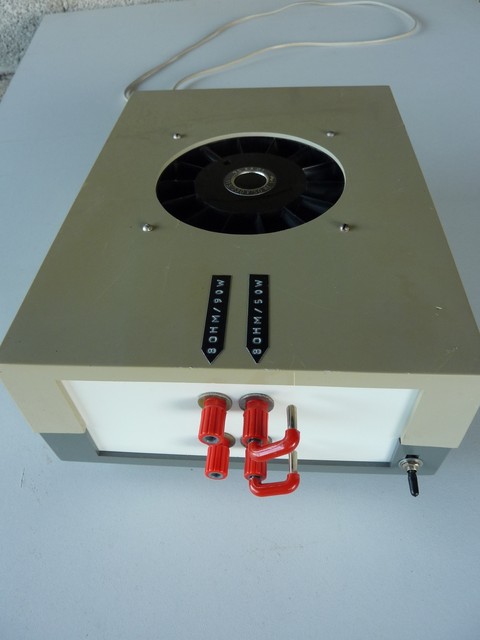

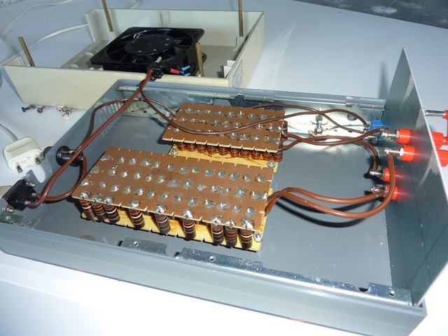

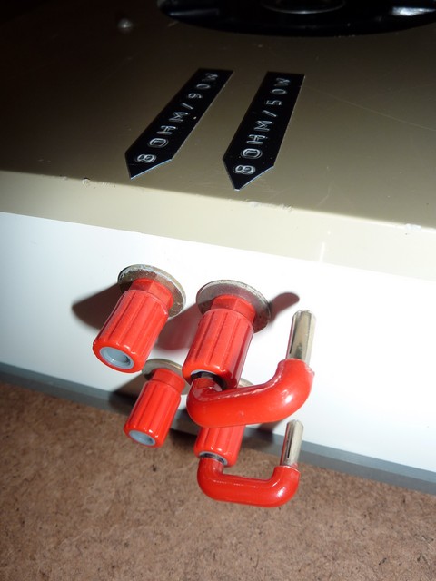

Il y a une quinzaine d’années, j’ai claqué un HP d’enceinte en réalisant des essais sur un ampli en construction.
J’ai donc réalisé une charge 4 / 8 ohm avec des résistances carbone aggloméré de même valeur en //. C’étaient des résistances de récupération de 2 W. Egalement un boitier et un ventilo et d’autres babioles qui trainaient par là
J’ai une sortie 8 ohm/ 50 W, une sortie 8 ohm / 90 W, et je peux coupler les deux par cavaliers pour faire 4 ohm.
Si çà chauffe un peu, je connecte le ventilo. J’ai réalisé maintes manips sur des amplis allant jusqu’à 50 W sans problèmes.
J-F.
