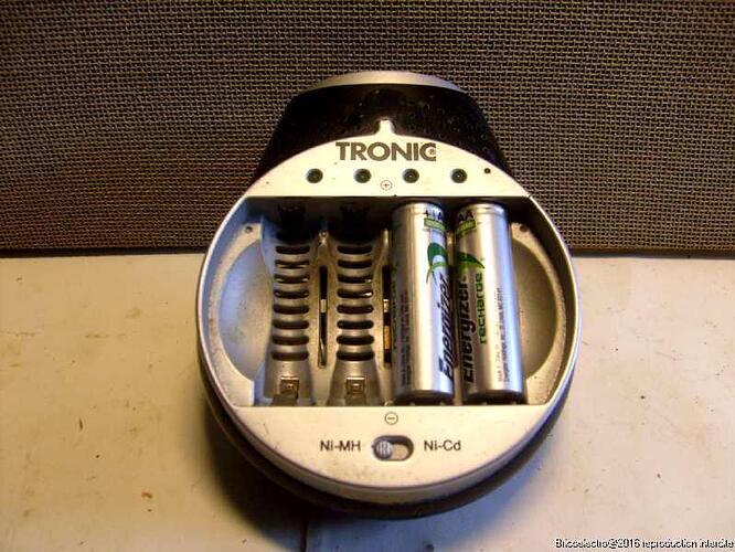

Est-il possible de charger des batteries NiMh avec un chargeur CadNi…
En fait, presque tout était dans le titre…
Batteries 4,8V …2 ou 3 A/h
certains chargeurs on un petit bouton commutateur Ni MH / Ni Cd, il doit y avoir une raison … mais est ce problématique s’ il n’ y a pas ce commutateur ?

C’est une histoire de fin de charge. Les Ni-Mh supportent beaucoup plus difficilement que les Ni-Cd la surcharge.

il existait chez Lidl ce chargeur qui fonctionne parfaitement
était fourni avec bloc secteur et cordon pour allume-cigare
une ventilation permet d’éviter la surchauffe des accus
