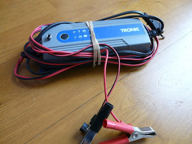

C’est le troisième chargeur de ce modèle qu’on m’apporte, en panne, le bouton poussoir est inopérant, il ne reconnaît pas la batterie.
IMG_3033
Evidemment, vu le prix, le propriétaire en achète un autre, j’en ai même un qui n’a jamais servi et qui a le même problème…
Qui aurait trouvé la panne ?

J’ai une chinoiserie de ce type, depuis au moins 10 ans,et je n’ai jamais eu le moindre problème. Il est raccordé en permanence, sur la batterie de ma moto .Nouvelle fabrication ? Pas par le même Chinois ? composants me…x ?

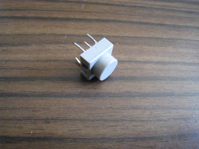

On m’en a donné un qui avait ce symptôme, j’ai remplacé le micro switch et il fonctionne maintenant. Il faut un switch à tige longue,ou bien rallonger celle ci.

Voilà la bête, et le type d’inter.
C’est fait, c’était bien le bouton poussoir, 3 chargeurs sauvés de la déchetterie…
J’ai trouvé un BP qui va bien, de meilleure qualité et de la bonne hauteur dans mon stock.
