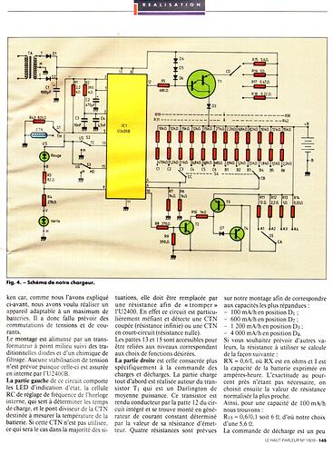

mon voisin est en train de fabriquer un chargeur déchargeur mais pour lui en 12 v uniquement
le montage ne fonctionne pas correctement il décharge bien avant la charge qui ne se fait pas .
il doit y avoir une erreur quelle que part .
si quelle qu’un d’entre vous en a un qui fonctionne .
cela nous aiderai bien .
ci joint le schéma

— Ayant à ma disposition beaucoup de numéros de HP, j’ai retrouvé l’article. Comparer avec soin le schéma :
, et l’implantation :
, car souvent, il y a des erreurs de ce côté-là ! Voir aussi avec le datasheet du U2400B si l’auteur, C Tavernier, n’a pas trop “divagué” par rapport aux caractéristiques constructeur !
*** ATTENTION aux brochages des transistors T2 et T3 ! S’il s’agit de transistors japonais (2SA, 2SB, 2SC, 2SD…), ‹ faut pas hésiter à les tester avant montage !
***** Pour T1, s’il s’agit d’un BD680, la base est à DROITE et non à gauche (boîtier TO66) :
— C’est p’têt › pour ça qu’il ne charge pas ! ***

— 'Reste donc à voir s’il n’y a pas une erreur dans l’implantation ou dans le schéma : à l’époque, les éditeurs qui participaient à l’élaboration des articles de HP étaient coutumiers du fait ! C’est pour ça qu’il faut voir “direct” le datasheet du U2400B, ici :
https://pdf1.alldatasheet.com/datasheet-pdf/view/26689/TEMIC/U2400B.html ! Y’a même des schémas !
— Compare avec le montage de ton voisin !
— Cordialement !
Bonjour à tous, bonjour Laurent,
Ce schéma est prévu apparemment pour des accumulateur NiCd ou NiMH de tension unitaire de 1.2V (jusqu’à 10 éléments en série, soit 12V) avec charge à courant constant (choix entre 4 valeurs par commutateur)
Si ton ami tente de charger une batterie de 12V au plomb, il va falloir revoir le schéma pour tenter de l’adapter à ce type de batterie.
Il va falloir se pencher sérieusement sur la datasheet (heureusement assez bien détaillée).

C’est donc bien une batterie au plomb qu’il tente de charger.
J’ai regardé la datasheet en détail, je n’ai pas vu de description prévue pour du plomb sauf bien entendu si je me suis trompé.

— Aaaaahhhhhh ! S’il veut charger une batterie au PLOMB, il va falloir se tourner vers ce module :
https://www.amazon.fr/Contr%C3%B4leur-Chargeur-Batterie-dAccumulateur-Plomb-acide/dp/B07PJQ8FFN
, qui, lui, peut aussi être branché en permanence sur la batterie pour assurer une charge “flottante” !
