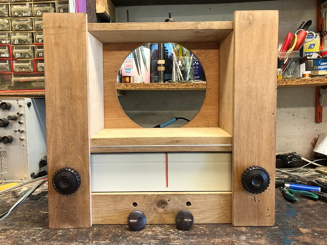

Chassis FM cannibalisé à retaper

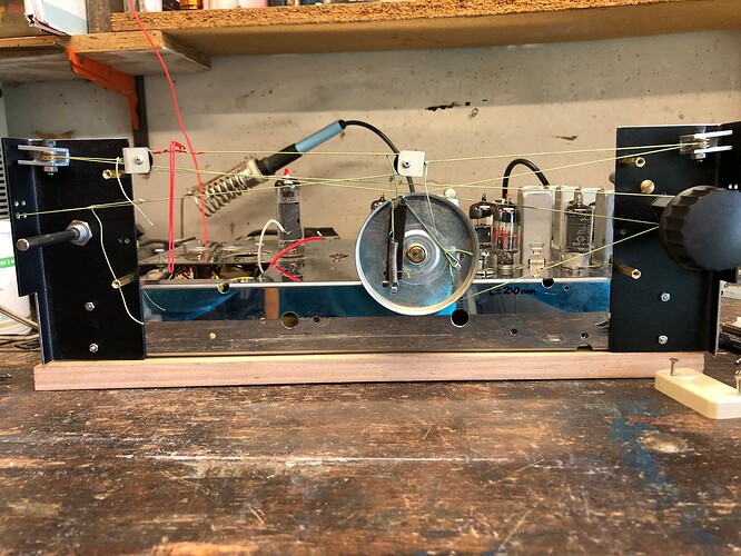

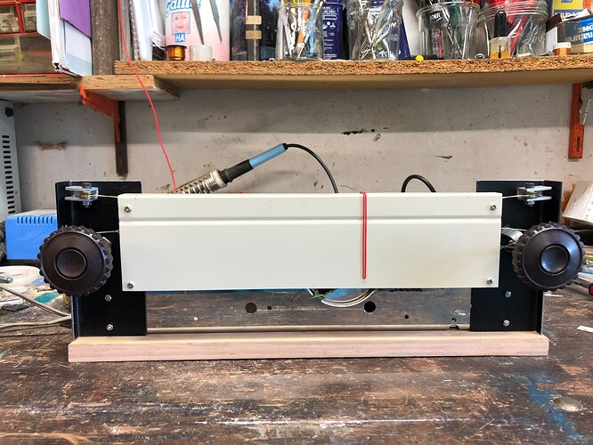

Des nouvelles fraîches… enfin, pour le moins récentes… le cadran est opérationnel
Les palans permettent de doubler le parcours de l’aiguille versus 1/2 périmètre poulie CV.
Je prévois une fenêtre de plexiglas.

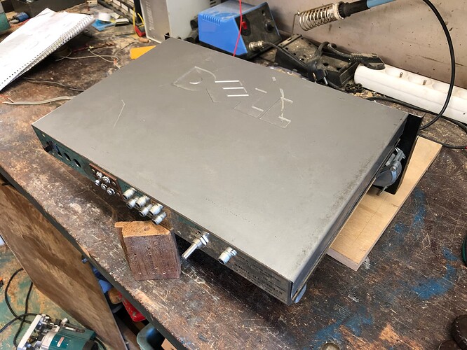

La fermeture (blindage) du châssis avec de la tôle de récup d’un PC. C’est dans l’esprit de cette radio, recyclage à fond (de tiroir)… :rofl:
