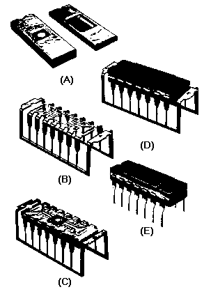

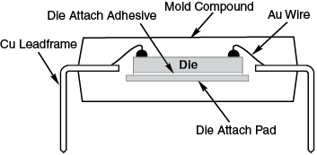

Oui, c’est bien ça mais pour ce circuit c’est l’inverse (pliage des pattes vers le haut par rapport au dessin).
le pliage des pattes se fait en final apres le moulage et test du circuit contrairement a le premiere photo qui n’est pas tres exacte et relative a un circuit a coques ceramique
tout le cablage et moulage sont faits a plat c’est plus facile pour les machines de production

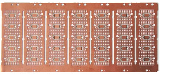

en très grande production les lead frames arrivent en rouleaux d’une centaine de metres et passent sans intervention humaine d’un machine a l’autre.
collage > four de polymerisation ou brasage de la puce > cablage > protection premoulage > moulage > decoupe > test > pliage mise en forme
De quelle photo parles-tu ?
Les deux photos que j’ai postées sont celles du 2652 (/R et sans/R) et sont des boitiers plastique avec dissipateur …
Ce circuit n’a jamais existé en boîtier céramique.

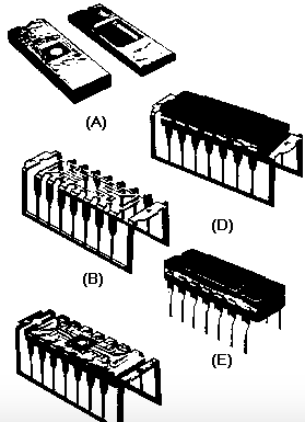

de la premiere de mon post celle ci qui est relative a un boitier verre ceramique
j’a mis celle la a defaut n’ayant pu trouver des photos du procedé de moulage plastique
OK, mais pour moi cette image n’était pas une photo. :wink:
