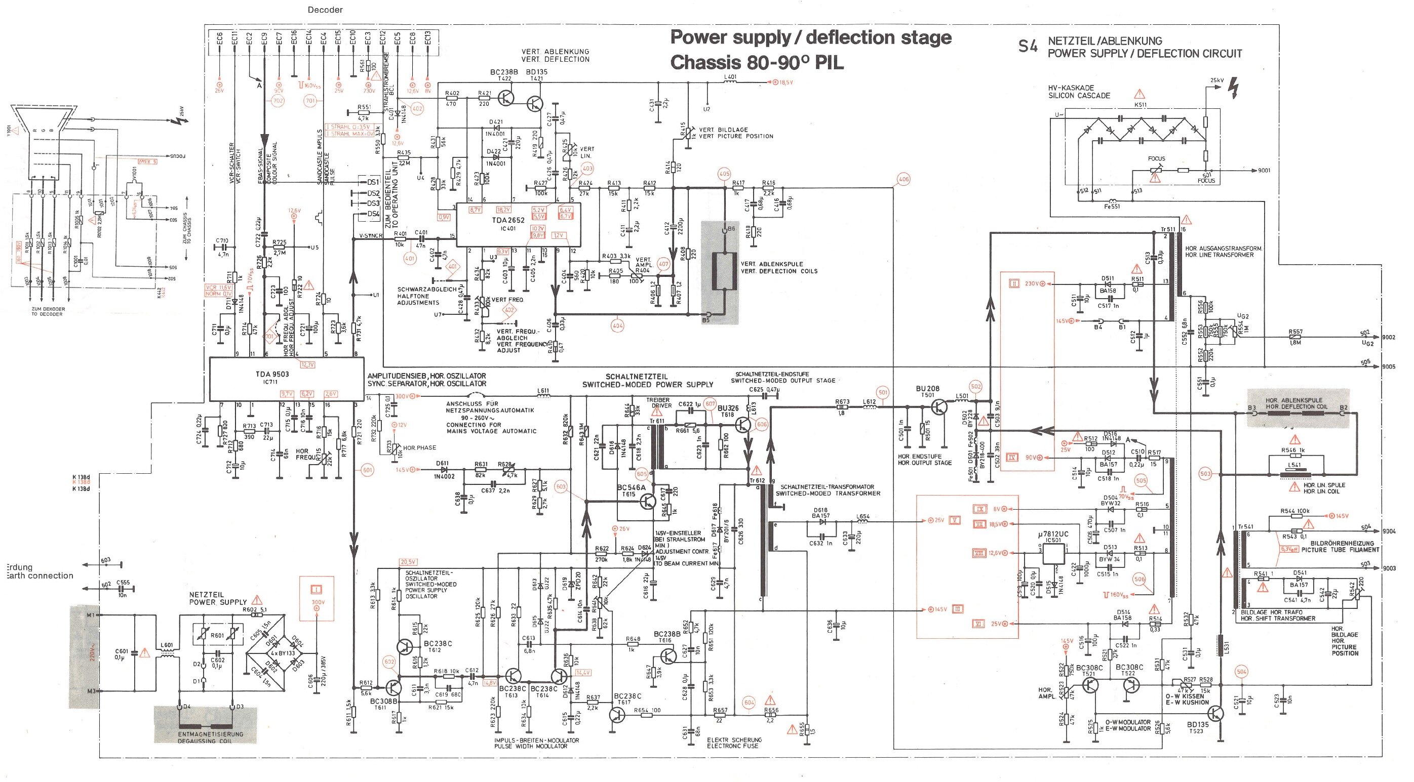

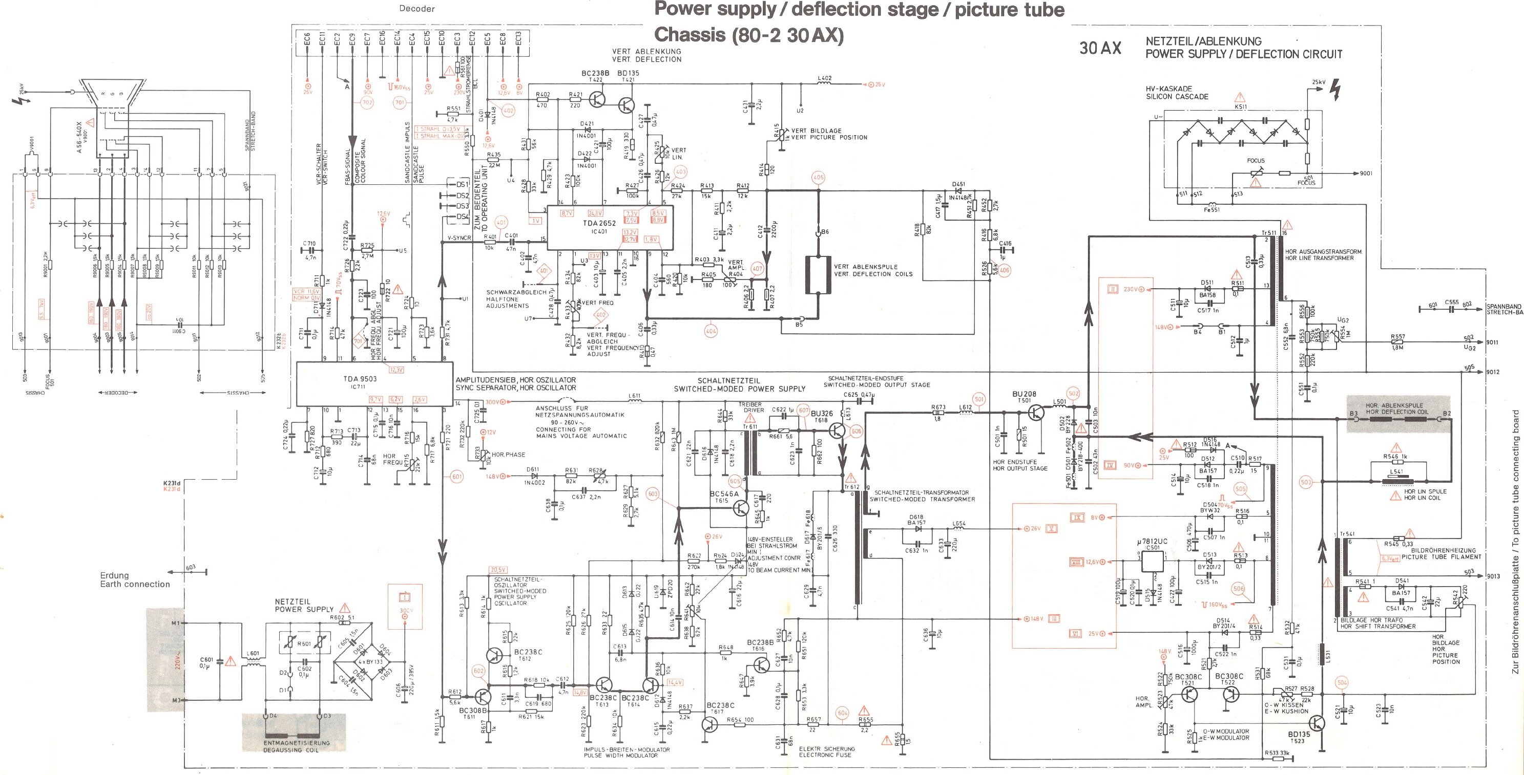

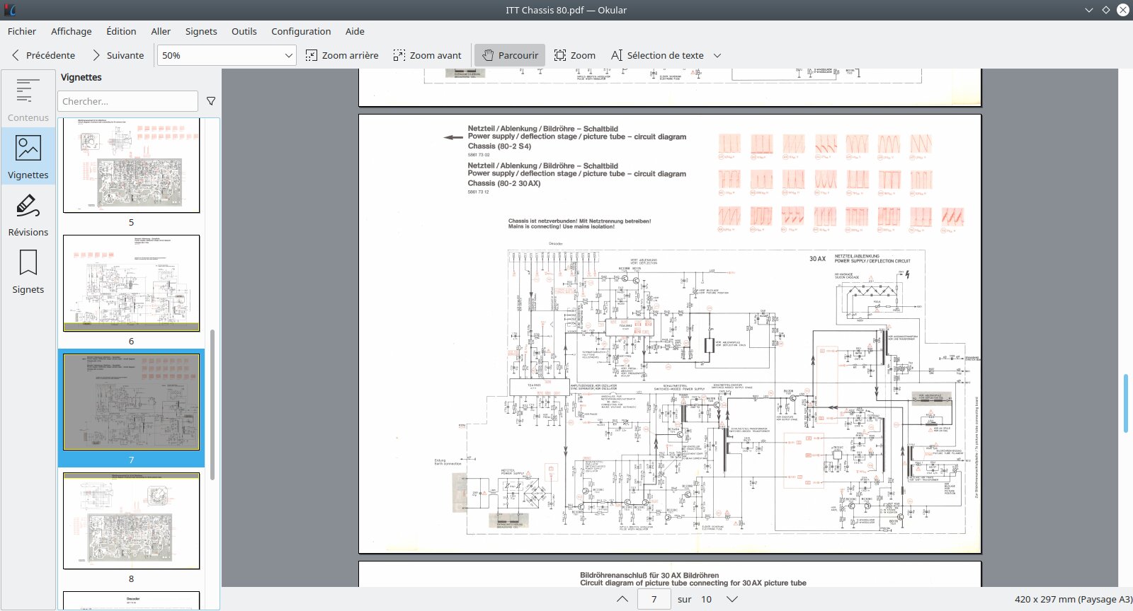

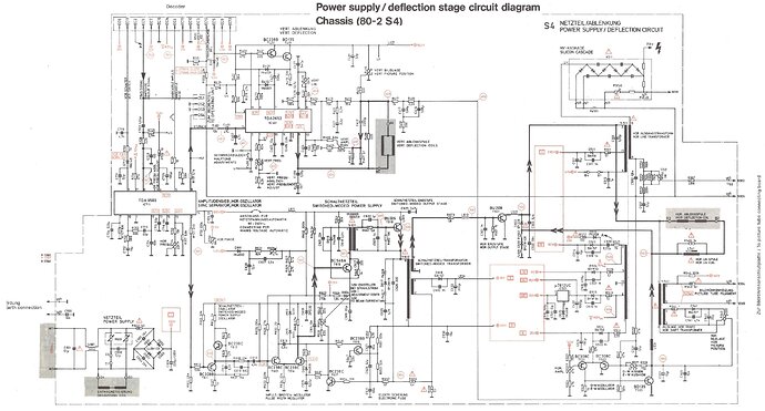

Voilà grâce à l’intervention de ma fille je peux joindre deux schémas appuyant ma recherche est-ce que quelqu’un parmi vous reconnaîtrait cette conception ? Et pourrait m’en dire plus ?
Merci d’avance, cordialement.
Joh

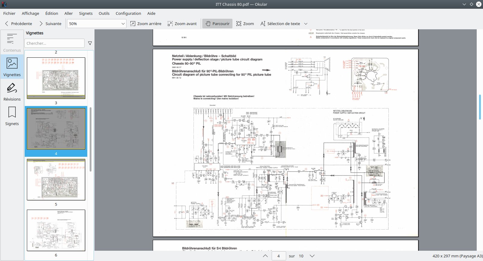

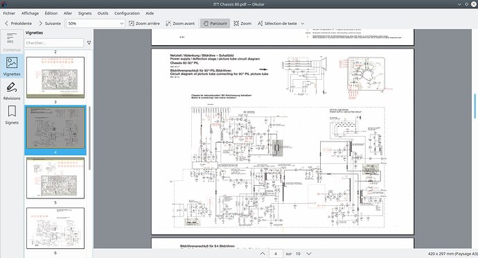

Désolé, mais c’est trop petit :frowning:
apparemment c’est un PDF. Peux-tu me l’envoyer en pièce jointe par mail (je te communique l’adresse en MP :wink: )

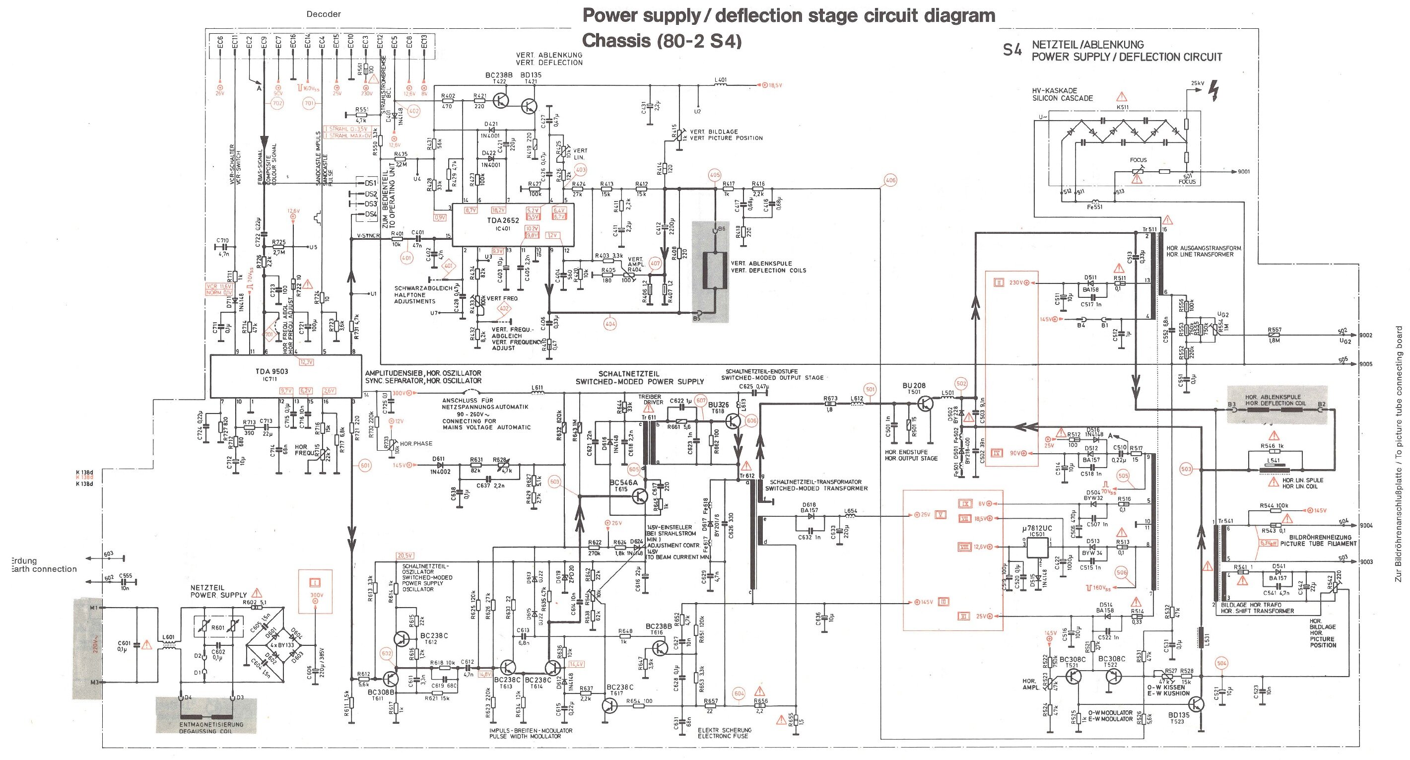

Voilà les Schéma de joh
Cliquer dessus pour les agrandir , et pour les agrandir plus : clic droit « ouvrir dans un nouvel onglet » puis dans le nouvel onglet, recliquer :wink:
maintenant, reste à savoir quel est le problème rencontré ?

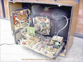

Bonjour à tous, après un long moment de stand-by je me suis remis sur le sujet. Donc si il s’agit bien d’un téléviseur ITT l’idéal color dont je joins une photo:
phototéléviseur
Certains reconnaîtrons probablement le châssis ligne qui est marqué 30AX mais qui a été barré et remplacer par 80-S2. Le soucis était qu’il n’y avait pas d’image pas THT, après intervention, il y avait un transistor BC238 hs sur l’oscillateur, le modulateur était bloqué à cause d’un BC238 qui était HS sur le fusible électronique. Donc récupération de la THT, constat d’une HT à 148V. Alors que les schémas nous montre que pour ce châssis il ne faut que 122V. Mais je ne pense pas que cela soit la cause du claquage des transistors. J’ ai donc récupéré sur l’écran un trait horizontal, montrant que la déviation trame était elle aussi hors service. Donc investigation, résultat le BC238 de l’alimentation du TDA2652 était HS, ainsi que le BC238 assurant la limitation de courant. Mesures prise, le TDA2652 est HS. Voilà le résultat de mes enquêtes. Mainten

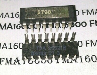

*Maintenant je fais appel à vos connaissance et mémoire. Sauriez-vous me dire la différence qu’il y a entre un TDA2652 et un TDA2652R ?
Vous remerciant d’avance de votre attention , j’espère vos réponses.

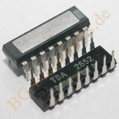

Bonjour alors personne n a travaillé sur ces chassis et pourrait m éclairer sur les tda 2652.Les 2652R existent dans les data mais pas de données permettant de comparer avec les tda 2652
Je pensais que le TDA2652/R avait un pinning « miroir » par rapport au TDA2652 tout court.
(les pins sont pliées à l’envers par rapport au marquage du boitier et de l’ergot détrompeur tous deux sur le dessous) mais je vois que c’est pareil pour le TDA2652 « sec ».
Ce pliage particulier est pour permettre au dissipateur d’être sur le dessus pour monter un radiateur.
Ah cela fait plaisir d avoir une réponse merci a toi marceljack oui matériellement ils semblent identiques. Mais pour d autres composants R signifie reverse: polaritée inversée, pour les ci analogiques je ne sais pas mais je n ose pas monter le R ?J aimerais plus de certitudes.
Je travaillais chez RTC (Philips Semiconductors) et je m’occupais de ces circuits à l’époque (début des années 80) et je n’ai aucun souvenir de cette version 2652/R.
Mais cela me semble difficile qu’ils soient miroir l’un de l’autre s’ils sont montés de la même manière dans le boitier (cela voudrait dire une puce différente avec pinning miroir ce qui me semble peu vraisemblable).
Les handbooks qui me restent sont plus récents (1991) et ne comportent plus ce circuit mais son successeur (TDA2653 en boitier SIL à 13 broches).
si c’est un pliage reverse le radiateur qui fait parti du « frame » doit se trouver ou sur le circuit ou dessous
car un ne peut pas , de construction changer de coté
D’après les photos, le 2652 comme le 2652/R ont le dissipateur monté sur le dessus (ce qui est obligatoire pour monter un radiateur externe). C’est pour ça qu’à mon avis le pinning est le même et que probablement l’appellation a changé en cours de production.
Sinon il aurait fallu une puce différente pour chaque version.
Mais aucun moyen d’en être certain, aucun document pour en attester. :cry:
