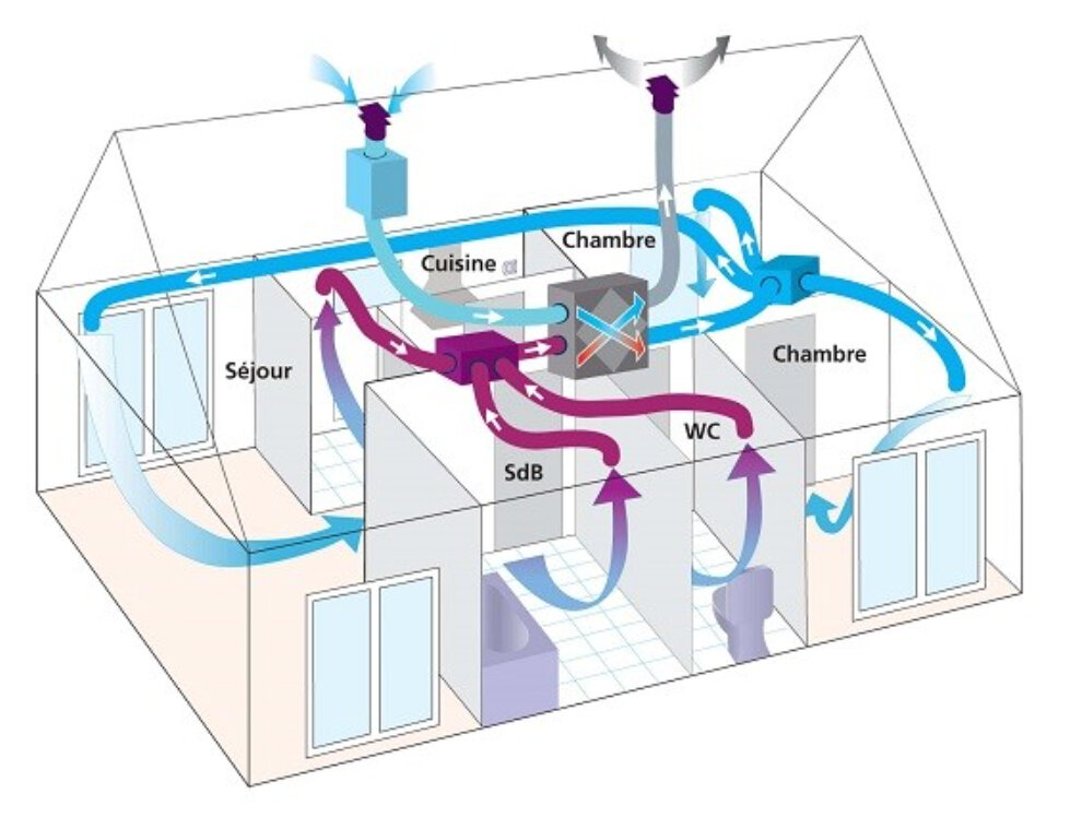

Il y a 6 ans j’ai construit une maison ossature bois, très bien isolée et chauffée/refroidie par une VMC double flux thermodynamique de fabrication française, validée par un BE thermique avant dépôt du PC.
Cette VMC aspire l’air de l’extérieur pour l’injecter dans la maison et extrait en même temps l’air intérieur. Les 2 flux d’air se croisent dans un échangeur thermique et passent par l’évaporateur de la PAC intégrée à la VMC.
Sur les conseils du fabricant, j’ai ajouté un puit canadien qui tempère l’air entrant en le rafraichissant en été et le réchauffant en hiver. par exemple ces jours, air extérieur -4°, à la sortie du puit canadien +6°… 10° quasi gratuits :wink:.
Comme j’ai fait l’installation moi-même (électricité, passage des gaines aéro, au moins une aspirante et une refoulante par pièce) l’installation m’a coûté +/- 10k€.

en été conso de 800 Wh pour rafraichir (25°) une maison de 154m2
en hiver pour 21° (je reconnais que je suis frileux) même conso avec en période de grand froid soit la cheminée (reprise par la VMC), soit 2 compléments (1 résistance de 1 kW par étage).
Une contrainte, 1 jeu de filtres à 100€ à changer une fois par an, mais quand on voit leur état on se dit que c’est de la poussière qui n’est pas entrée dans la maison.
Si c’était à refaire, je re-signe…
